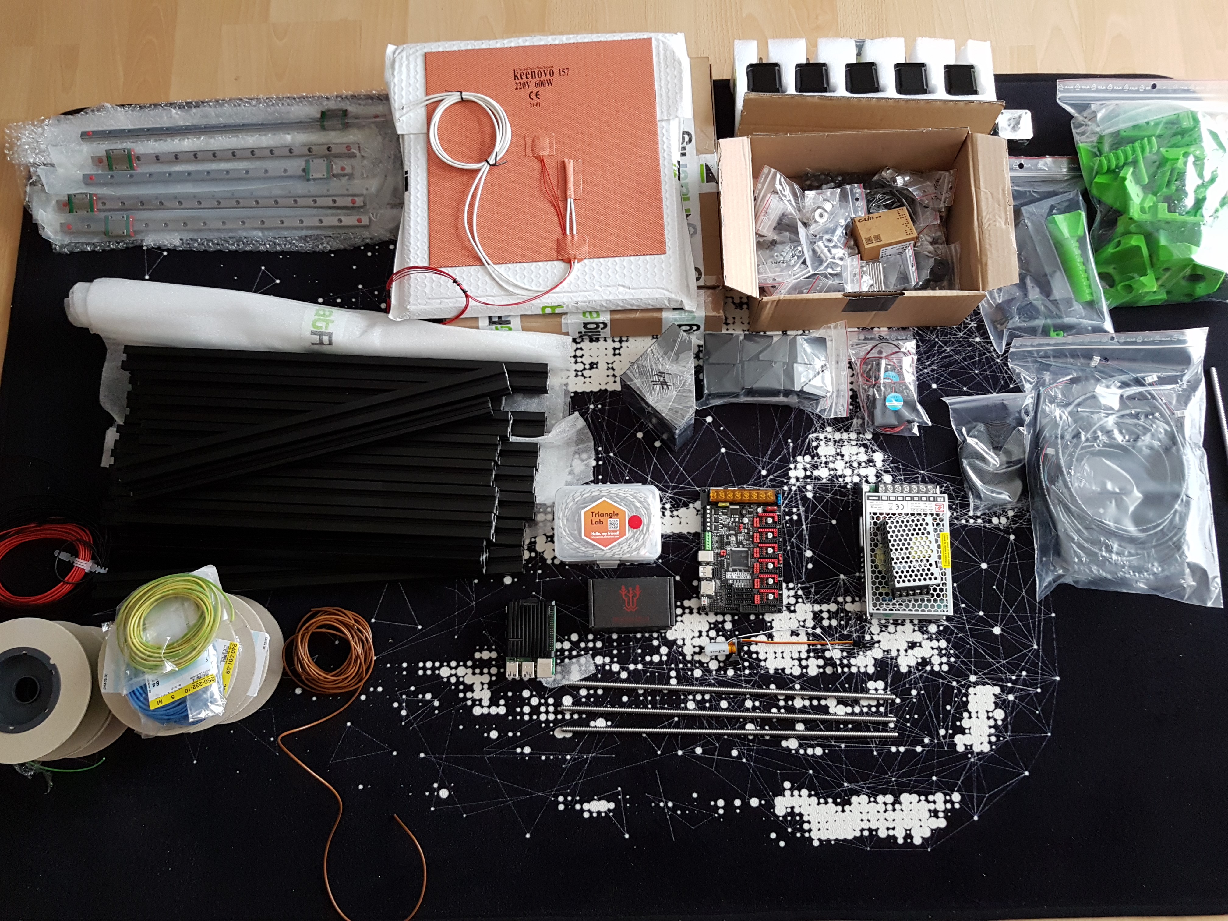

    [xattach=51146]Gesamtpaket[/xattach]

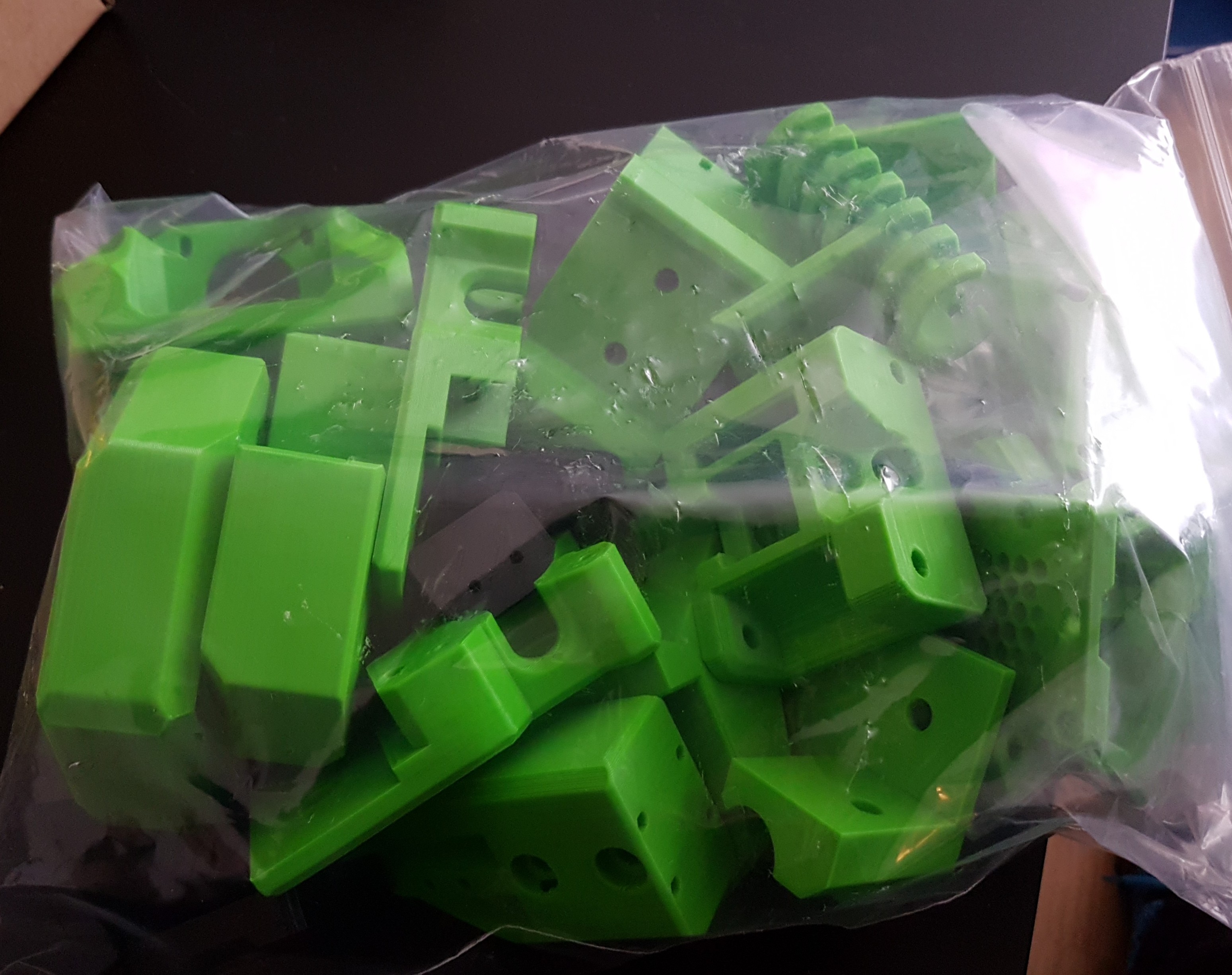

    [xattach=51142]Druckteile[/xattach]

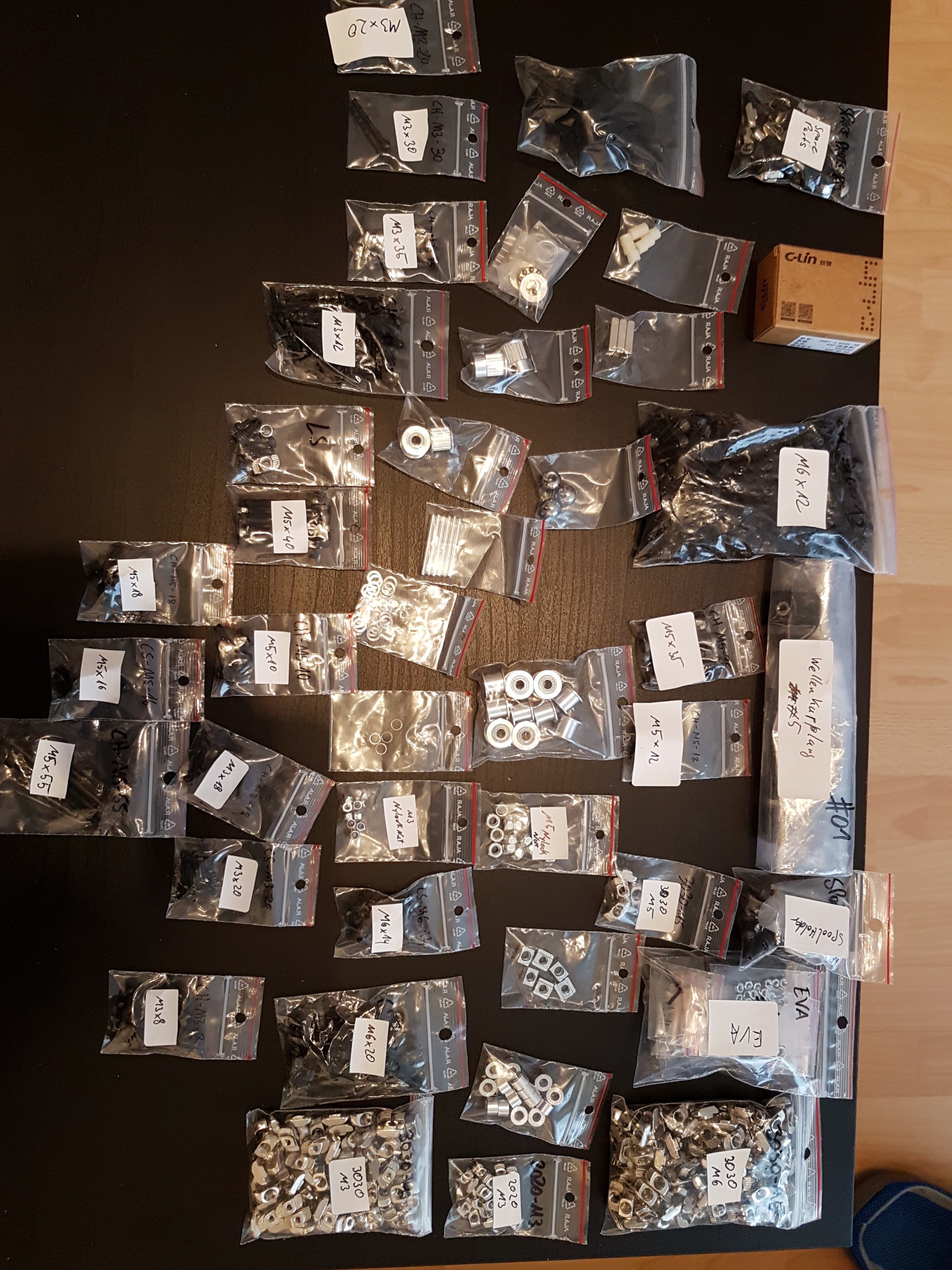

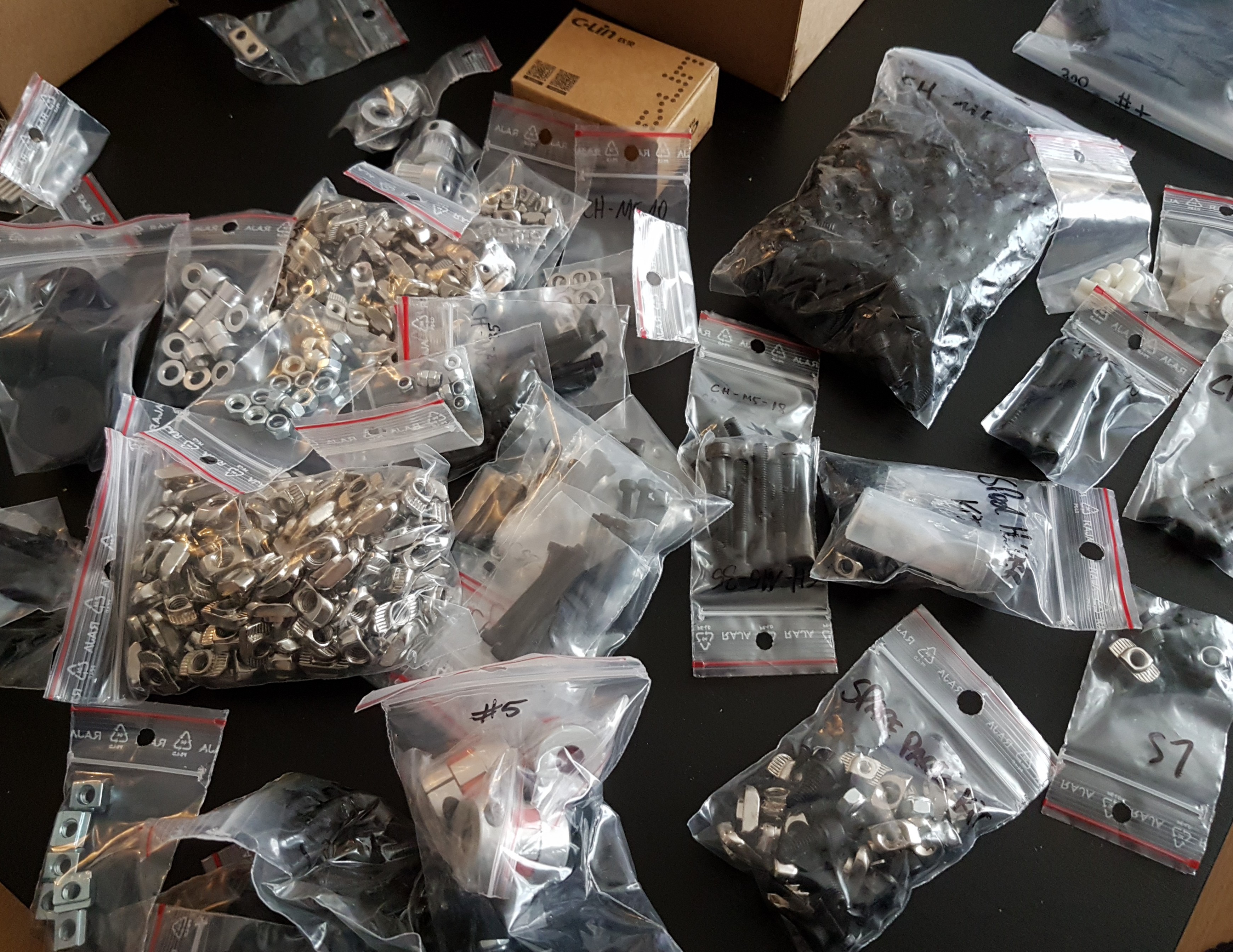

    [xattach=51143]Schrauben,Muttern,Pulleys[/xattach]

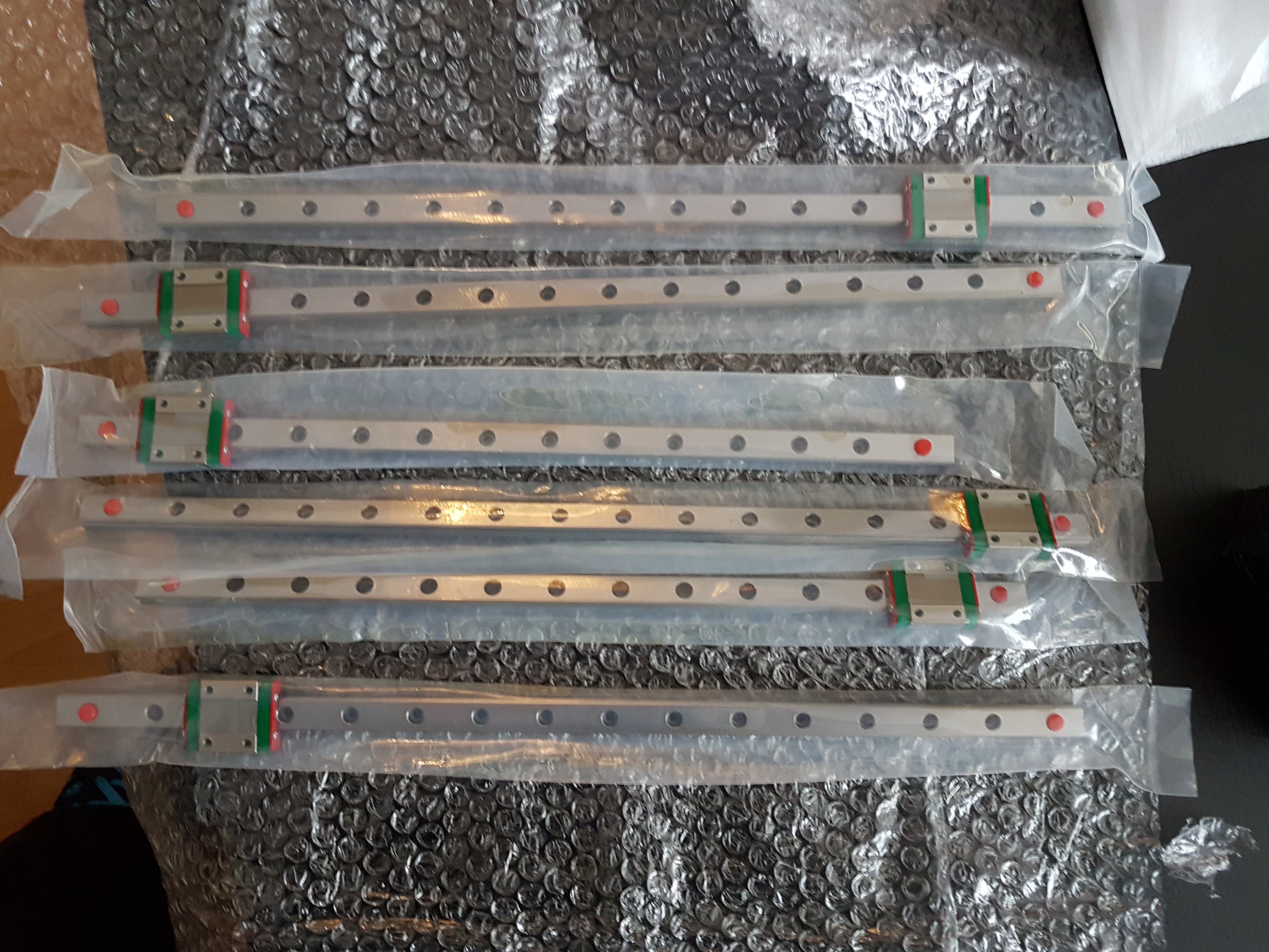

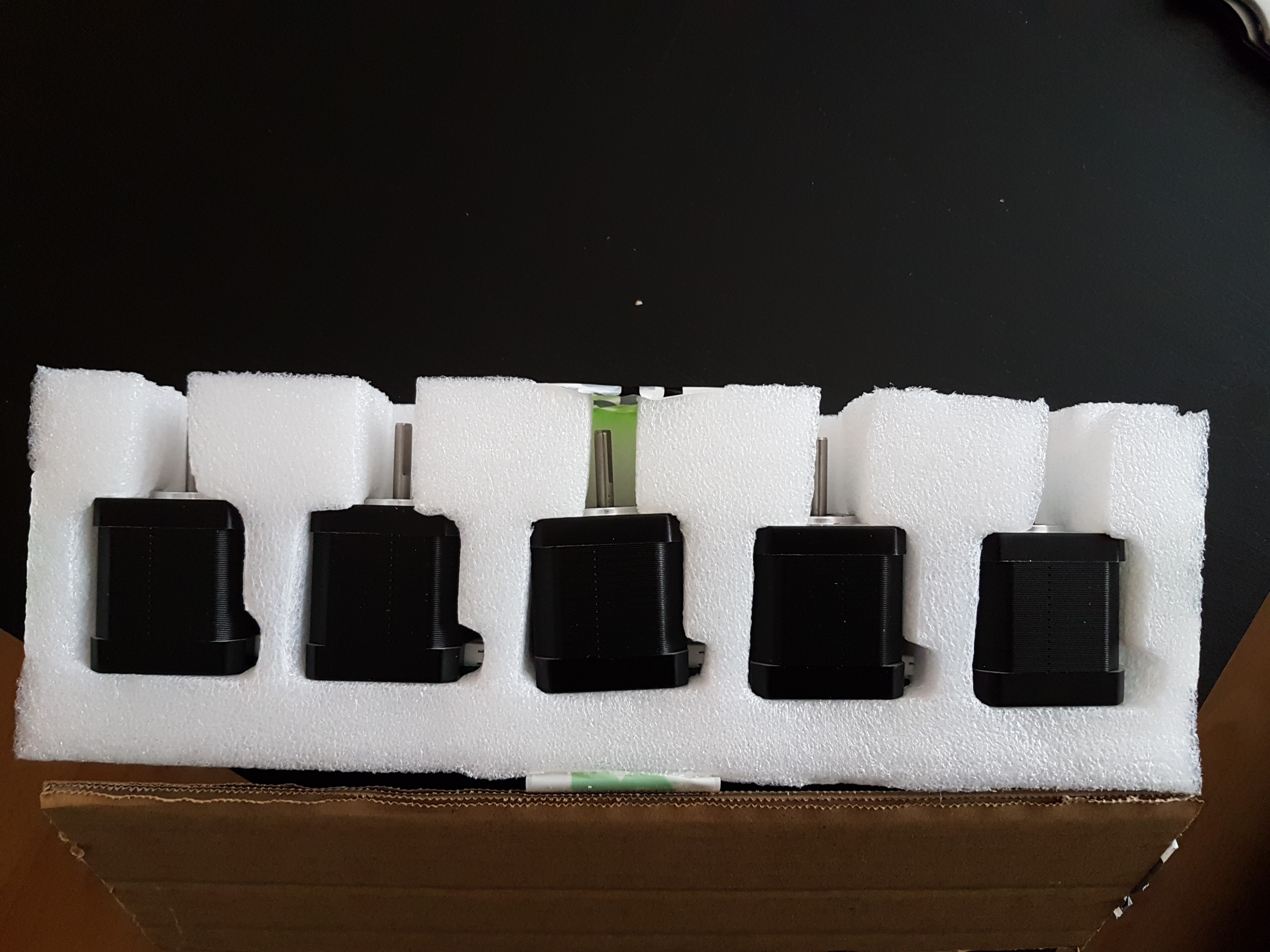

    [xattach=51144]Stepper Motoren[/xattach][xattach=51145]Linearschienen[/xattach]
    [xattach=51147]Schrauben unt Mutter soweit einmal sortiert[/xattach]

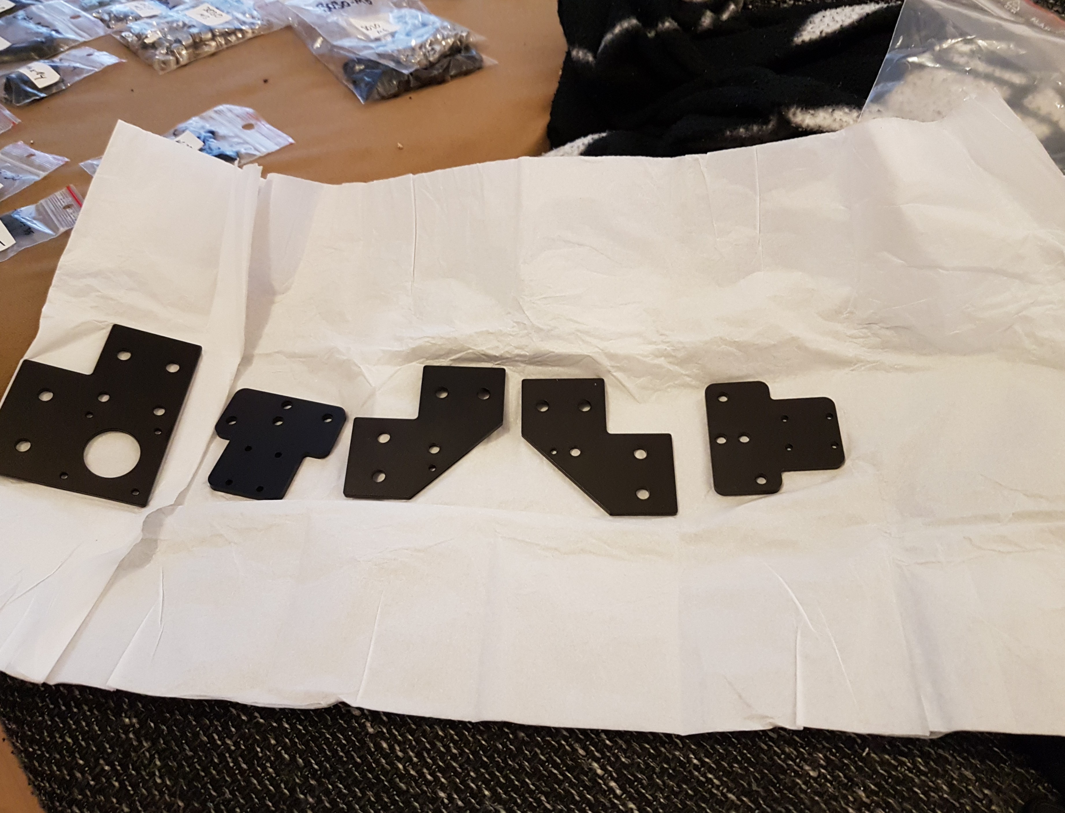

    [xattach=51149]Ein paar Alufrästeile gabs dann auch[/xattach]

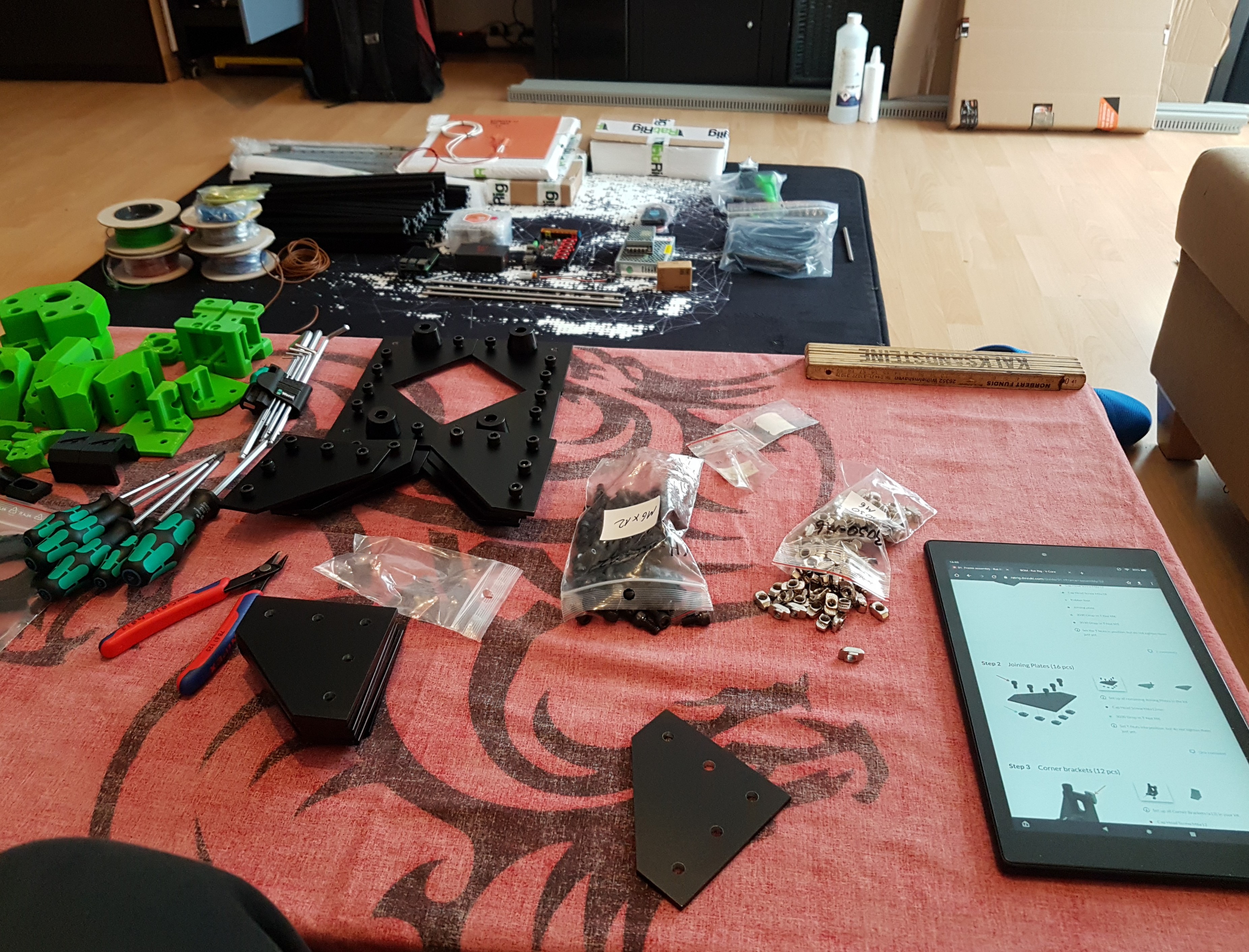

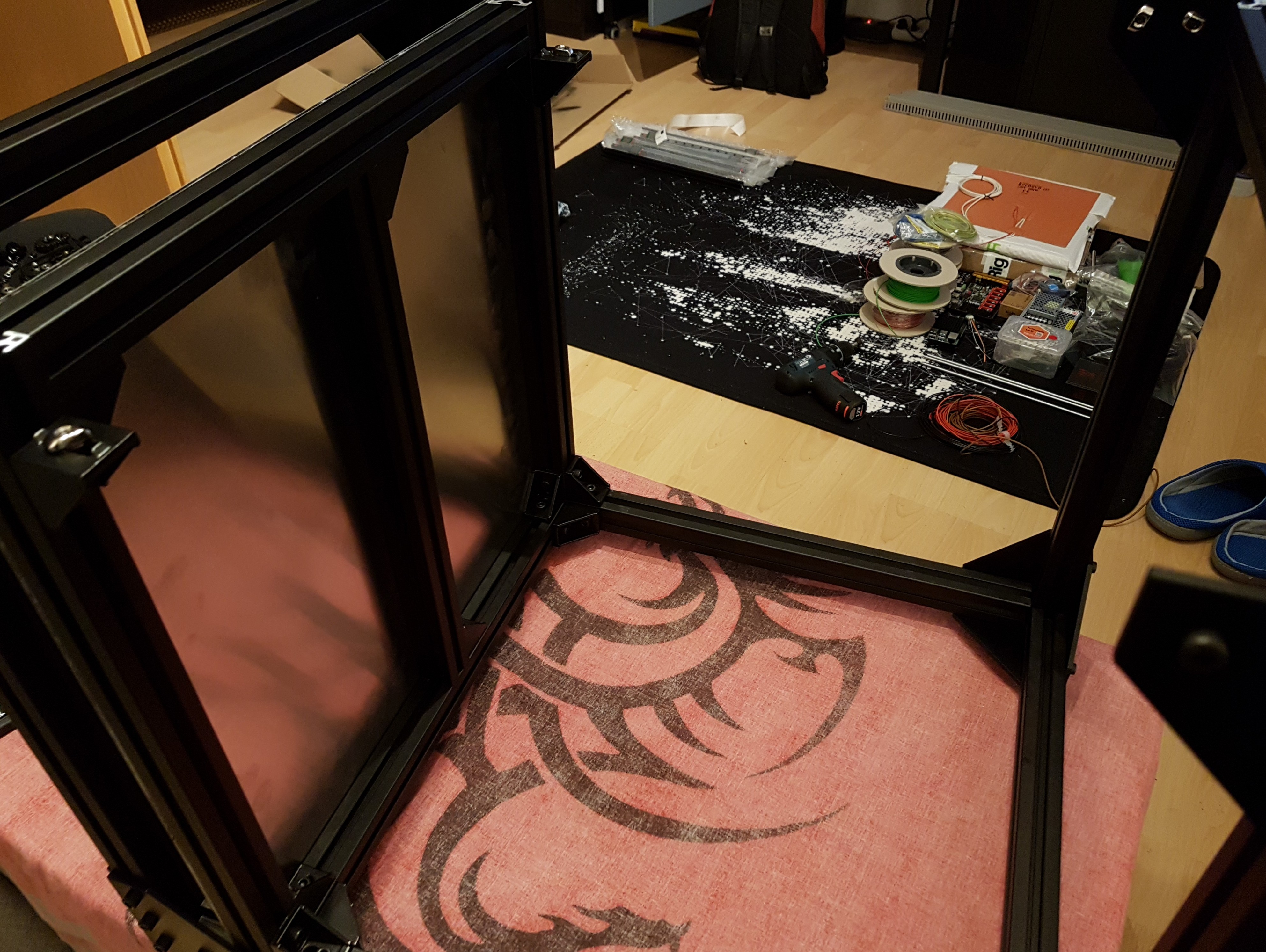

    Nachdem dann alles ausgepackt und soweit sortiert war gings erstmal an ein paar Vorbereitungen:

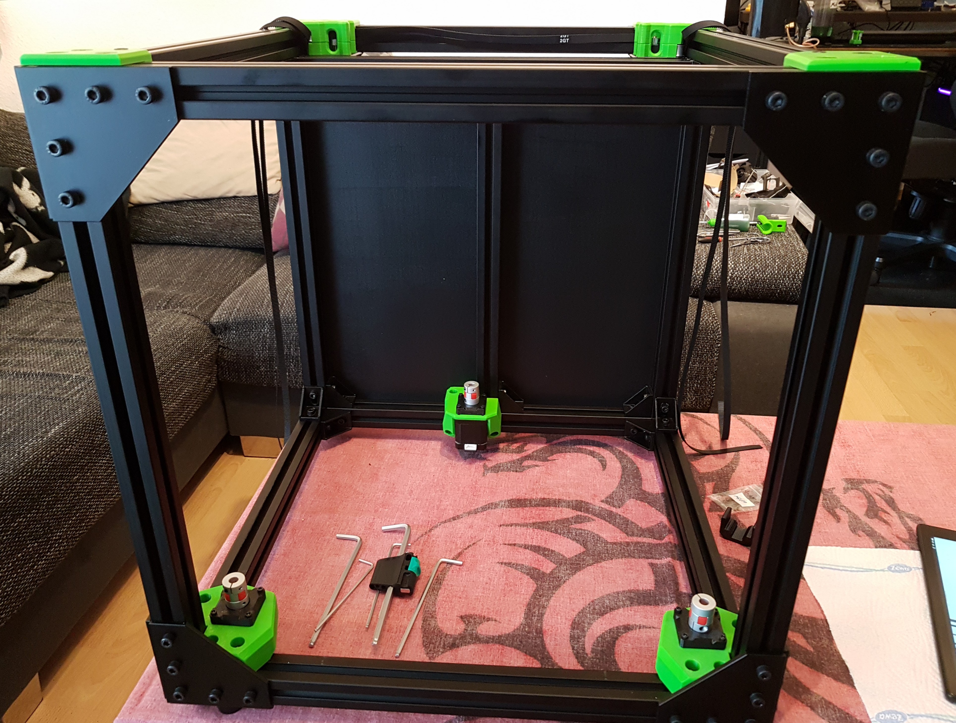

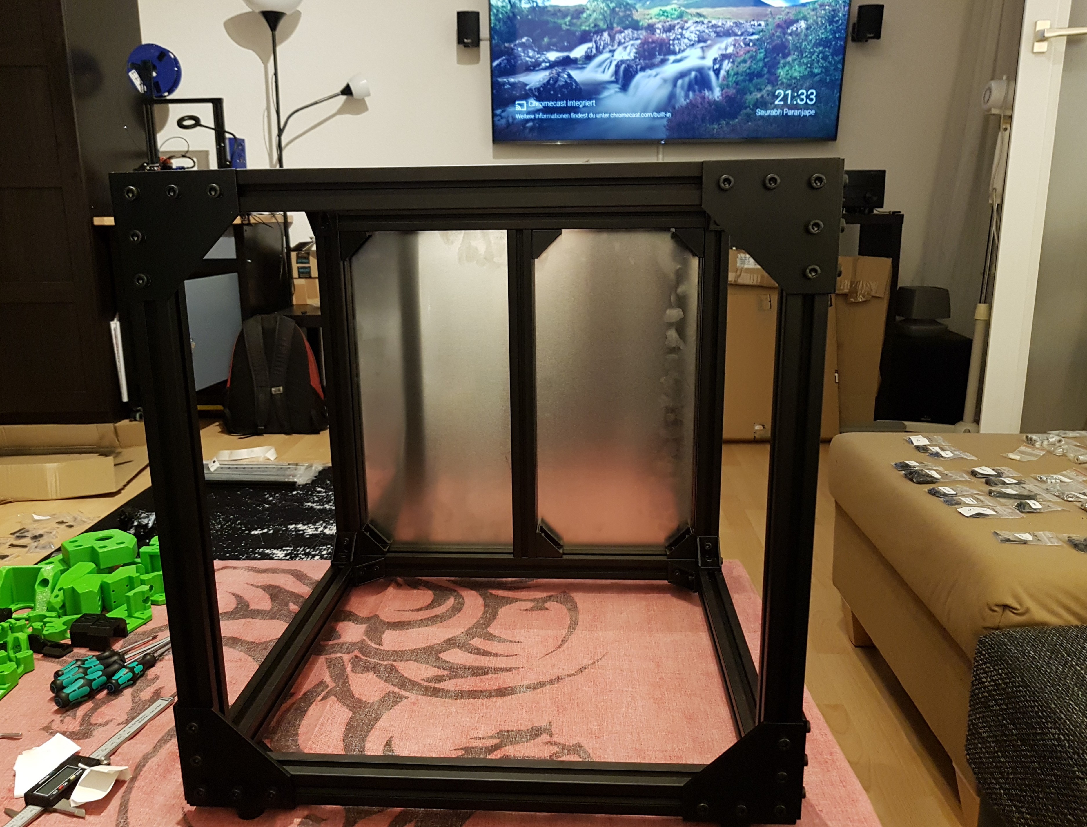

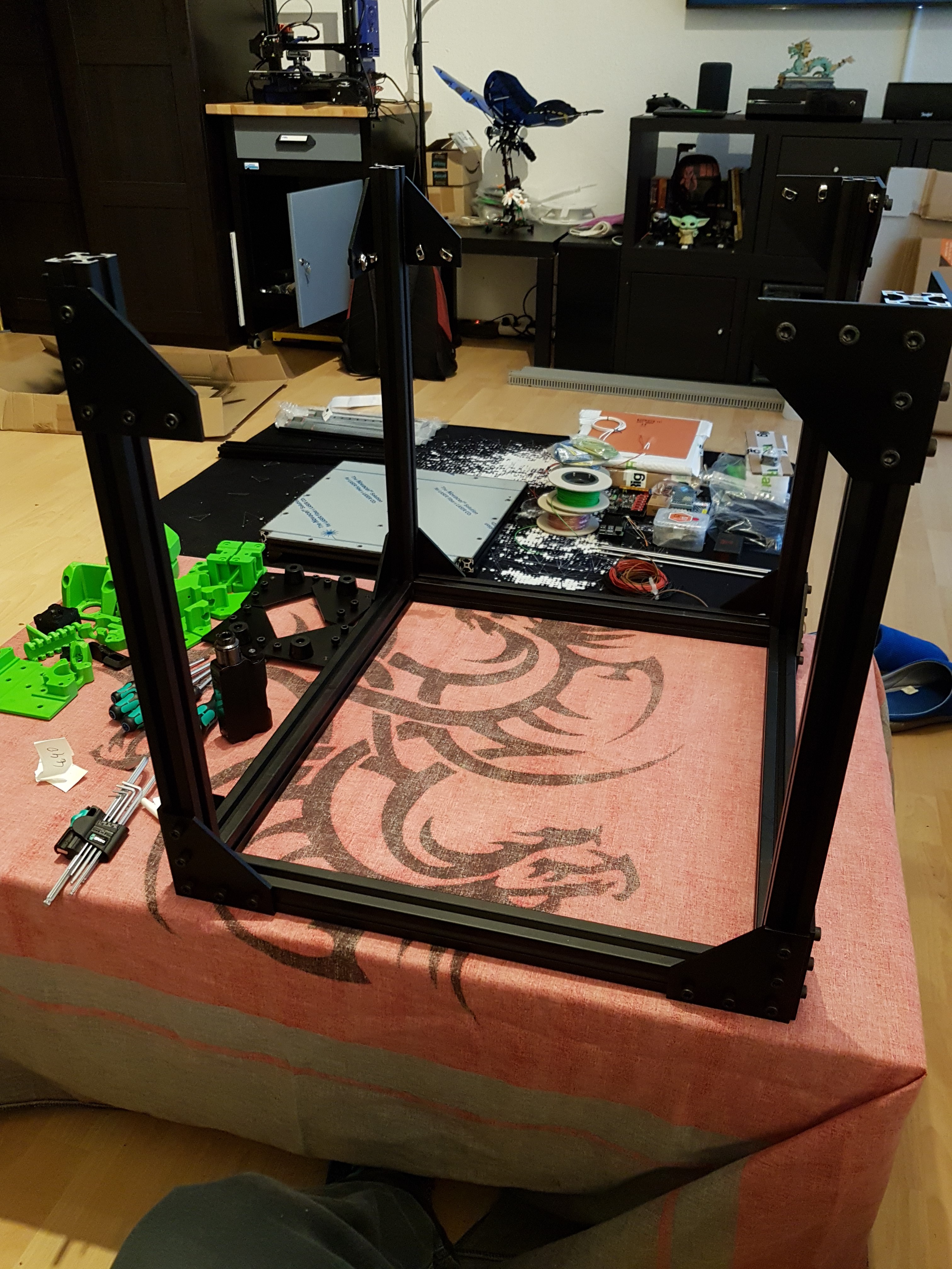

    Dann gings Los mit dem Rahmen:
    Ersten teile Montiert und mit Winkel ausgerichtet, kam auch schon die Rückwand rein. Nicht wundern die hab ich nacher nochmal ausgebaut und Schwarz angepinselt, der Alulook gefiel mir nicht :)
    Und da ist der Rahmen dann auch soweit schon komplett:

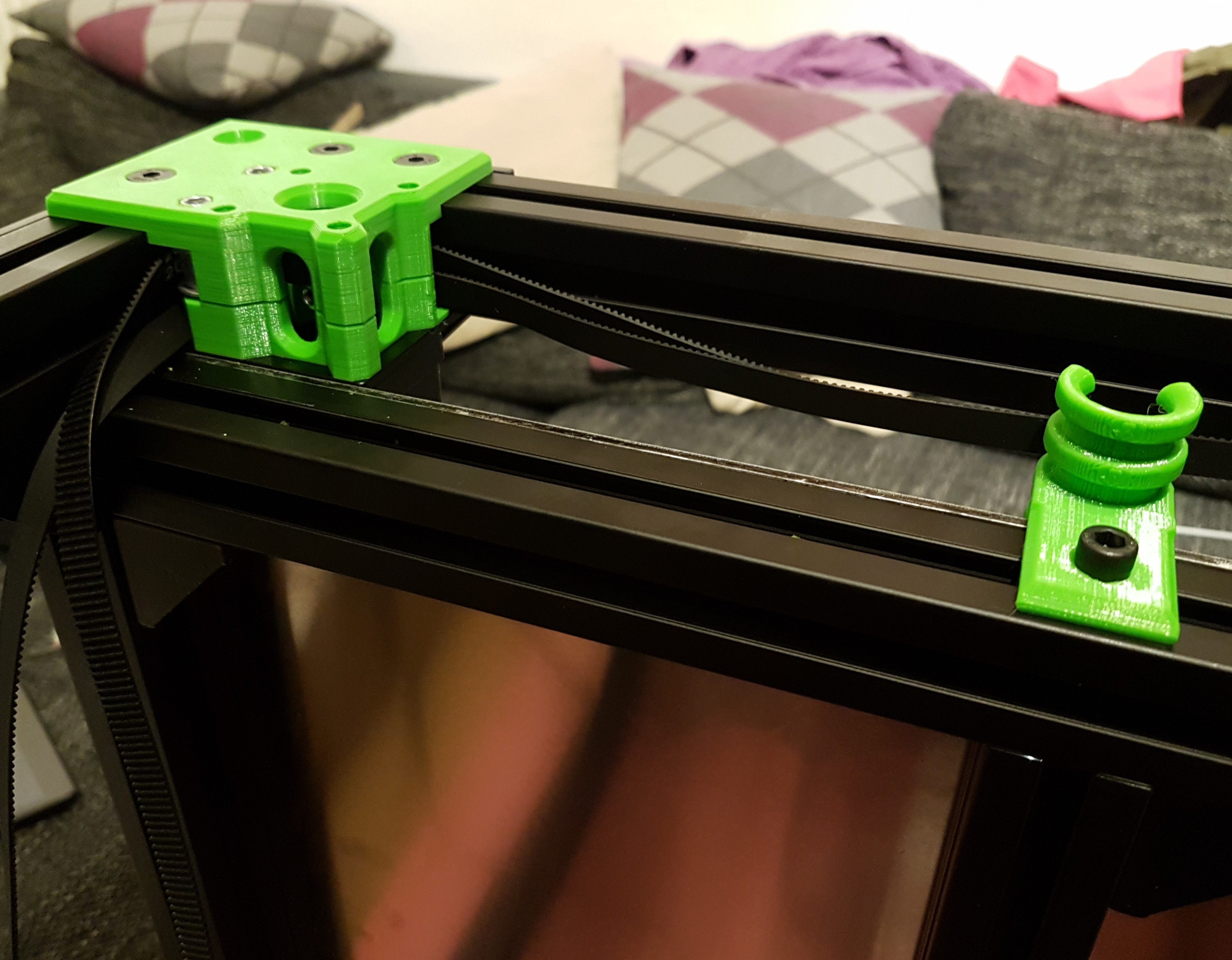

    Weiter gehts mit den Druckteilen als erstes der XY-Riemenpart:

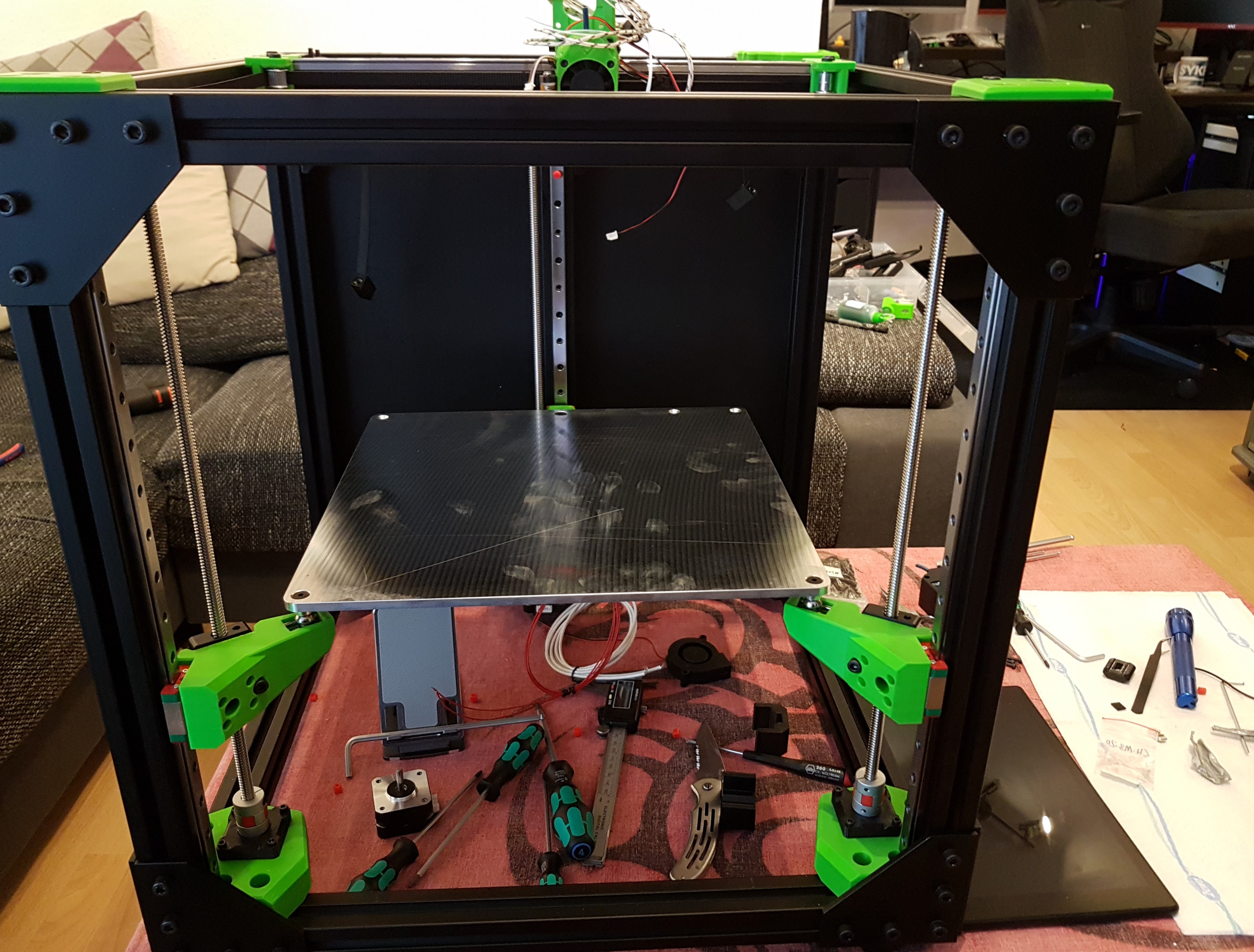

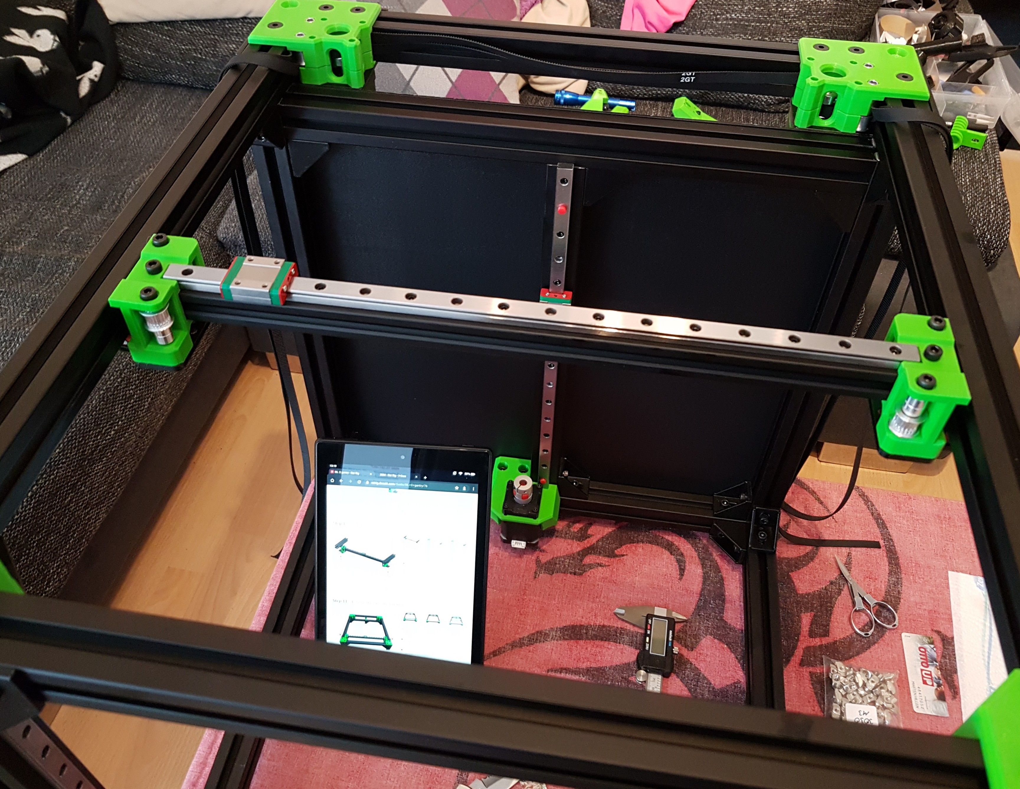

    und da sind die X-Gantry und die Schienen für Z auch schon drin:
    Noch das Druckbett rein:
    und dann steht die Mechanik sowit auch schon.

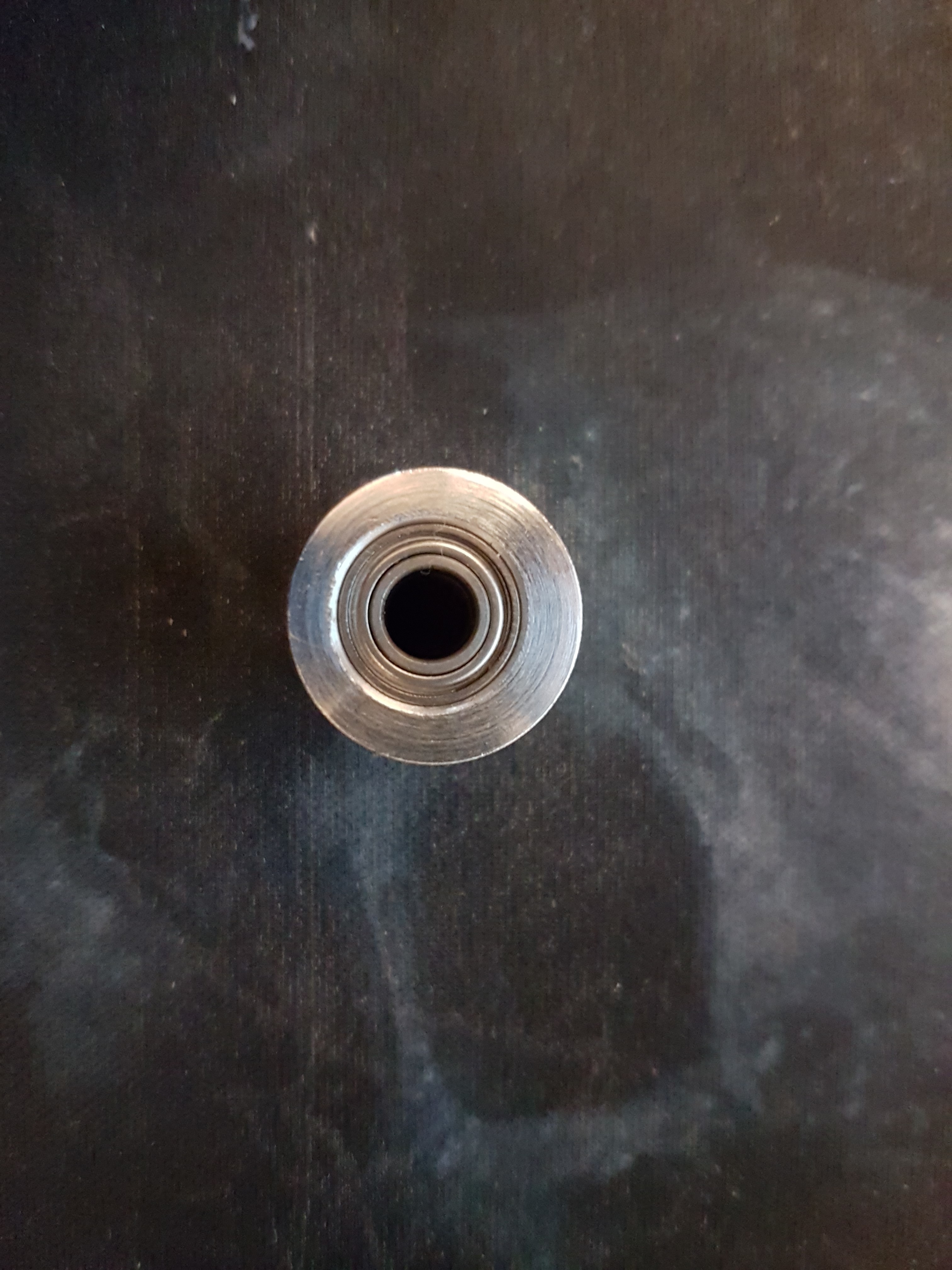

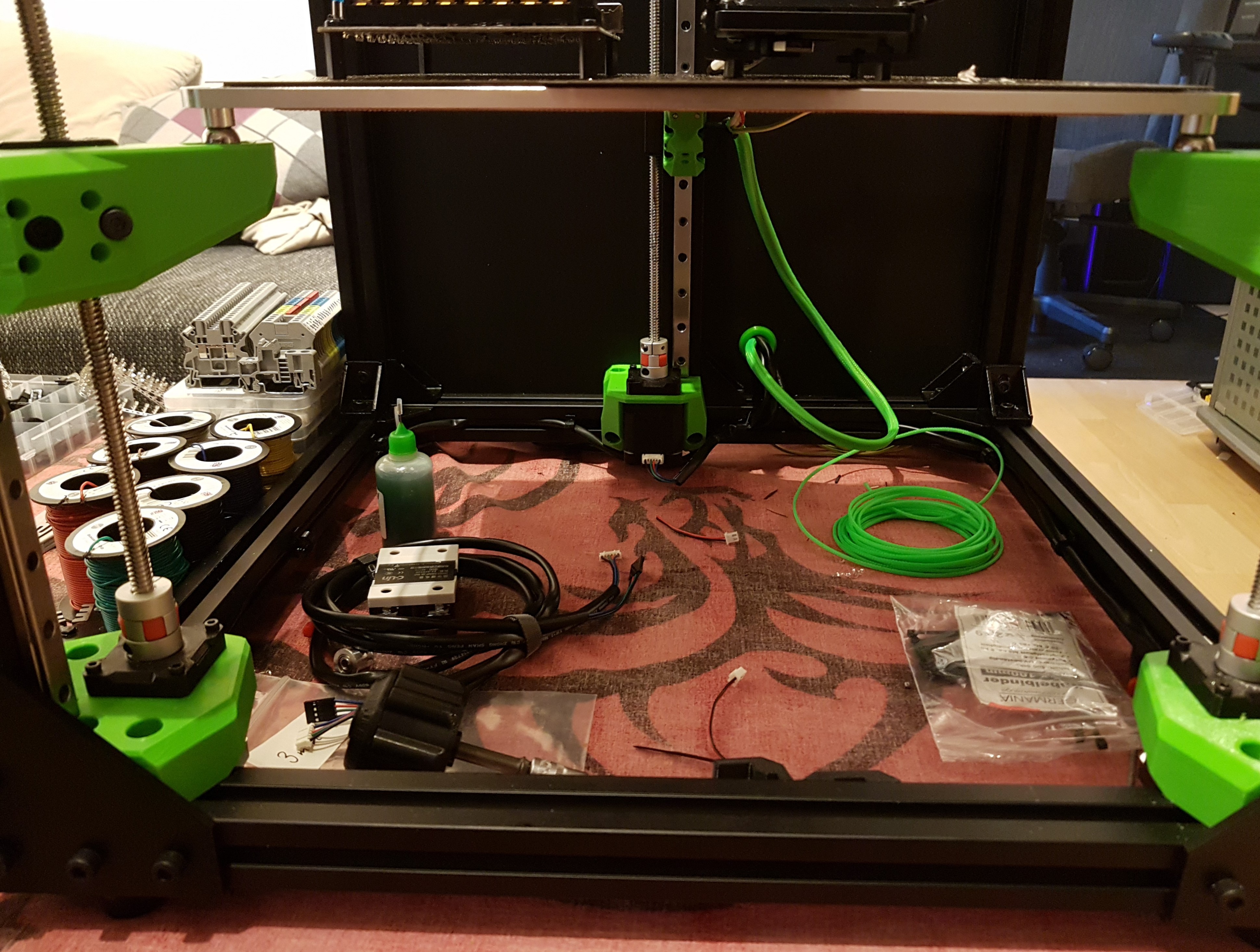

    Ein Problem gabs dann zwischendurch: ein Pulley war sehr am eiern, kann man auf dem Bild nicht so gut sehen aber da hat der zuständige Chinese wohl am Vortag etwas zuviel getrunken und die Bohrung versemmelt :D :

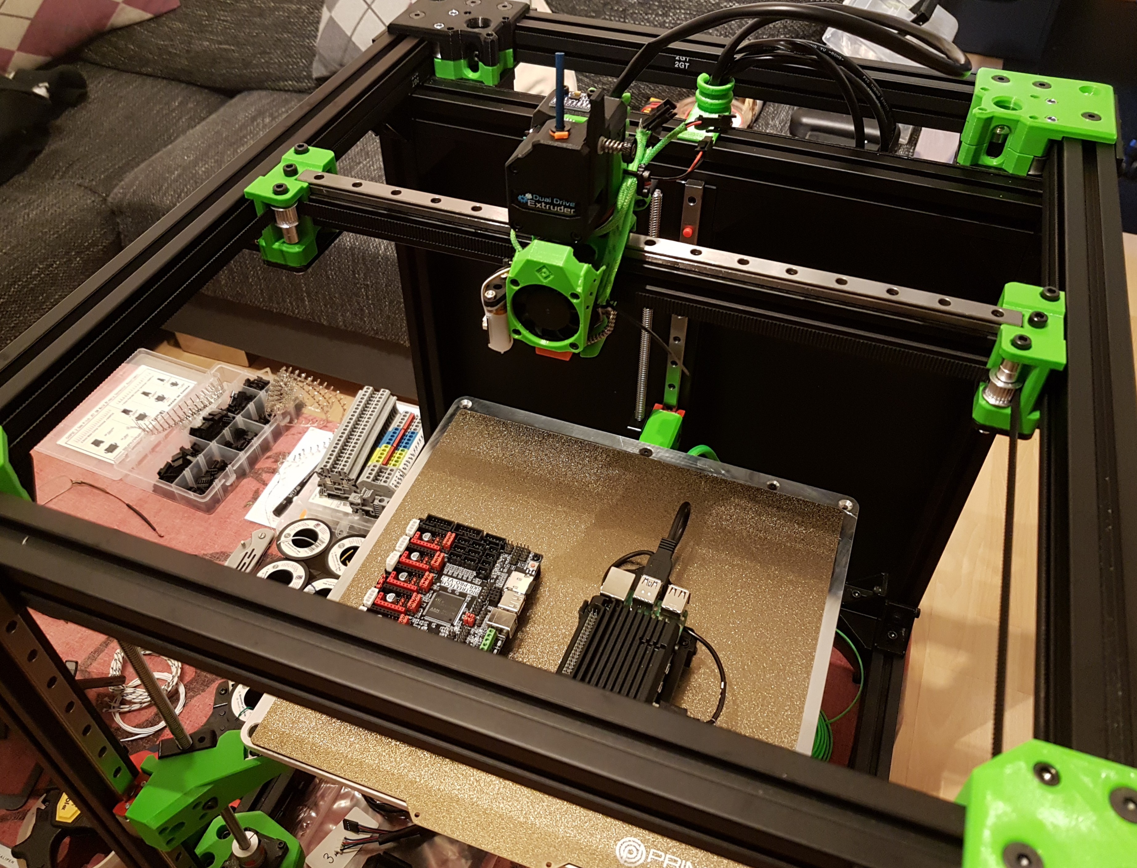

    Der Aktuelle stand sieht nun so aus:
    Die Schwarze Ecke hinten Links kann getrost ignoriert werden, der bestellte ersatz für den eiernden Pulley ist leider etwas höher und ich musste das Druckteil dementsprechend anpassen und neu drucken. Allerdings hab ich kein Grün hier :). Geplant ist aber die ganzen Teile nochmal in ABS bzw. ABS+ neu zu drucken wenn der Drucker denn mal komplett steht :)

    Für die Interessierten: Als Software/Firmware kommt dann Klipper auf einem SKR Pro 1.2 und Raspberry Pi 4 der per SSD gebootet wird zum einsatz.
    Als Hotend nutze ich einen Triangle Lab Dragon und der Extruder ist ein BMG Clon auch von Triangle Lab.
