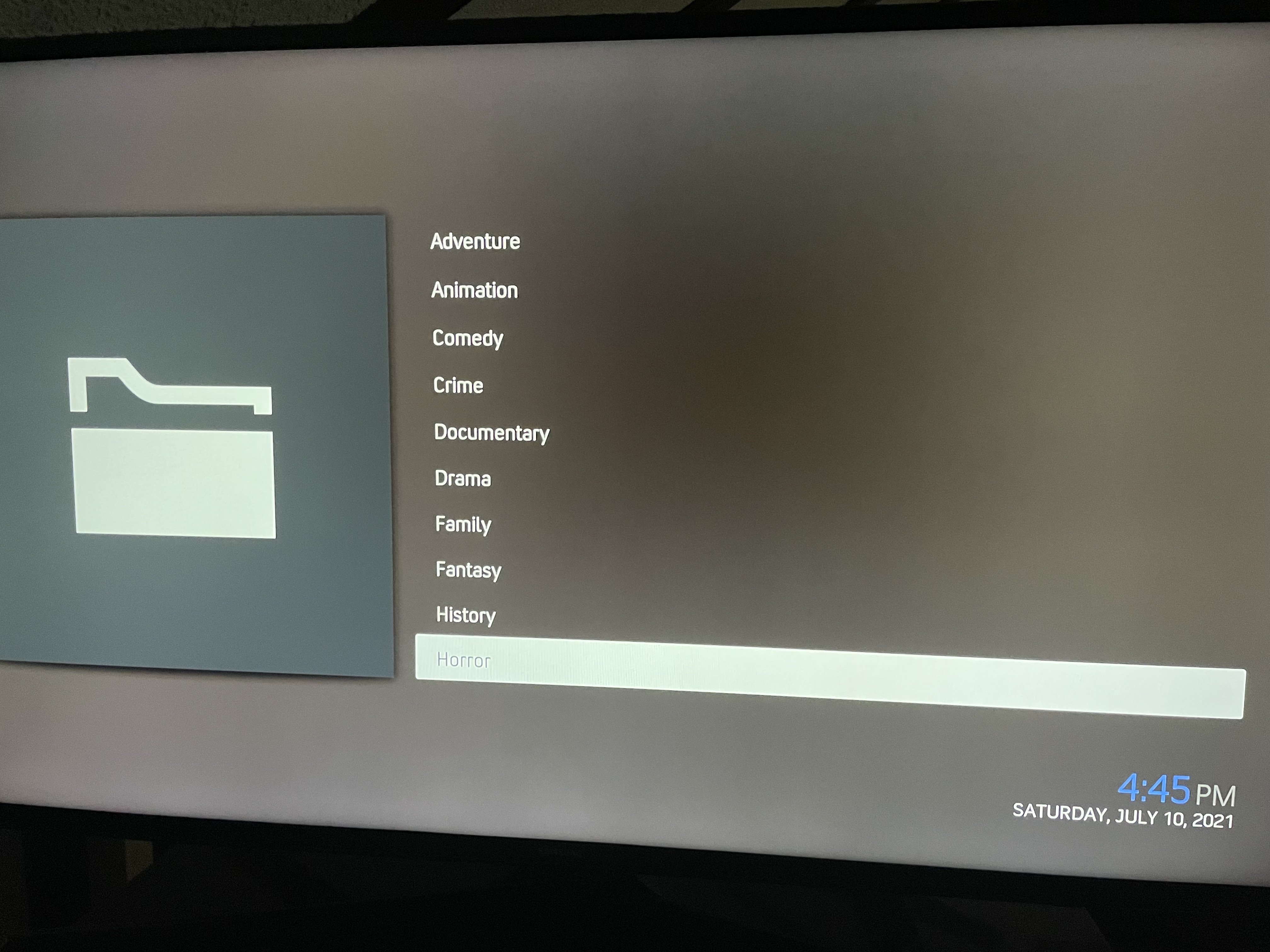

  • Hallo!
    Ich habe erst kürzlich angefangen Kodi zu nutzen und bin sofort bei diesem Skin hängengeblieben - großes Lob, wirklich klasse gemacht!
    Vieles habe ich selbst herausfinden können, aber in einer Hinsicht komme ich leider überhaupt nicht weiter. Ich bin nicht sicher ob es ein skin-spezifisches Problem ist, aber dieses war das einzige Skin das ich ausprobiert habe bei dem es ein Genre Untermenü gab, deshalb dachte ich ich frage einfach mal:
    Wenn ich im Movie Submenu auf Genres gehe, erscheint bei mir eine Liste auf grauem Hintergrund und jeder Genreeintrag hat ein Ordnersymbol als Logo (nutze Kodi auf einem Fire TV Stick, deshalb habe ich statt einem Screenshot mal den Bildschirm abfotografiert:
    Ich schaffe es einfach nicht die Genre Icons zu ändern - ich habe schon mehrere Add-Ons (image collections -> movie genre icons) geladen, aktiviert und auch unter den Skin Resourcen ausgewählt, aber ganz gleich was ich mache, es bleibt immer bei den Ordnersymbolen. Ich habe in anderen Foren was davon gelesen dass es bei unterschiedlichen Sprachen zu Problemen kommen kann, aber ich habe eigeltich alles auf Englisch gelassen - was muss ich hier tun um die Icons zu ändern??
    Zusätzlich wollte ich fragen ob auch der Background veränderbar ist oder ob man sogar statt einer Liste die Genres in einer anderen Übersicht anordnen kann - aber auch mit den Icons alleine wäre ich schon glücklich.
    Ich würde mich sehr freuen wenn mir jemand ein paar Tipps geben könnte, schonmal vielen Dank im Voraus!

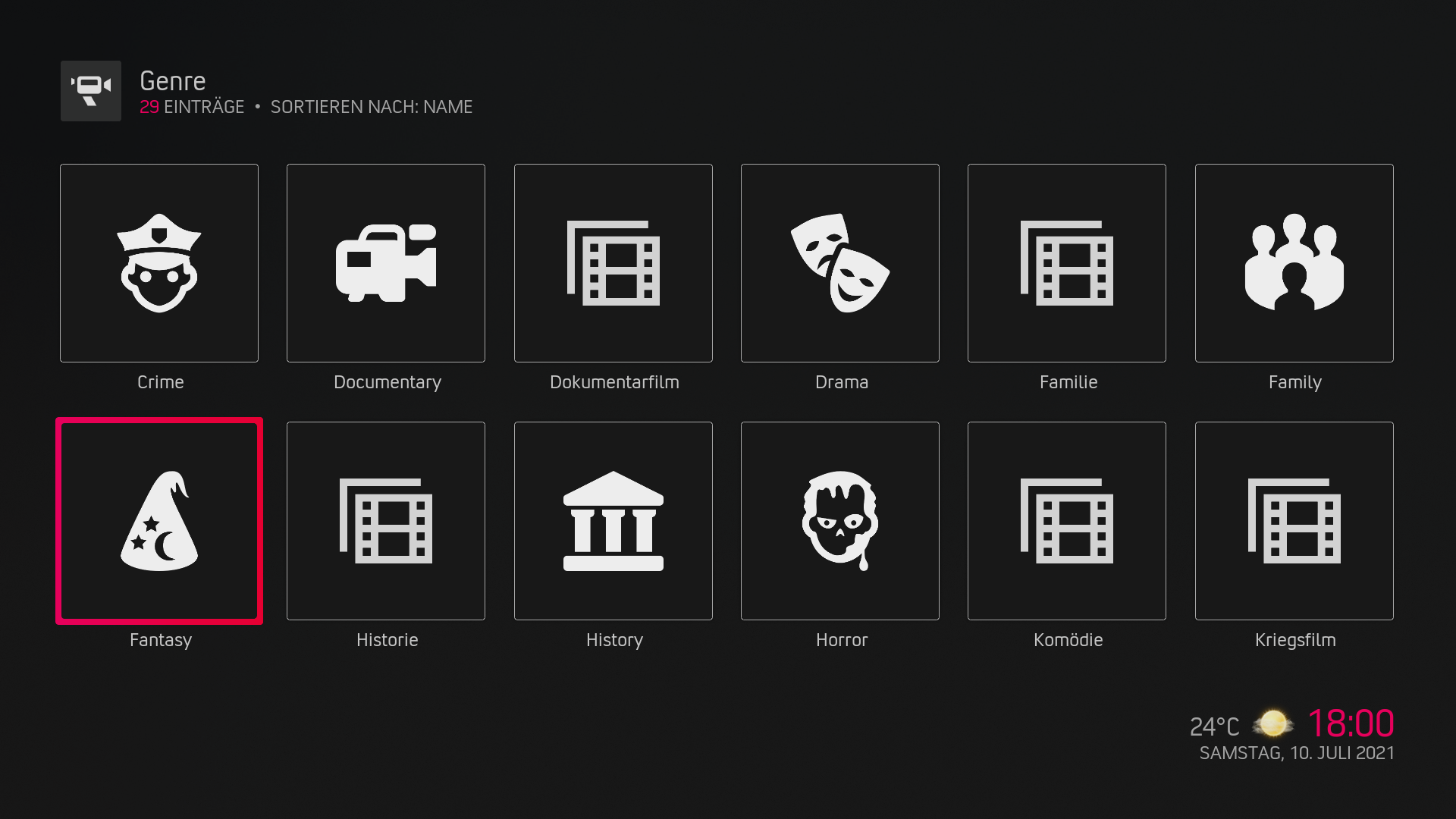

  • Hallo und danke für das Lob :)
    Die einzige Ansicht, für die das derzeit implementiert ist, ist diese:
    Anzumerken ist noch, dass in den Ressource-Addons, die Genre-png's englische Bezeichnungen haben. Das heißt, dass z.B. "Krimi" kein entsprechendes Icon bekommen wird, "Crime" hingegen schon. man kann es am Screenshot auch relativ gut erkennen bei "Dokumentationen/Documentary", sehe ich grad. Ein Umbenennen der einzelnen Png's im Ordner des installierten Ressource-Addons schafft da aber Abhilfe. :)
