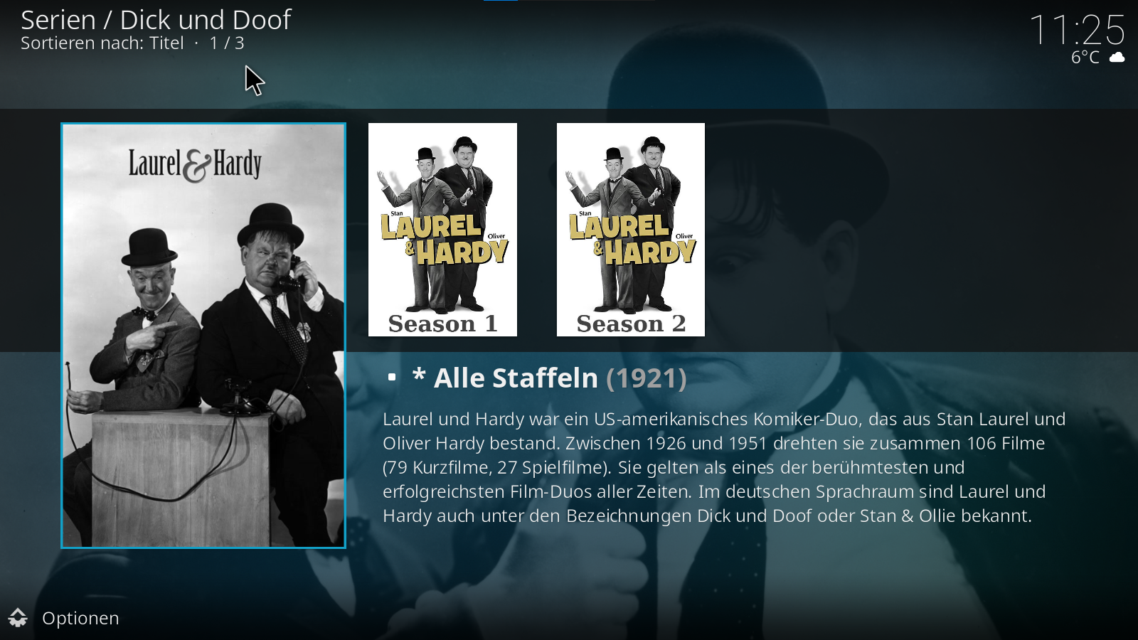

  • Hi,
    Kleiner Tipp von mir, der selber so ziemlich alle Stan Laurel und Oliver Hardy Filme hat.
    Scrape mit TinyMediaManager - aber mit der 3er Version, die ist noch unlimitiert.
    Stelle den Scraper in Kodi auf local NFO um und Du wirst glücklich sein.
    Warum sich das Leben schwerer machen als es nötig ist...
    Versuchs mal und habe Spaß am und null Stress - die Kiddys wirds freuen und Dich auch
    lg. Werner
    Habe ich gleich mal ausprobiert
    TMM läuft...hat auch alles Serien richtig erkannt
    Nun hänge ich an der Frage wie ich die Daten vom TMM zum Kodi bekomme
    Im Kodi habe ich den Scrapper auf "local info" umgestellt...aber nun weiß ich leider nicht weiter
    Kannst Du mit bitte noch einen Tipp geben?
    Besten Dank
