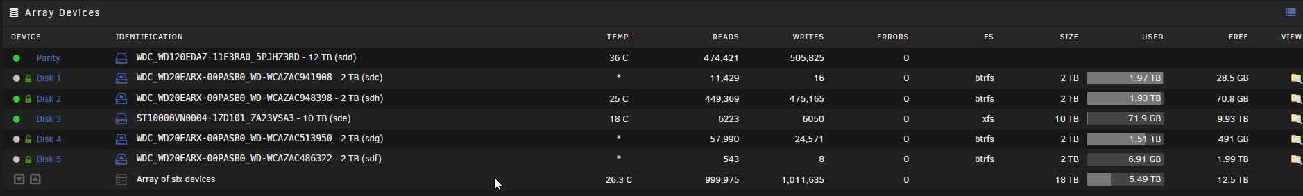

    Wie man sieht ist das 10 TB Laufwerk ja schon mit 71.9 Gb belegt, da hat unRAID scheinbar schon Daten verteilt oder so.

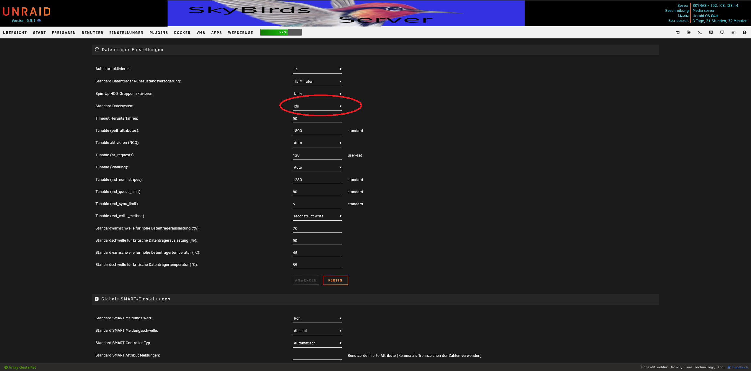

  • An sich war das einfach, nur leider hat unRAID (ohne zu fragen, oder ich habe einfacht nicht gesehen wo die Stelle war) einfach xfs ohne Verschlüsslung genommen anstatt btrfs mit Versschlüsslung, wie ich es gewollt hätte.
    Das Standard Format kann man hier einstellen:
