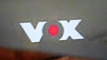

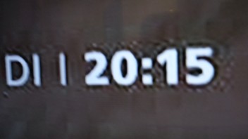

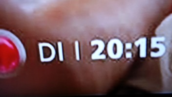

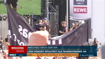

    bei mir ist LiveTV mit Tvheadend sehr unscharf und bei den Senderlogos liegt da wie wie Schleier darunter . Habe mal Fotos davon gemacht .
    Egal ob ich da ,das neuste Libreelec 9.x.x oder das neueste Ubuntu 20.04 - TvH 4.2 nehme ,oder z.b auch Neuinstallationen mit ,,alten,, Versionen von Ubuntu 16.04 - 18.04 und z.b. TvH .4.09.
    Egal was für Hardware AMD oder Intel und egal was für TvTuner ich nehme . (alle Hardware nicht älter als 5 Jahre - teils neu )
    Auch bei Kodi mit Bob ,Deinterlace u.s.w. - Alles getestet - ohne wirklich sichtbaren Erfolg.
    Die Kodi Oberfläche funktioniert immer tadellos , bei TVHeadend finde auch nichts zum einstellen der,, BIldschärfe,, .
    Da ich nicht weiter weiß und ich schon länger den Fehler oder den Grund suche melde ich mich mal hier bei euch.
    P.s natürlich sind auch die Aufnahmen unscharf.
    Vielleicht kann mir mal einer Helfen der da noch mehr Ahnung hat als ich ,vielleicht habe ich da auch nur was vergessen .

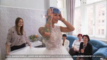

    Das ist kein Fehler. Der Grund ist einfach, das SD mit einer Auflösung von720x576 Pixeln auf einen FullHD oder gar einem 4K-TV einfach besch*ssen aussieht. Da hilft nur der Wechsel auf HD. Bei den ÖR (ARD HD, ZDF HD, 3. Programme und Spartenkanäle), die ja wenigsten in 720p senden, sieht das schon ganz anders aus.
  • Vor allen bei der ProSiebenGruppe (zu der Vox auch gehört) wird absichtlich die Bitrate niedrig gerechnet damits ja nicht gut aussieht.
    Kann man gut vergleichen wenn man z.B. Anixe auf SD schaut was auch damit gut aussieht.

    Die Quelle ist Kabel DVB-C , der Tv ist ein Samsung 4k und es sind hauptsächlich SD -Sender befallen.
    Ergänzend: das um die Senderlogos etc sind Kompressionsartefakte, ärgerlich, aber leider normal
    Zu Kompressionsartefakte , danach habe ich mal nach gegooglelt ,das trifft wohl anscheinend zu .
    Kann es sein ,das sich in meinem Kabelnetz da ,zu viele Sender auf einem Mux befinden ? .
    So sind es bei mir wo z.b. Vox liegt 6 von mir gemappte und insgesamt sogar 12Stück !! und bei Prosieben wo ich 7 Stück gemappt habe insgesamt sogar 10 Stück .?
    Ist das auf einer Frequenz viel zu viel und deswegen ist das Bild allgemein bei oder mit SD soo schlecht .?

    Eine DVD hat die gleiche Auflösung von 720x576 Pixeln , wie SD- Sender, ist aber visuell weit aus besser ,wie Live TV in oder mit Kodi bei mir.

    Du hast recht, das liegt einfach an der Art wie kodiert wird. DVD kommt meistens mit einer konstanten Bitrate (glaub waren um die 6000kb/s).
    TV kommt mit variablen Bitraten und zudem nur bis zu einer bestimmten Bandbreite.
    Wie gesagt es gibt auch "gute" SD Sender.

    Bei deinem TV laufen verschiedene Bildverbesserer mit wie z.B. die Mpeg Rauschunterdrückung. Die machen das Bild dann halt matschiger aber hübscher fürs Sehen.

    Je nach Sendergruppe, ja - weil dadurch wird die Bitrate für den einzelnen Sender pro Mux auch begrenzt. Aber das ist nicht nur im Kabel so.

    Ich vermute mal, dass dein Samsung 4k TV das dvb-c Signal (besser) hochskaliert als deine kodi Geräte. Kodi also mal nicht auf 4k stellen sondern eine niedrigere Auflösung 720p z.b. und nochmal vergleichen.
    Vielleicht hat der TV ein besseren Tuner o.ä verbaut.

    So und jetzt muss man sich mal zu Gemüte führen, dass 4k halt 3840 x 2160 ist. Und 576i25 ist eigentlich eher 288p50 mit dem Problem, dass bei den 288 Zeilen eben jede zweite Zeile fehlt. Das bedeutet das man grundsätzlich schonmal die Auflösung um den Faktor 7,5 vergrößern muss um daraus 4k zu machen. Und dabei haste dann noch nicht mal bedacht, dass Du ja auch noch fehlende Zeilen irgendwie erzeugen musst damit das ganze halbwegs passabel aussieht.
