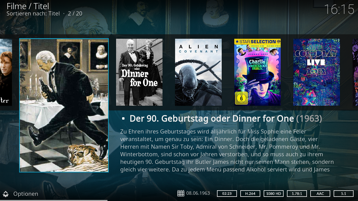

  • das stimmt, aber anhand des Covers kann ich die dann doch identifizieren, ist ja nur ein Vorschlag....
    zB

  • Ich würde wie folgt vorgehen.
    Aktivieren in Kodi die Option "Filme liegen in Ordnern, die dem Filmnamen entsprechen" und nutze den Scraper statt TMM.
    lege die beiden Filme in separate Ordner
    Der 90. Geburtstag oder Dinner for One (1963) color
    Der 90. Geburtstag oder Dinner for One (1963) sw
    Dann Bibliothek aktualisieren und der Film taucht 2 mal mit dem selben Namen n der Bibliothek auf.
    Geh in die Filminfo des ersten Eintrags und check den Pfad, ob es sich heir um die color oder die sw version handelt. Dann wieder reaus aus der Info, eintrag markieren, rechtsklick Verwalten-> Titel ändern und zb. "Farbe" an den vorgeschlagenen Titel anhängen.
    Mit den zweiten eintrag gehst du genauso vor, nur dann "S/W" statt Farbe und schon hast du den Film mit unterschiedlichen Namen in der Bibliothek.
    Zum Finetuning kannst du dann noch unterschiedliche Poster zuweisen, bsp eins in Farbe und eins in S/W
