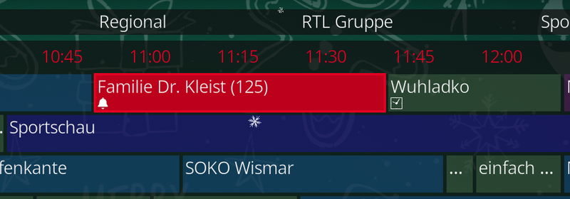

mir ist aufgefallen wenn ich Live Fernsehen schaue und beim stöbern in der Timeline keine Informationen zu einer anderen Sendung geladen werden. Auch nicht bei der laufenden Sendung. Erst wenn dien laufende Sendung gestoppt wird erscheinen diese wieder.
Dann möchte ich fragen ob Du die TV Highlights direkt als erste Reihe anzeigen könntest und danach die zuletzt gesehenen Kanäle usw. -
Das ist kein Problem. Wer die Highlights nicht installiert hat, bekommt die ohnehin nicht zu sehen.
Ist ein Bug, der sich mit der letzten Version eingeschlichen hat. Ist zwar gefixt, aber so richtig zufrieden bin ich damit noch nicht. Mal bis nächsten Freitag warten...
