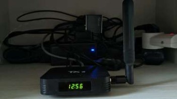

    Hallo hat schon jemand ne externe Antenne eingebaut,
    weil Bluetooth wirklich sehr schwach ist.
    hab mal auf Slimbox Forum paar Bilder zum Umbau gefunden.
    Hoffe ich darf die hier reinstellen?
    [xattach=62681]Lötpunkt rot angezeichnet [/xattach]
    Liebe Grüße und Frohes Neues Jahr
