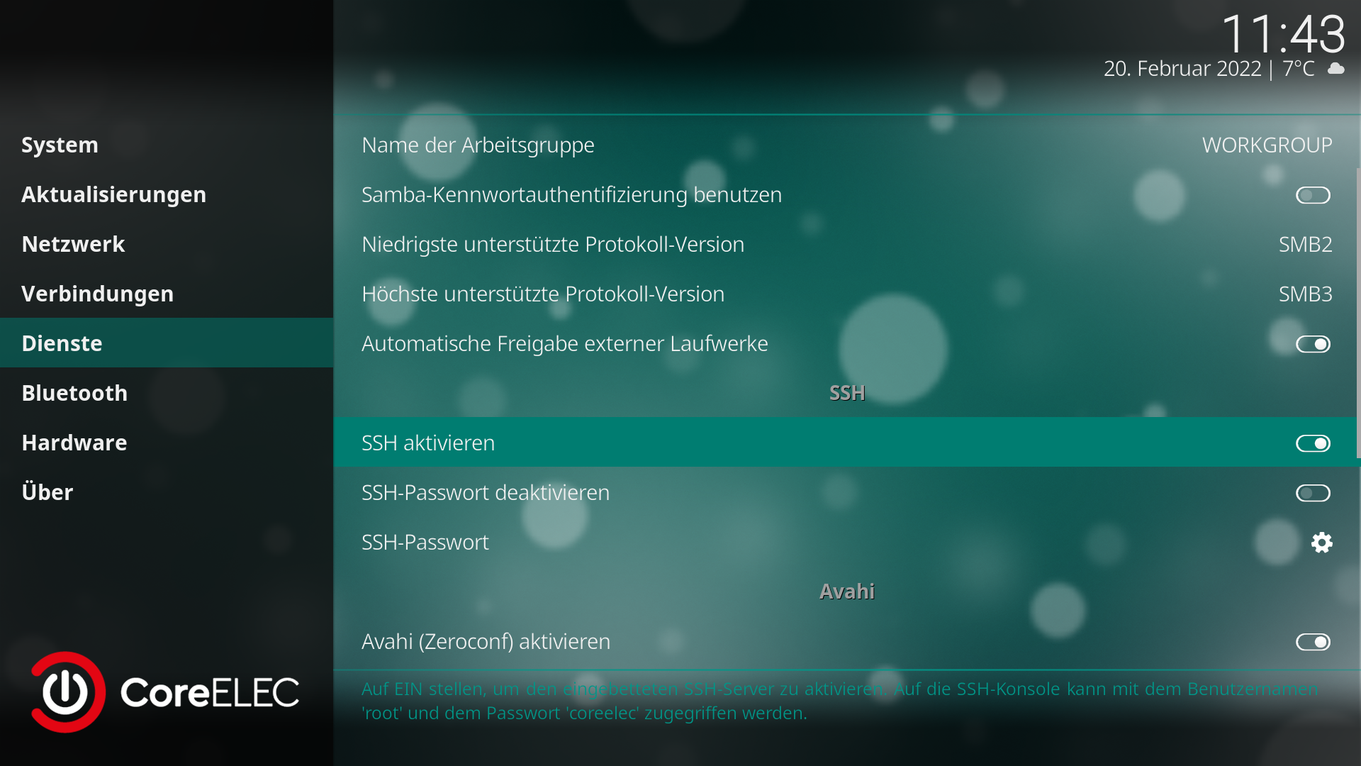

Schau' mal, ob unter in den Settings unter CoreElec "SSH aktivieren" enabled ist, dann rebooten und nochmal versuchen.

Super, so hats geklappt.
Und, er sagt 100mbitCoreELEC (official): 19.4-Matrix_rc3 (Amlogic-ng.arm)
