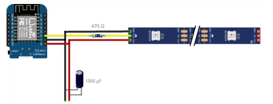

  • Flackern kann auf eine fehlenden Logik shifter hindeuten
    Zudem würde ich vor die erste Led noch einen Widerstand von ca 470ohm packen in der Datenleitung.
    Sinnvoll kann es auch sein die Spannung an beiden Enden einzubringen.

  • wenn du den Stripe mit einem Labornetzteil versorgst kann es auch (zum Test) reichen die Versorgungsspannung etwas runter zu regeln(z.B. 4,5V), sodass die 3,3V Pegespannung wieder > 0,7*Vcc entsprechen.

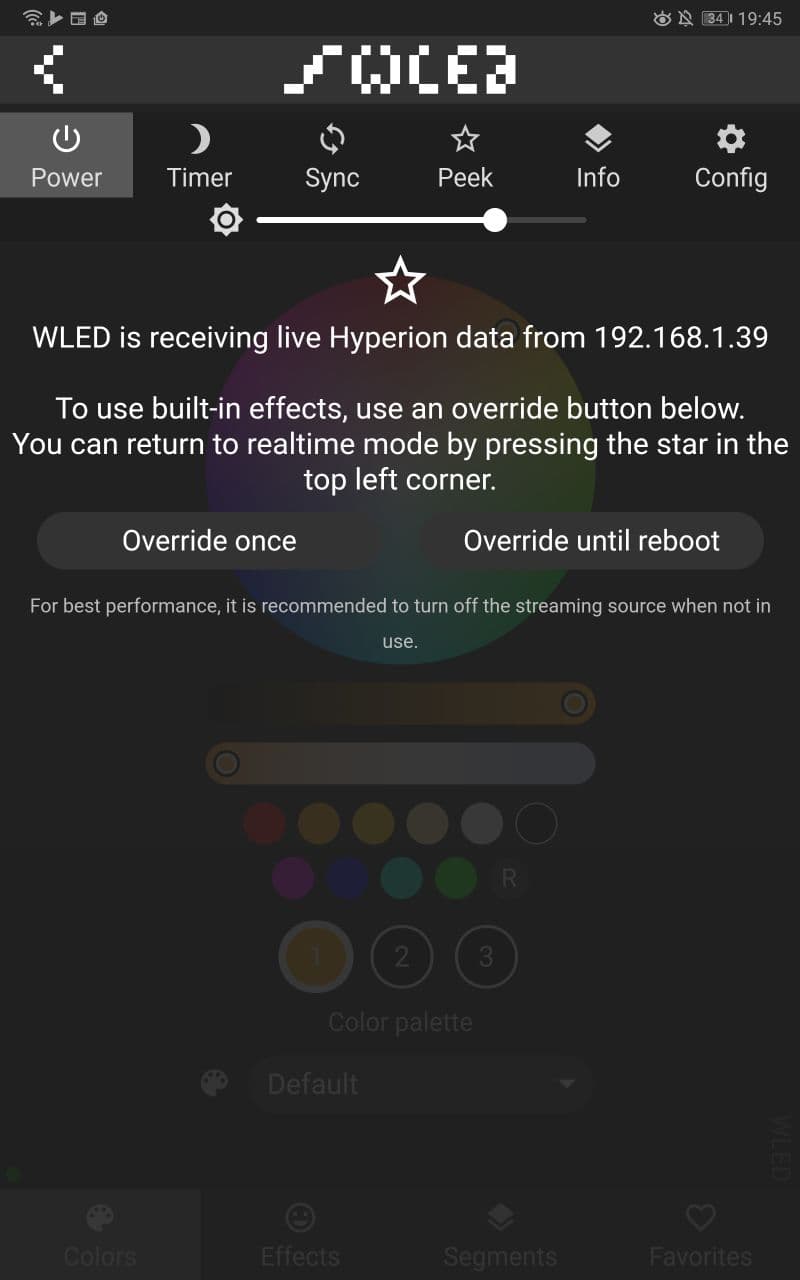

    WLED hat sich ja auch aufrufen und bedienen lassen. Also läuft der ESP.

    Auf dem ESP ist nicht Hyperion drauf. Das ist WLED drauf.
    Der wird per WLAN verbunden. USB braucht der nur für Strom (was aber auch direkt geht, ohne USB).
    Der Weg ist:
    Shield sendet das zurechtgerechnete Bild (Hyperion Grabber App) per LAN/WLAN an den Hyperion Server (Windows, Linux, Raspberry fertiges Image).
    Hyperion sendet die LED-Befehle an den ESP (WLAN). WLED ist dann in einem Slave-Modus, der sich per Webinterface nach Bedarf an/aus schalten läßt.

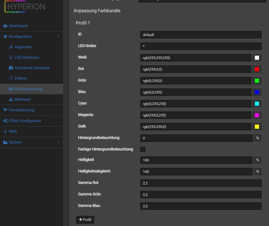

  • Hast du irgendwo die Farben angepasst? Bei mir sieht gelb eher grün aus. Ich Frage mich nur ob ich das in Wled oder Hyperion ändern muss.
    Also bei den WS2812B hat wohl auch weiß einen Blaustich, aber die Primär- und Sekundärfarben werden ansonsten schon korrekt dargestellt. ;)

  • Hast du eine Kondensator drin? In den issues bei Wled stand man sollte einen einbauen. Ich habe direkt vor den LEDs einen 16v 1000mF.
    Damit versorge ich einmal 3 m und einmal 1.5 m ohne Probleme.
    Habe aber alle 1.5 m an beides Seiten eine Spannungsversorgung.
    Weiss sieht bei mir OK aus. Nur gelb geht nicht. Ich glaube das wird noch etwas Arbeit in Hyperion.ng.

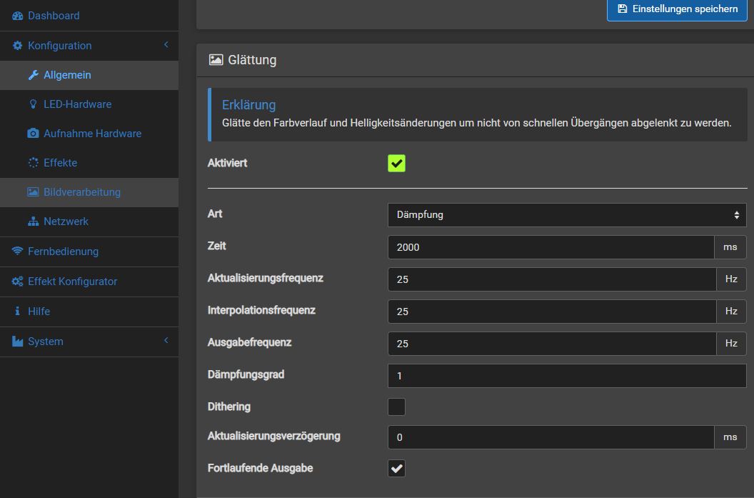

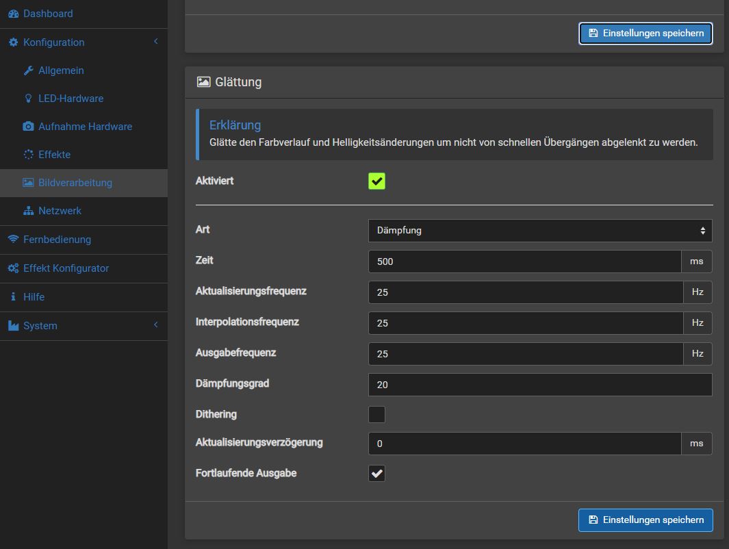

  • Die besten Erfolge habe ich mit Veränderungen im Bereich "Glättung".
    Die Art auf "Dämpfung" gestellt und die Zeit von 250 auf 2000 (also 2 Sekunden) erhöht.
    Nachteil ist, dass im Grunde nur alle 2 Sekunden die LED-Ansteuerung stattfindet.
    Gestartet war ich mit 5000. Da spiele ich noch ein wenig mit herum.
    Andere Spielereien, wie die Frequenzen erhöhen, bringen nicht den Erfolg.
    Der Dämpfungsgrat (max 20) hat auf das Problem auch nur wenig Einfluss.
    Dithering muss bei mir aus, sonst wird es in diesen Szenen noch unruhiger.
    Es ist teilweise auch nur im peripherem Sichtfeld wahrzunehmen. Nur hatte ich das zuvor nicht mit meinem alten Boblight.
    Das Boblight hatte aber auch nur 4 Zonen in Summe. Und nicht grob 120 wie jetzt.

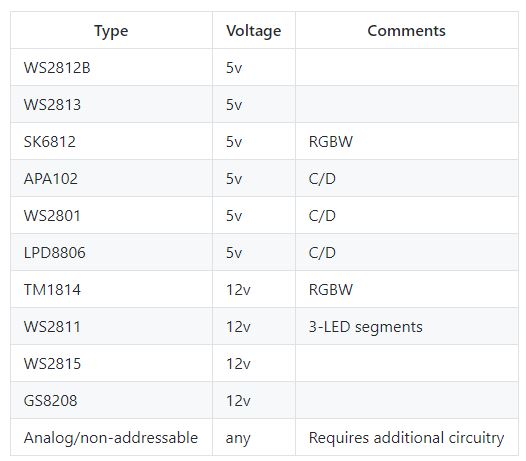

      • Diese Lösung klappt nur mit ws2812b LEDs, richtig?
