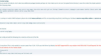

  • Da du einen Intel Nuc hast, würde ich dir ggf. diese Anleitung ans Herz legen:
    https://forum.kodi.tv/showthread.php?tid=231955
    Diese basiert auf einem Ubuntu-server von hier: http://cdimage.ubuntu.com/releases/18.04.4/release/
    Das kannst du komplett ohne Benutzeroberfläche installieren. Wenn du eine brauchst, dann würde ich an deiner Stelle ebenfalls auf Lubuntu oder Xubuntu (mit xfce) setzen.

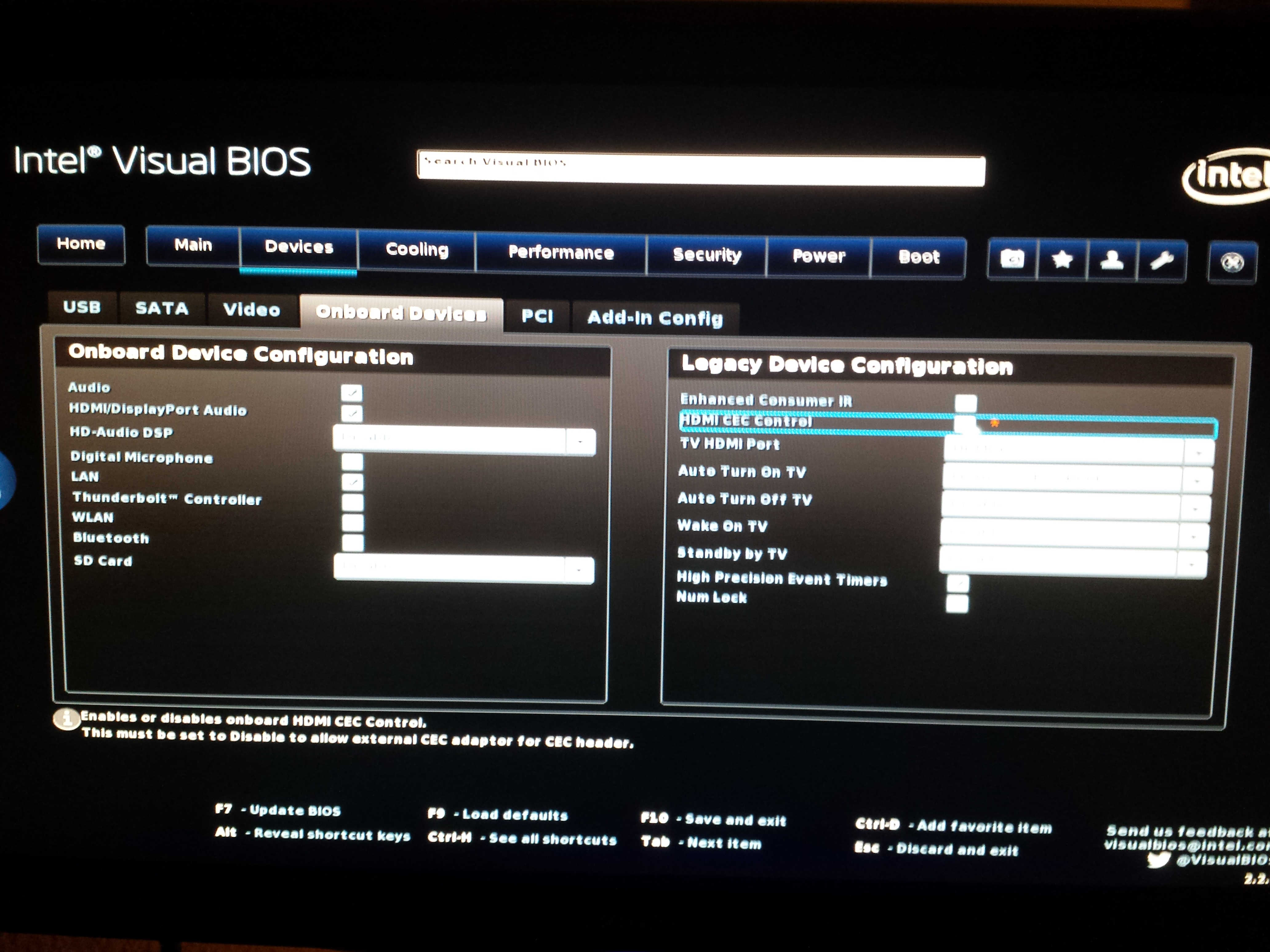

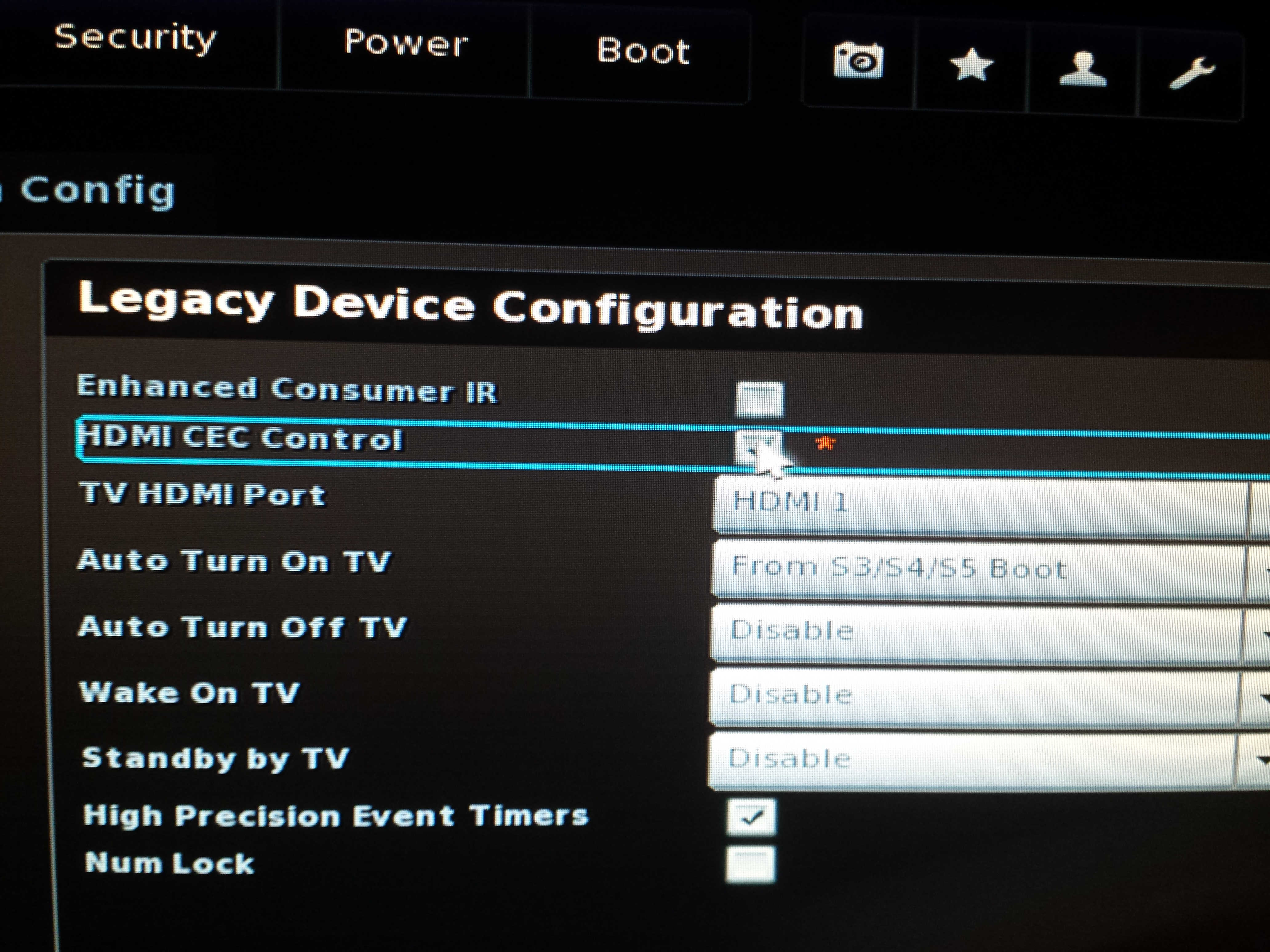

    Ich habe ein einfaches Xubuntu installiert. Das bootet auf meinem Athlon 200 mit nvme Platte in 5 Sekunden. Ich habe aber auch einen HDMI-CEC Adapter installiert und fahre das System deshalb nie gänzlich runter, sondern packe es immer in Bereitschaft. Dann kann ich per Fernbedienung es sofort starten, wenn ich auf den HDMI-Ausgang wechsle.
    In dem Xubuntu hab ich dann kodi installiert und in den autostart gesetzt. Dazu hab ich noch die unattended-upgrades eingerichtet, dann brauch ich mich auch nicht mehr darum zu kümmern. Also das System ist in dieser Komposition jetzt ein no-brainer.

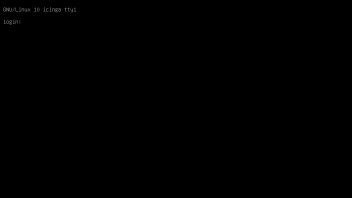

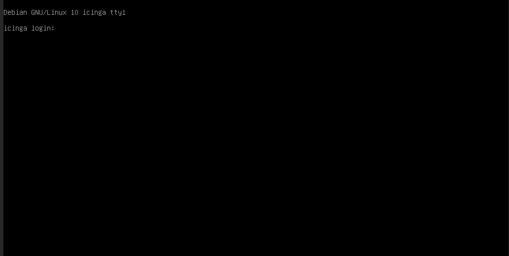

  • Diese Images bringen oftmals keinen Windowmanager mit sich. Das heißt, das einzige, was du nach dem Boot sehen würdest, wäre ein schwarzer Bildschirm mit einem Login. Ungefähr so:
    Das heißt aber nicht, dass du nicht doch alles nachinstallieren könntest, wenn du es bräuchtest.
