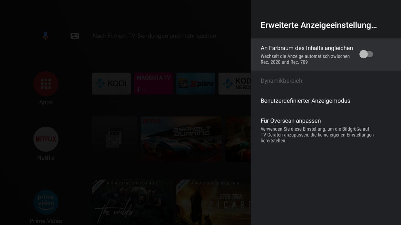

    Würde aber das deaktivieren von dieser Funktion auf der Shield etwas bringen... wegen der Pixelformat 4:2:2 - 12 Bit und 8 Bit Geschichte?
  • Wenn du das deaktivierst stimmen die Farben bei den Formaten nicht. Sprich er gibt alles mit Rec. 2020 aus. Macht ja bei non HDR keinen Sinn.
