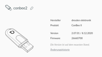

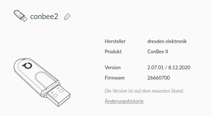

    der Conbee2 Stick ist nun angekommen und natürlich sofort ausprobiert [ag]
    Auf meinem System OrangePi +2e mit Debian
    lsb_release -cs
    buster
    uname -a
    Linux orangepi 5.9.14-sunxi #20.11.3 SMP Fri Dec 11 20:31:12 CET 2020 armv7l GNU/Linux
    eingesteckt und wird erkannt
    lsusb
    Bus 007 Device 002: ID 1cf1:0030 Dresden Elektronik
    und die manuelle Anleitung nach Hersteller vorgenommen.
    Und was soll ich sagen und was @muchtkutte vorhergesagt hat - es läuft [bo] Die Installationsroutine lief ohne Probleme oder Warnungen durch. Per WebUI wurde mein gateway auch sofort erkannt
    Der Service zeigt zwar ein paar Fehler an, die kann man (ich) außer acht lassen
