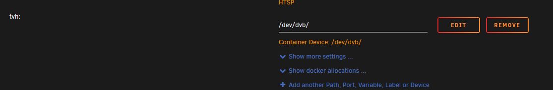

    Leider erkennt sie aber TVH nicht.
    Den Docker habe ich schon mehrmals gelöscht und neu installiert - hilft nichts.
    Der Eintrag "--device=/dev/dvb/" ist ebenfalls gesetzt.

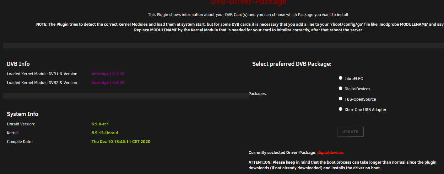

  • Im DVB-Treiber Plugin muss man (glaube ich) Digital Devices auswählen. Dann fehlt mir im Log das Laden der Firmware. Ich habe jetzt leider keinen Zugriff auf ein unRaid mit DD-Karten, evtl. können da andere mehr sagen.
    die DD Treiber hatte ich gestern auch schonb einmal probiert - leider mit demselben Ergebnis.
    Werde sie jetzt aber vorsichtshalber noch einmal wieder laden.

  • Ich habe nun die Digital Devices Treiber geladen.
    Das sagt dmesg | grep -i dvb:
    root@Tower:~# dmesg | grep -i dvb
    [ 23.979134] dvb_core: loading out-of-tree module taints kernel.
    [ 24.012081] ddbridge 0000:03:00.0: device name: Digital Devices Cine S2 V7 Advanced DVB adapter
    [ 24.127055] ddbridge 0000:03:00.0: Port 0: Link 0, Link Port 0 (TAB 1): DUAL DVB-S2
    [ 24.130555] dvbdev: DVB: registering new adapter (DDBridge)
    [ 24.155618] ddbridge 0000:03:00.0: DVB: registering adapter 0 frontend 0 (STV0910)...
    [ 24.158785] ddbridge 0000:03:00.0: DVB: registering adapter 1 frontend 0 (STV0910)...
    [ 49.413229] Modules linked in: macvlan xt_CHECKSUM ipt_REJECT ip6table_mangle ip6table_nat iptable_mangle ip6table_filter ip6_tables vhost_net tun vhost vhost_iotlb tap xt_nat veth xt_MASQUERADE iptable_filter iptable_nat nf_nat ip_tables xfs nfsd lockd grace sunrpc md_mod ddbridge(O) cxd2099(O) lnbp21(O) stv0367dd(O) tda18212dd(O) stv090x(O) stv6110x(O) mxl5xx(O) stv6111(O) drxk(O) stv0910(O) lnbh25(O) cxd2843(O) dvb_core(O) x86_pkg_temp_thermal intel_powerclamp coretemp kvm_intel kvm wmi_bmof crct10dif_pclmul crc32_pclmul crc32c_intel ghash_clmulni_intel aesni_intel crypto_simd cryptd r8169 glue_helper rapl i2c_i801 i2c_smbus intel_cstate i2c_core realtek intel_uncore ahci libahci wmi thermal fan video backlight button acpi_pad
    [ 24.011974] Digital Devices PCIE bridge driver 0.9.38, Copyright (C) 2010-19 Digital Devices GmbH
    [ 24.012097] ddbridge 0000:03:00.0: HW 00010007 REGMAP 00010005
    [ 24.012143] ddbridge 0000:03:00.0: using 1 MSI interrupt(s)
    [ 24.012159] ddbridge 0000:03:00.0: link 0 vendor dd01 device 0006 subvendor dd01 subdevice 0024
    [ 24.127057] ddbridge 0000:03:00.0: init link 0, input 0, regs 00000200
    [ 24.127058] ddbridge 0000:03:00.0: init link 0, input 1, regs 00000210
    [ 24.128153] ddbridge 0000:03:00.0: Port 1: Link 0, Link Port 1 (TAB 2): NO MODULE
    [ 24.129346] ddbridge 0000:03:00.0: Port 2: Link 0, Link Port 2 (TAB 3): NO MODULE
    [ 24.130481] ddbridge 0000:03:00.0: Port 3: Link 0, Link Port 3 (TAB 4): NO MODULE
    [ 24.130554] ddbridge 0000:03:00.0: 0 netstream channels
    [ 24.153346] LNBH25 on 08
    [ 24.156579] LNBH25 on 09

  • Bekommst du denn im Unraid UI wie hier unter Punkt 6 beschrieben alle Adapter angezeigt ?
    https://forums.unraid.net/topic/99027-plugin-dvb-driver/
    Falls ja, klappt die Übergabe des Devices an den Docker wohl nicht.
    Versuch mal Den Eintrag "--device=/dev/dvb/" weg zu lassen, und stattdessen unter " Add another Path, Port, Variable, Label or Device" --> "Device" und /dev/dvb/ eintragen, so funktioniert es zumindest auf 2 weiteren Installationen von mir (noch nicht mit der neuen plugin Methode getestet, bin noch auf 6.8 stable)
  • Danke erstmal, dass ihr euch die Zeit nehmt!
    Bei mir sieht das beim DVB-Plugin tatsächlich etwas anders aus, bei den LE Treibern sieht es genauso aus:
    [xattach=48193][/xattach]
    Ist ein TwinTuner-Modul
    So sieht jetzt mein DVB-Eintrag beim TVH Docker aus:
    [xattach=48194][/xattach]
    Leider werden immer noch keine Adapter bei TVH angezeigt.

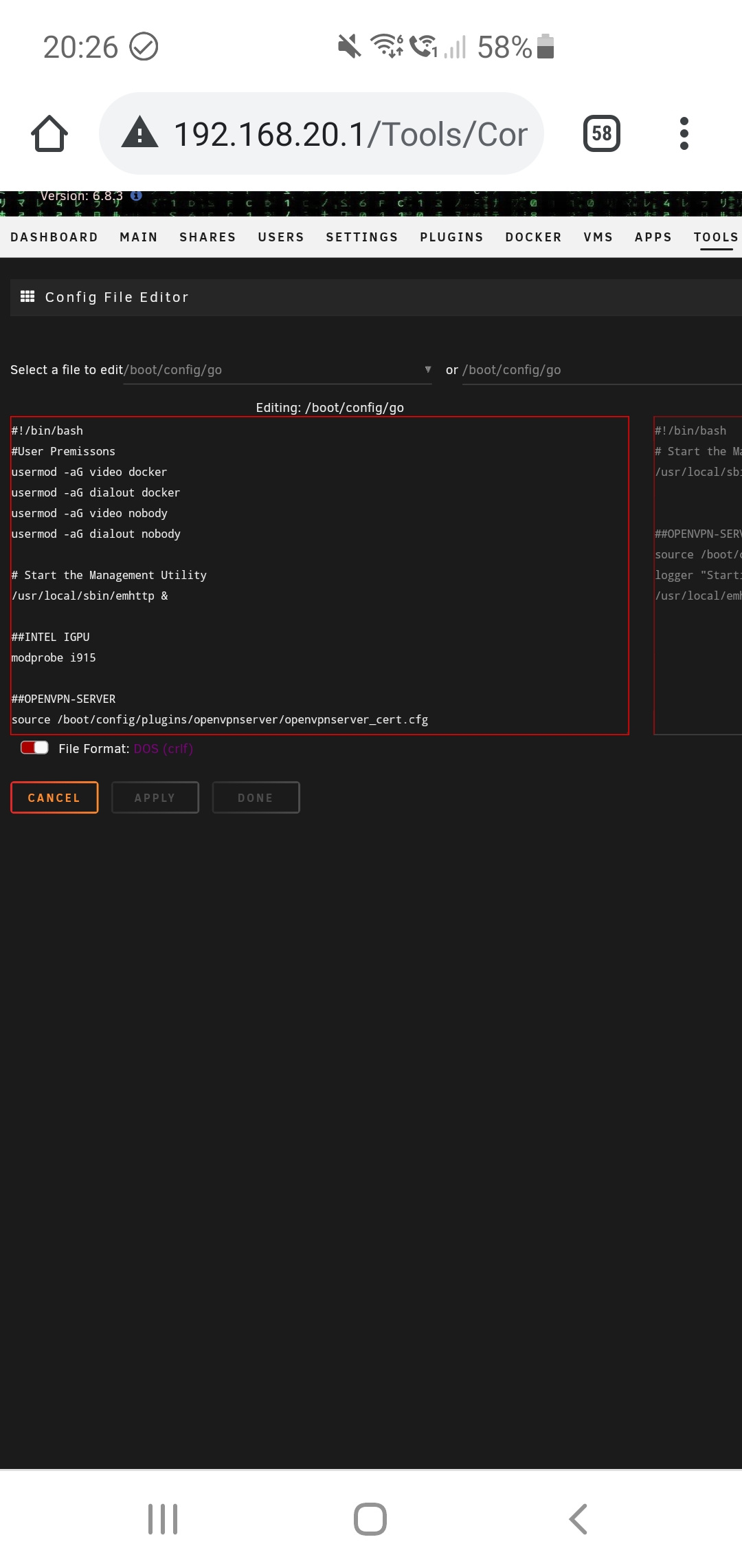

  • es gibt für sowas das plugin "config file editor" findet sich nach der Installation unter "tools"
    Prinzipiell liegt die datei in /boot/config/go
    **edit
    Für dich sollte folgender "zusätzlicher" Inhalt reichen
    #!/bin/bash
    #Fix Premissions for DVB Tuner
    chmod -R 777 /dev/dvb
    Einmal editiert, zuletzt von DeBaschdi (23. Dezember 2020 um 20:38)
