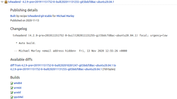

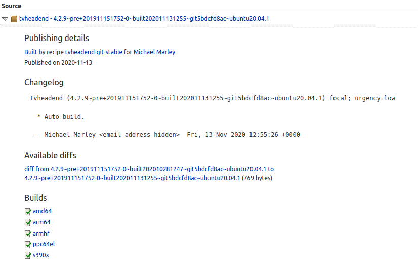

    Schon im 2 Post gelinkt. TVHeadend Git Stable Michael Marley. mit dieser Version Focal Fossa LTS-Version 20.04). PPA laut Beschreibung zu deinen Repositories hinzufügen und dann per apt-get installieren.
