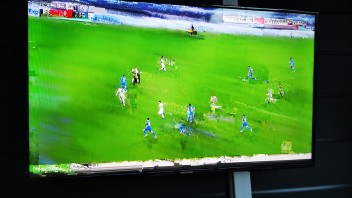

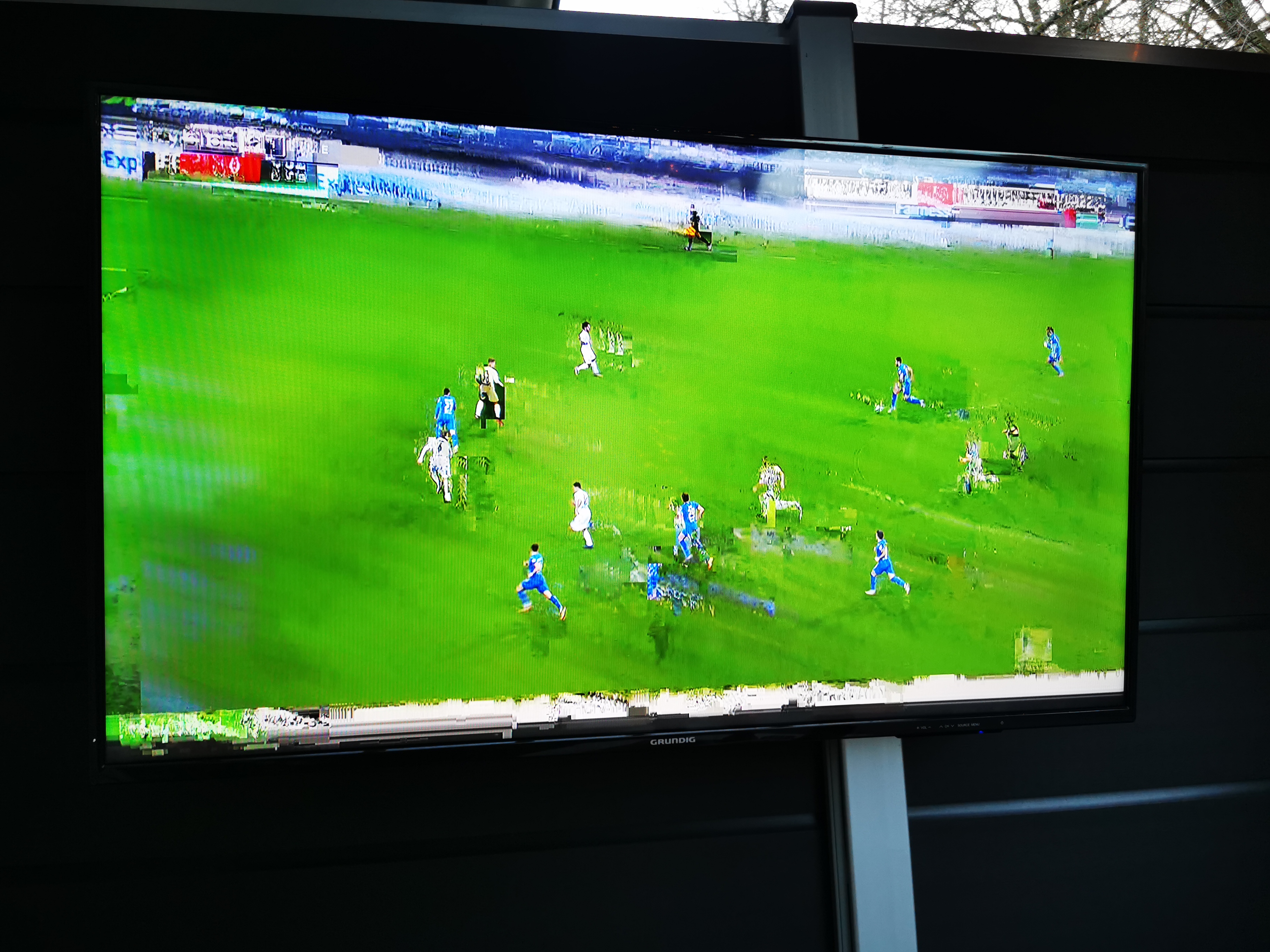

  • Hallo, ich nutze unter LibreElec mit TVHeadend als TV Server, meine Sky Karte wird in einer Easymouse an einem Debian IPC gelesen und an TVH übergeben, der TVH Server verteilt dann an die Clienten im Haus, das klappt auch auf allen bis auf einem, einer Wetek Play2 mit CoreElec, da klappt alles nur Sky Bundesliga 1HD hat die Bild fehler wie im anhang zu sehen, alle anderen Sender klappen ohne probleme. Einer eine idee was das sein kann?
  • Der TV (und sicher auch die Wetek) befinden sich doch im Freien? WLAN?
  • Ja, vermute auch, dass das Problem auf der Wetek zu suchen ist. Kenne mich damit Null aus, aber vielleicht mal mit den Video-Einstellungen rumspielen, wenn das geht: Deinterlacing, Rendering, SW/HW, etc, und schauen, ob sich das Bild bessert...
  • Nein, denn die Fehlerkorrektur/Latenz der Netzwerkpakete hängt auch von der Bitrate des Signals und damit vom Durchsatz im WLAN ab - zumindest im Grenzbereich.
    Sky ist im Kabelnetz allerdings ein Witz. ZDF oder ARD haben mehr Bitrate. Wenn die laufen, dann reicht die Verbindung für Sky allemal.
  • Das stimmt schon, aber man kann ja mal eine Tastatur per USB an die Wetek anschliessen und sich per SHIFT-CTRL-O (Oooh) mal Datenrate und Durchsatz anzeigen lassen.
  • Kabel, aber wenn es so wäre, dann müssten die Sender doch auf allen Endgeräten die vom TVH versorgtwerden Probleme machen oder? Tritt aber nur bei diesem einen auf..
    Ich habe mir Deine Frage nochmal ganz genau durchgelesen, und Du das Recht, dürfte dann nicht am Empfang als solches liegen, wenn dieser Sender (und auch andere auf der gleichen Frequenz) bei anderen Geräten Geht. Zu meiner schande muß ich gestehen, das ich mich mehr auf das Bild konzentriert habe, weil ich das kenne:
