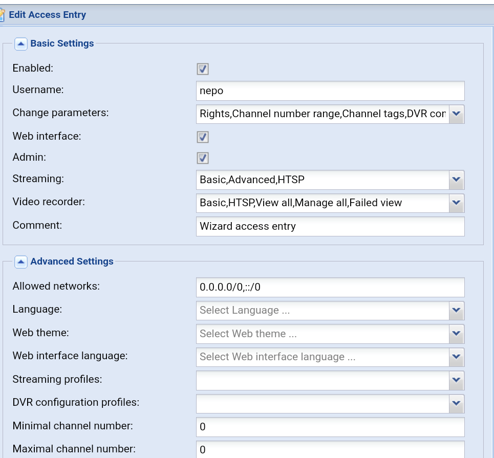

    Ja, es geht jetzt, es muss wohl irgendwas mit den Rechten oder dem Netzwerk zu tun haben, admin war allerdings schon immer gesetzt. Frage mich trotzdem warum man das anhaken muss wenn es als Benutzer im Client ohne Adminrechte nicht funktioniert.
    Habe dann überall wo es ging, Haken reingemacht, das Netzwerk stand auf 192.168.0.0/24, hätte meiner Meinung nach auch funktionieren müssen. Jetzt ist so wie im Screenshot von @nepo zu sehen, also 0.0.0.0/0,::/0.
    Ich hatte da nichts eingetragen, das hat TVH dann so ergänzt.

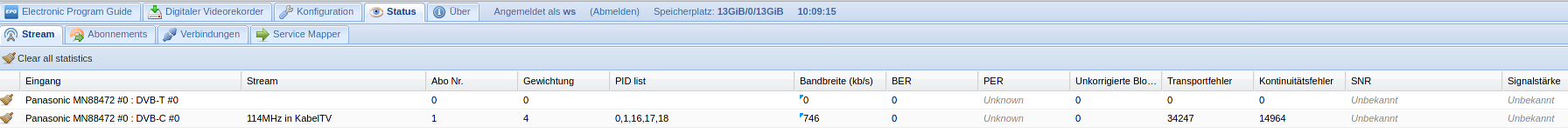

    Hier der Status von TVH mit dem XBox Tuner, wird wohl als Panasonic erkannt.:
    Muss dazu sagen das ab und zu die Signalstärke auftaucht, im grünen Bereich, zwischen 70-75%. Auch die Bandbreite schwankt ,meistens zwischen 700 und 1000, kurzfristig auch mal 2300, jetzt wo ich das schreibe, 1800. Ging auch mal runter auf 400.

  • Ich nutze auch einen XBox Tuner und da steckt in der Tat ein Panasonic Chip drin. Was bei dir auffällt sind die hohen Transport- und. Kontinuitätsfehler. Bei mir sind die Fehlersummen wesentlich kleiner (Transport: 1 und Kontinuität: 290). Die Signalstärke und SNR wird bei mir auch nicht angezeigt, woran das liegt, weiß ich aber leider nicht.
    Da die Fehlerraten aber so hoch sind, würde ich vermuten, dass es an der Zuleitung liegen könnte. Hast du das Kabel von der Dose zum Tuner mal getauscht und hast du den Tuner direkt an die Dose angeschlossen oder liegt da noch was dazwischen? Falls du mehrere Dosen im Haus hast, könntest du die auch mal testen.

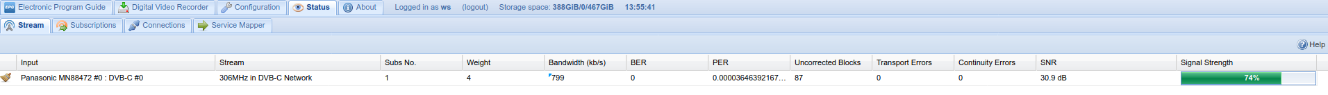

    Habe noch ein Antennenkabel gefunden, grade mal 1m lang, kein zusammengefrimeltes wie das alte das auch noch ca. 10m lang war.
    Wie vorgeschlagen, TVH auf meinem LinuxMint 20 System installiert (Kaffeine war auf einem anderen Linux, Manjaro), die demodulator firmware installiert, ich zitiere von der Webseite weiter unten:

    Sendersuchlauf gemacht, das sieht schon besser aus, viel mehr Sender wurden erkannt, hier noch ein Screen vom Status:
    Ich teste hier nichts mehr, ich schließe den Tuner wieder an mein CoreElec System an und nehme natürlich das neue Kabel.
    Melde mich dann wieder.
    PS
    Während ich das hier schrieb habe ich die Status Meldung von TVH weiterlaufen lassen, jetzt kommt ab + zu mal ein Continuity / Transport Error, springt aber immer wieder auf 0.
