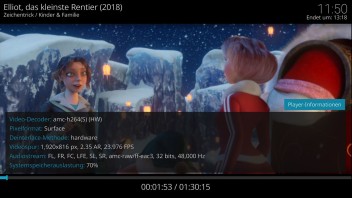

  • Unter Kodi habe ich mir mit Hilfe des Keymap Editor AddOns die sonst nicht belegten Tasten noch mit Funktionen belegt.
    Du hast mich auf die Idee gebracht...das fehlte unser einer noch...danke BirdOfPrey :) ...undzwar mit Hilfe des Keymap Editor Addon zwei Tasten auf der Fernbedienung der Nvidia Shield TV Pro 2019 für Kodi zu verändern.
    Brauche diese Tasten eigentlich nicht...kann auch anderweitig vorspulen/rückspulen = mit den Navigationsring (Oben, Unten, Rechts, Links)

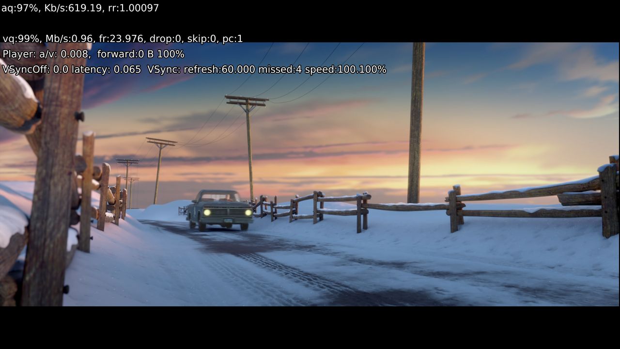

    >> = Schnellvorlauftaste = entspricht nun der Funktion "Player Process Info-" = ein Klick auf die Taste ">>" ...ist also das "O" auf der Tastatur und ein weiterer Klick auf dieTaste ">>" beendet dann diese Funktion
    << = Zurückspulen-Taste = entspricht nun der Funktion "Player debug-"
    Brauche dazu auch kein Flirc und keine Universal Fernbedienung...sondern nur die Original Fernbedienung.

    Mit - hoch = Codecinfos von der originalen Fernbedienung...wie würde es dann auf einen Screenshot von dir ausschauen...könntest du bitte mal einen reinstellen...BirdOfPrey?
    Bei anklicken auf diese Taste ">>" der originalen Fernbedienung schaut es dann so aus...siehe screenshot1.
    Bei anklicken auf diese Taste "<<" der originalen Fernbedienung schaut es dann so aus...siehe screenshot2.
  • Mit - hoch = Codecinfos von der originalen Fernbedienung...wie würde es dann auf einen Screenshot von dir ausschauen...könntest du bitte mal einen reinstellen...BirdOfPrey?
    Damit meinte ich schlicht deinen ersten Screenshot. Wusste nicht, wie die Einblendung genau heißt.
    Also das, was Du auf "Vorspulen" liegen hast.
