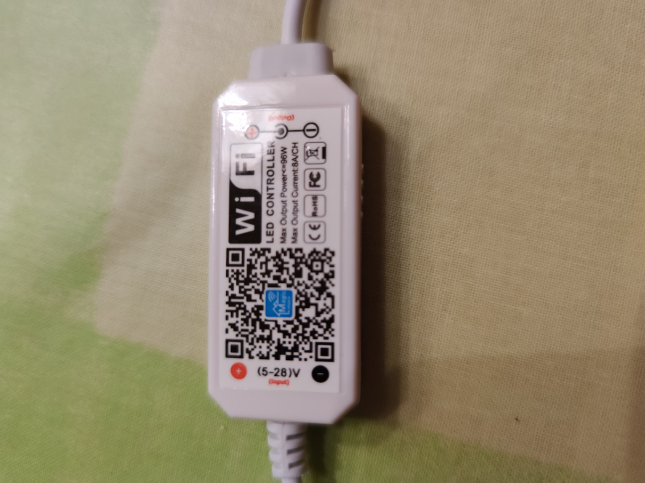

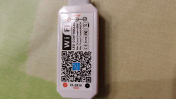

    der channel "white" ist nur für rgbw controller und rgbw stripes.
    wenn ich dein bild richtig interpretiere hast du aber nur einen stripe ohne rgb und ohne weissspektrum oder?
    dann wäre es korrekt, dass der colorchannel zum dimmen benutzt wird da du keinen eigenen weiss channel hast.
    es sollte also Dimmer MyWiFiLight_color "Color" (Light) {channel="wifiled:wifiled:40F520C82B33:color"} alsi item ausreichen. den rest deiner items brauchst du nicht.
    baue das mal so zusammen und setze diesen dimmer in die sitemap. dann versuchst du mal manuell ob so die steuerung passt
  • Genau, ich habe einen Streifen der nur weiß kann. Den hattest Du mir empfohlen.
