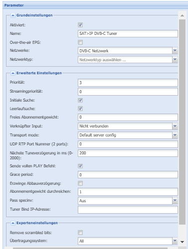

    Ich habe folgendes Problem: Wenn ich zwei Sendungen gleichzeitig aufnehmen will, stoppt die erste Aufnahme sobald die zweite Aufnahme beginnt. Es sind zwei Tuner aktiviert. Bisher hat das ohne Probleme funktioniert. Pass Specinf ist auf On.
    Mit Pass Specinf Off hat es nicht funktioniert. Es wurde an den Einstellungen nichts verändert, nur die FritzBox hat in etwa zu der Zeit als es nicht mehr funktionierte ein Update bekommen auf Version 7.20. Vielleicht liegt hier der Fehler?
    Alle vier Tuner aktivieren hat auch nicht geklappt. Tuner konfiguration steht auf Auto.

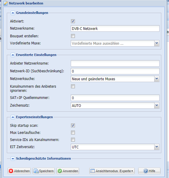

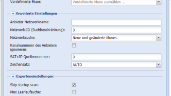

  • mir ist nur aufgefallen, bei netzwerke kann ich nichts eintragen, habe aber zwei netzwerke definiert. die auswahl bleibt aber leer.
    und bei netzwerktyp wähle ich dvb-c aus. das ist aber nicht speicherbar. springt wieder zurück auf leer nach dem speichern.

  • Ich konnte noch etwas in erfahrung bringen nach längerem herumprobieren. Offenbar lässt einen die FritzBox jetzt nur noch pro Gerät auf einen Tuner zugreifen. Verwendet man einen zweiten Rechner und startet eine Aufnahme, dann läuft Tuner 2.

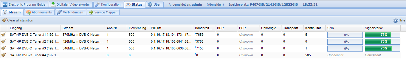

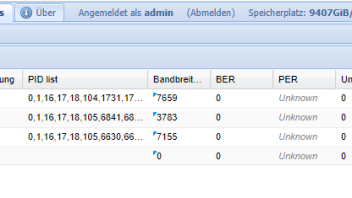

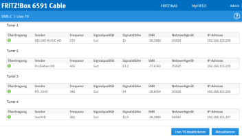

    Habe drei Aufnahmen am TVH-Server gestartet und am 4. Tuner direkt an der Fritzbox Live-TV.
    Alle 4 Tuner sind in Betrieb!
