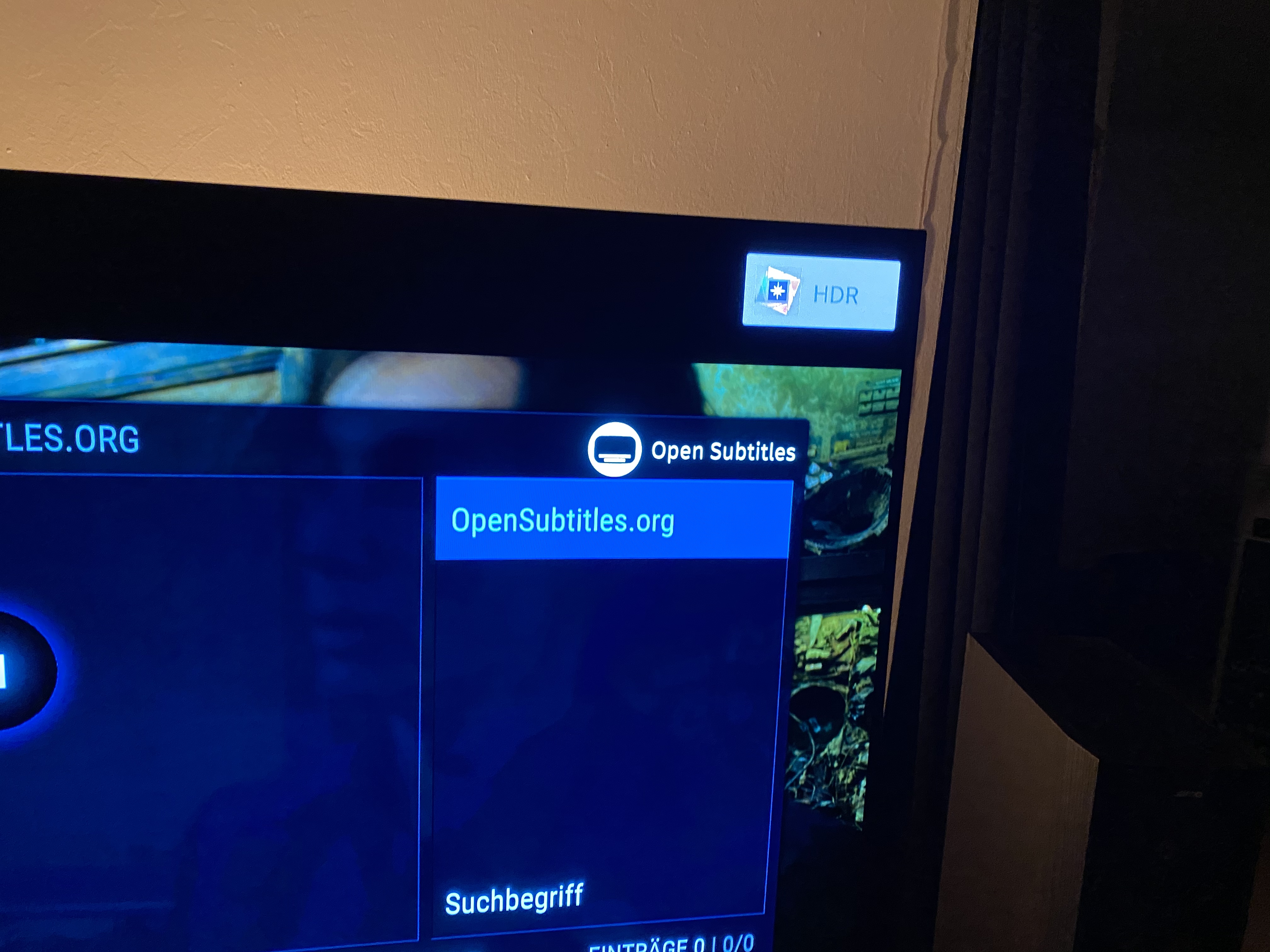

  • Jetzt habe ich Kodi 18 und Kodi 19 parallel installiert, woran erkenne ich nun einen erweiterten Farbraum?
    Bei beiden kommt das Symbol HDR nun, bei Kodi 19 auch dann wenn ich in Windows HDR deaktiviere in den Grafik Einstellungen.
    Aber nochmal: woran sehe nun, dass „echtes“ HDR mit erweiterten Farbraum vorliegt?

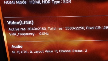

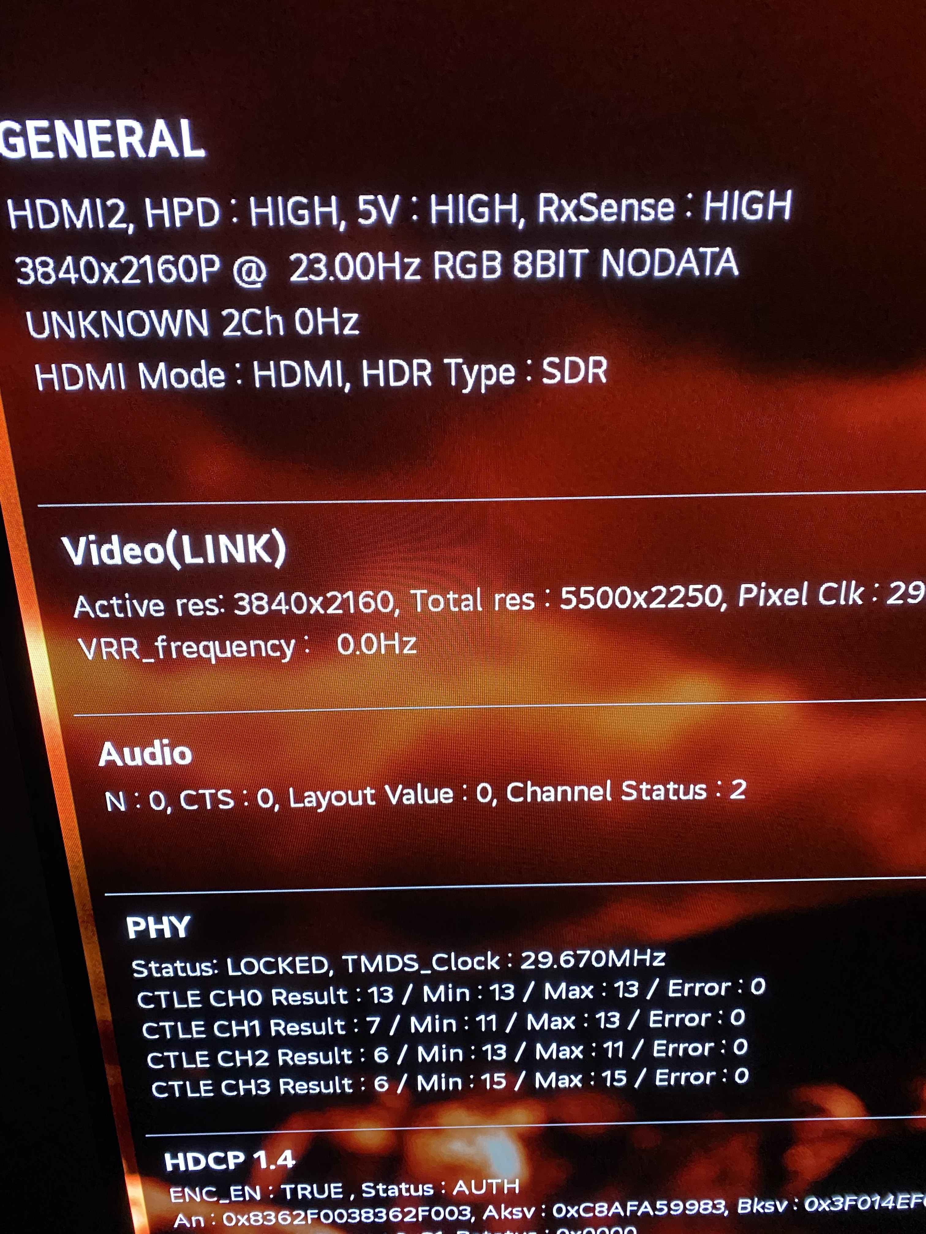

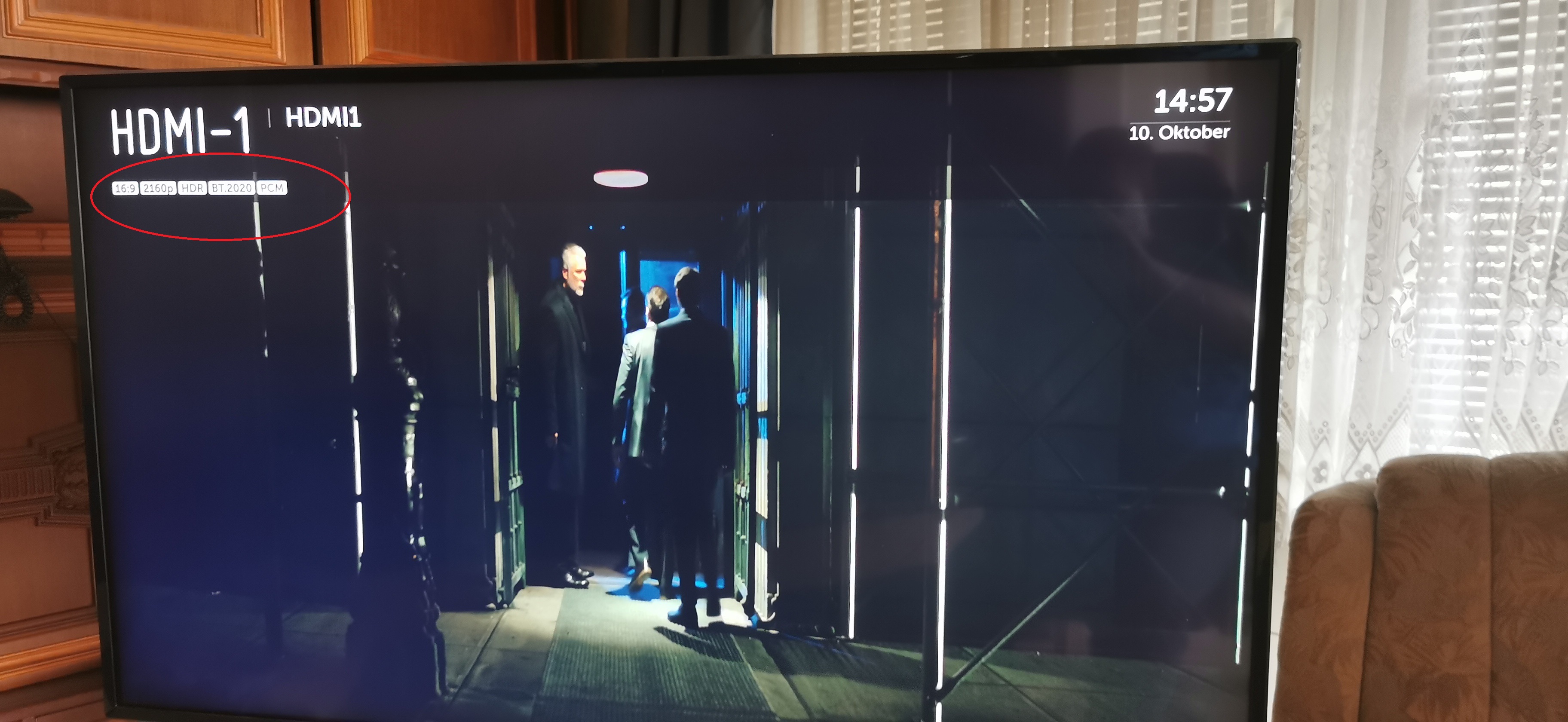

    im hdmi Menü meines Fernsehers (geheimes Menü mit 11111 zu öffnen) kommt immer das gleiche:
    HDR Type ist bei Kodi 18 und 19 bei mir auf SDR.
    Oder zeigt einem das Kodi irgendwo an? Unter O und Strg O sehe ich hier nichts zu HDR?

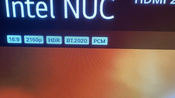

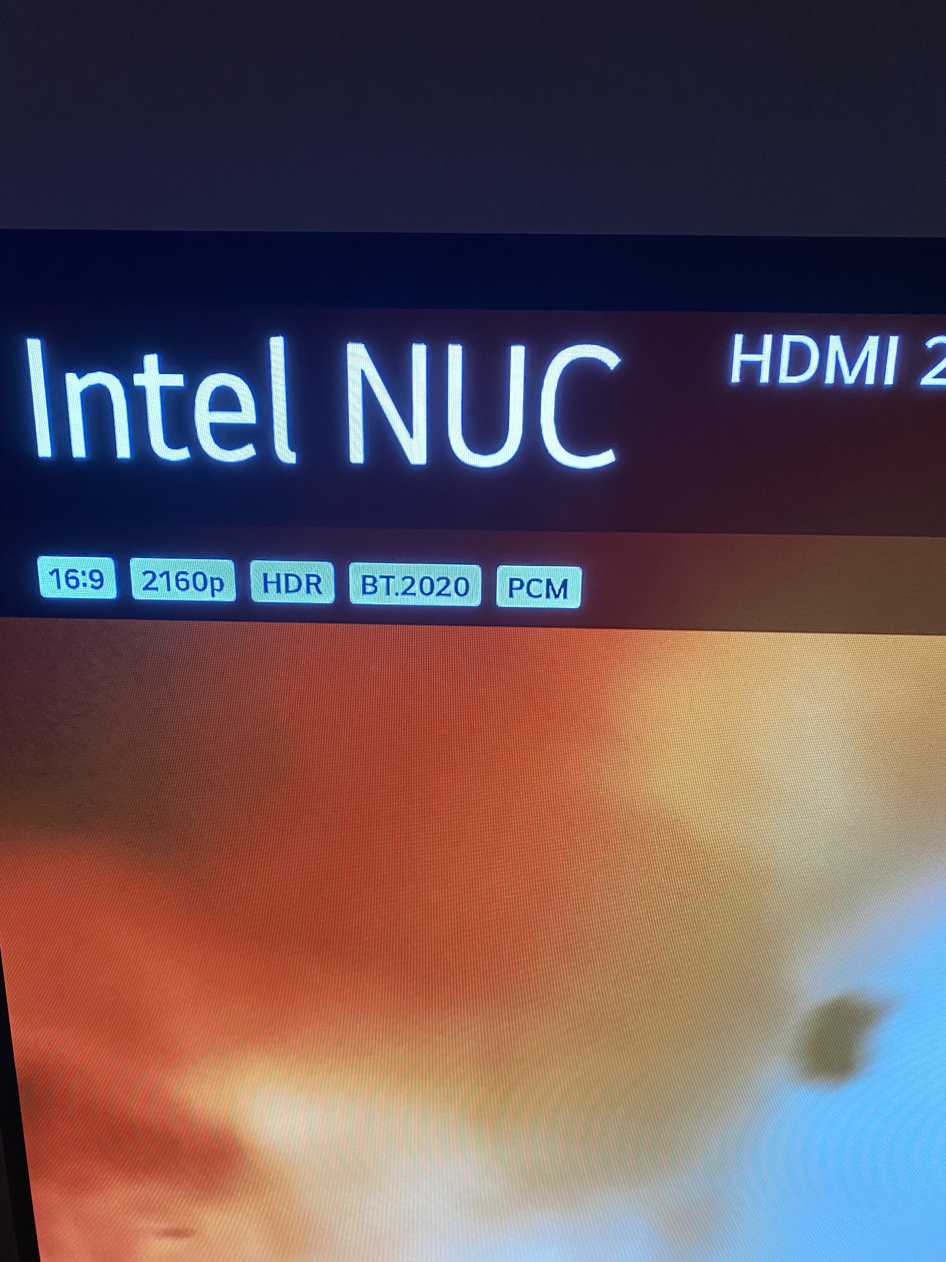

  • Und ich dachte schon das wäre die Lösung :)
    Kodi 18: BT 2020
    Kodi 19: BT 2020
    Simples HDR aktivieren unter Win 10: BT 2020
    Und ich dachte nur Kodi 19 sollte hier BT 2020 bieten?

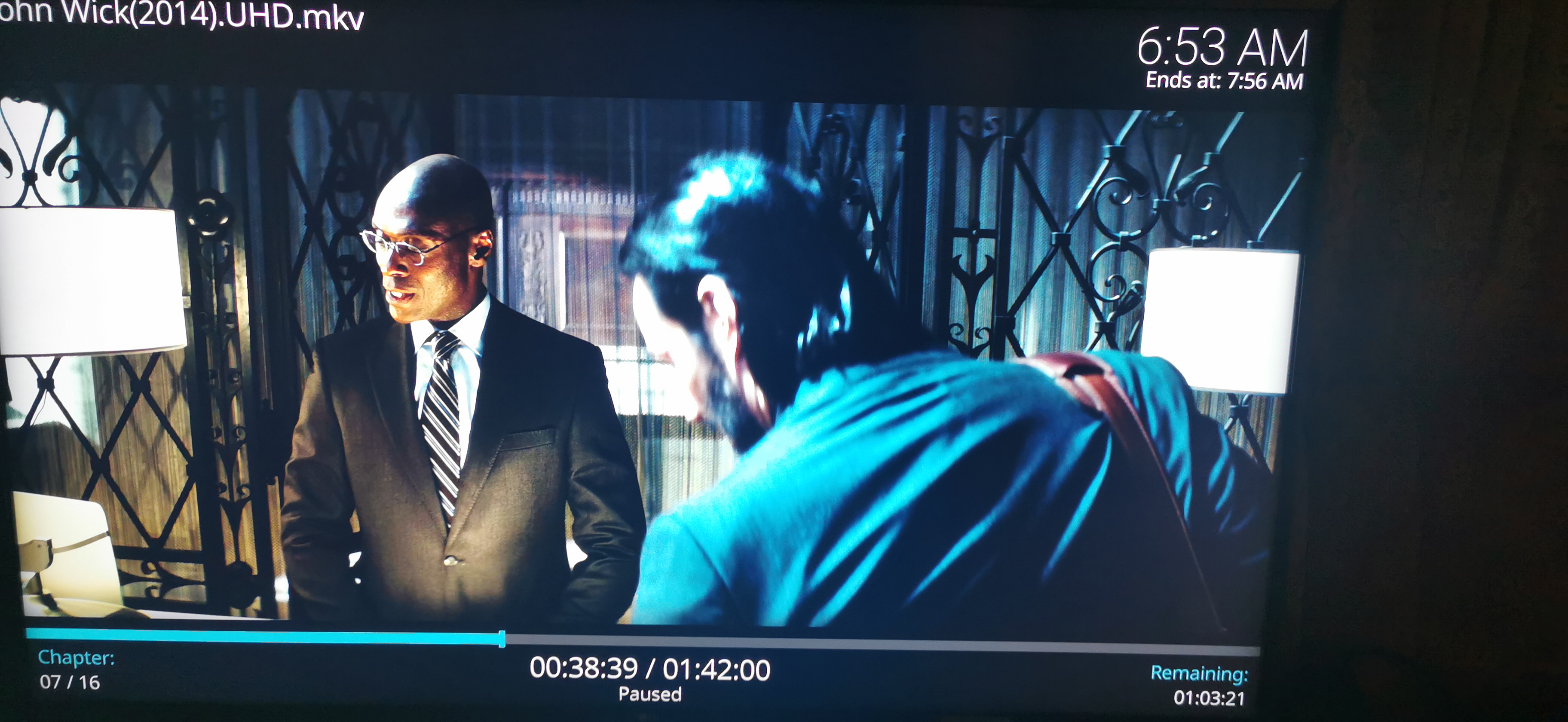

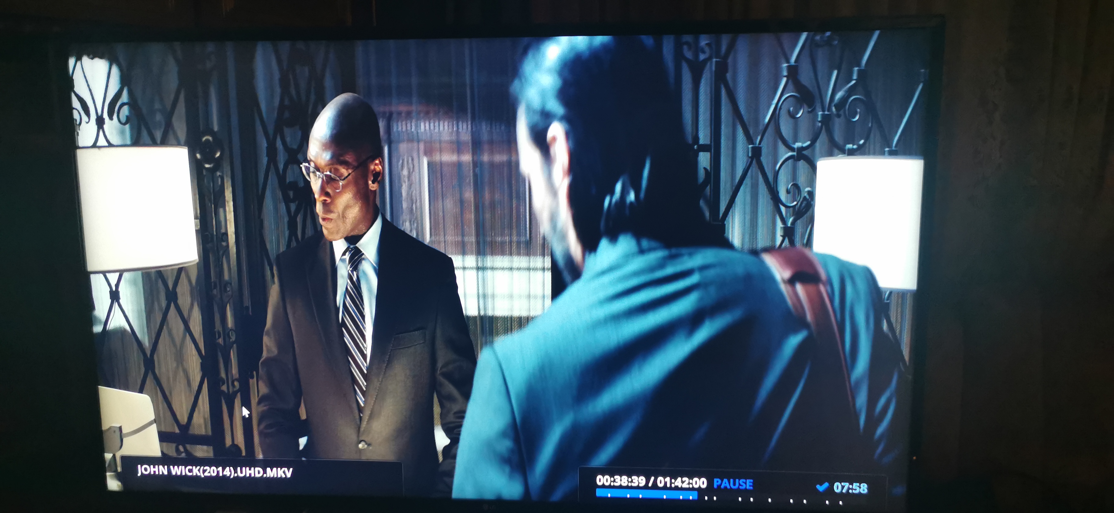

  • Ich mach Dir einen Vorschlag:
    Installier dir Kodi 18 und 19 parallel, nehm einen Film mit HDR10 und spiele ihn unter der Plattform ab.
    Du wirst feststellen das das Bild auf Kodi 19 lebendiger wird weil der Dynamikumfang vom Player richtig weiter gegeben wird.
    Das Schwarz ist schwarzer, die Farben satter.

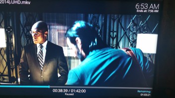

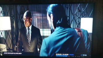

    Das ist zwar nun nur mit meinem Huawei P30 im Pro Modus aufgenommen, aber man sieht wohl deutliche Unterschiede. Guck alleine aufs Sacko.
    Leider hab ich keine Framegenaue Aufnahmemöglichkeit.
    Für Kodi 18 (Standardskin) gilt: HDR Modus von Windows aktiviert
    Für Kodi 19: HDR unter Windows deaktiviert - wird von Kodi automatisch aktiviert
    Die Frage die Du dir stellen solltest ist: Gibt der Player von Kodi die erweiterten Farbinformationen weiter? Für Kodi 18 gilt: Nein.
    Und da kann auch "Lazerbeamz 30000" auf deinem Gerät stehen.
