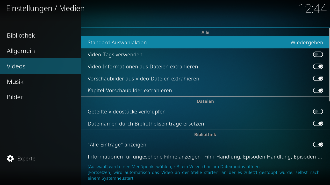

  • in der Ansicht der Sammlung nicht auf den blauen Button......sondern auf einen Titel klicken und dann auf den blauen Button....
    bei mir steht der Standard auf:
  • Antwort bearbeitet :)
    gesehen?
  • Ja, jetzt gesehen. Steht bei mir genauso. Ich habe an kodi ja auch nichts geändert und die Probleme erst, nachdem yatse von 10.3.5 auf 10.4.0 updated wurde. Ich suche natürlich den Fehler erst einmal bei mir (liege ich oft richtig :) ) Wenn mir ein yatse user mit soft 10.4.0 (aktuelle) sagt, dass es bei ihm geht, deinstalliere ich yatse mal und installiere es neu. Nicht, dass da irgend was in den Wald konfiguriert ist.
