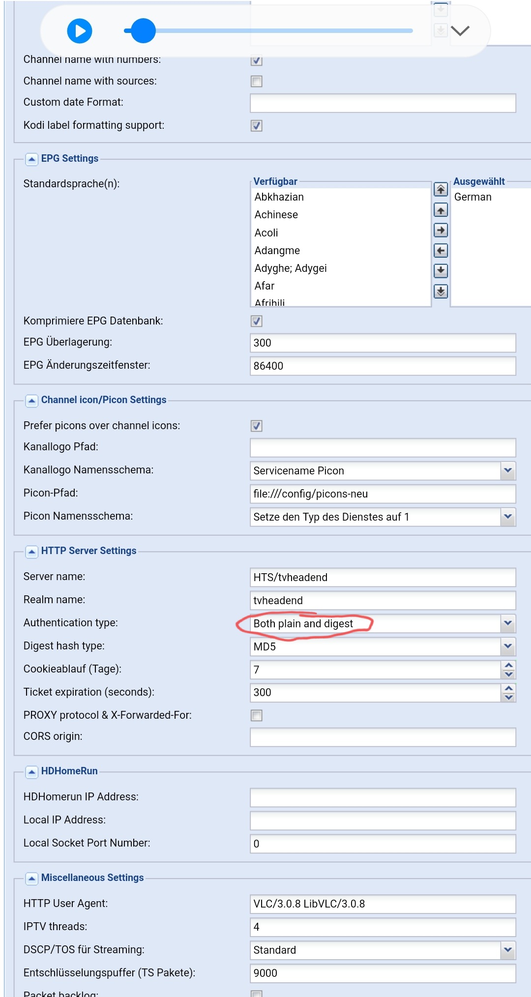

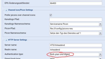

  • Tvheadend hostet das logo selbst, kodi bezieht es über tvheadend, ohne apache / nginx / letsencrypt gedöns.
    Wichtig ist nur "plain and digest" in den tvh auth settings.

    Also mein TVH läuft im Container. Da ist zwar die Rede davon, daß Picons im Ordner picons seien, aber diesen Ordner gibt es nicht. Zumindest nicht im zugehörigen Docker-Volume. Und würde ich den Ordner anlegen, wäre er doch nach jedem Pull wieder weg, oder?
  • Ich hab den Ordner gefunden. Da sind wohl über 10.000 Logos drin.
    Also so, wie man der config-Ordner auf den _data-Ordner im Volume mapt? Das bekomm ich hoffentlich hin. Und was passiert beim Pull? Schreibt der mir die 10.000 Logos in meinen eigenen Ordner?
  • Du hast den Ordner doch jetzt gefunden? Dann ist ein rausführen als Volume doch nicht mehr nötig, außer du würdest an diesem Ordner Änderungen vornehmen wollen.
    Ansonsten für dich zur Info:
    Ein Volume aus dem Container rausführen belastet eine Platte nicht zusätzlich, außer das Volume liegt auf einer anderen Platte als das docker Image.
    Das rausführen sorgt einerseits dafür das ein internes Verzeichnis (in der docker Container Kapsel) von außen zugänglich gemacht wird, zusätzlich sorgt es dafür, dass dieses Verzeichnis bei einem Neustart von Container (aus welchem Grund auch immer) nicht auf seinen, im Container hinterlegten, Initialwert zurück springt, sondern den Inhalt vom gemappten Pfad erhält. Aus diesem Grund führt man bei jedem Container bspw. den config Pfad raus, da ansonsten jeder Container nach einem Neustart wieder auf Werkseinstellungen stehen würde.
  • Ja - hab ich "rausgeführt" und meine Änderungen (meine eigenen Logos) hab ich auch gemacht. Tatsächlich waren nach dem Rausführen und vor meiner Änderung aber all die über 10.000 Logos da. Nun hoffe ich, daß das nicht bei jeder Aktualisierung der Fall ist und meine Logos überschrieben werden.
