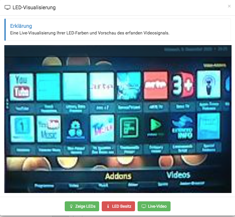

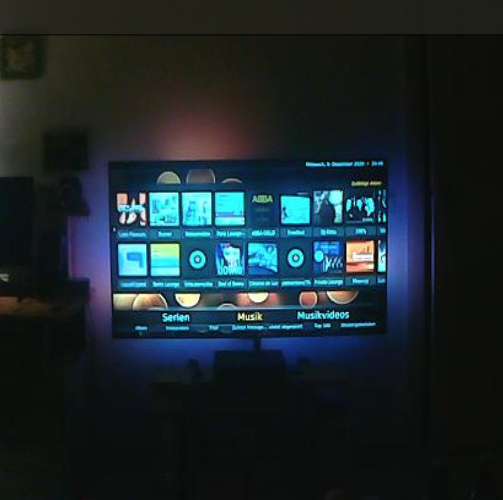

  • also ich habe jetzt die eemet webcam, mit "angeblicher automatischer belichtung" getestet. als ich die webcam auf das regal, hinter meinem sofa gestellt habe, war das "led visualisierungs bild" in hyperion ng komplett weiss. umso näher die webcam am tv ist, umso besser wurde das bild. ich weiß nicht wo sie das licht, die hohen weiss her holt? aber eine "automatischer belichtung" findet auf einer gewissen entfernung nicht statt. vielleicht ist sie mehr was für den nahbereich.
    einstellen kann man unter rasbian, an dieser webcam sehr wenig. (brightness, contrast, saturation, hue, white_balance_temperature_auto). mit:
     v4l2-ctl -d /dev/video0 -l
    kommt man an den werten. ich hab ne bischen daran geregelt, aber wirklich ändern konnte ich damit nichts. ich könnte sie jetzt schräg, irgendwo in tv nähe befestigen. nee, das iss es nicht!
    bei der pi cam hatte ich ein blaustich auf dem video, (siehe fotos). es gibt zwar bei dieser cam sehr viel mehr werte (siehe spoiler), die man einstellen kann, aber den blaustich hab ich damit nicht weg bekommen.
    der raspberry 4b hatte keinerlei probleme, die daten über das wlan zu schicken. der raspberry pi 3b, der hinter meinem tv klebt schon. den musste ich dann später ins normale ethernet einklinken.
    schade! hab mir das insgesamt anders vorgestellt. :-/
    ich bleibe aber dran. es gibt bestimmt eine webcam, die mit all dem was ich oben geschrieben, umgehen kann!
    das fette usb 3 kabel, werd ich für weitere tests behalten. nur die webcam geht wieder zurück. ;)

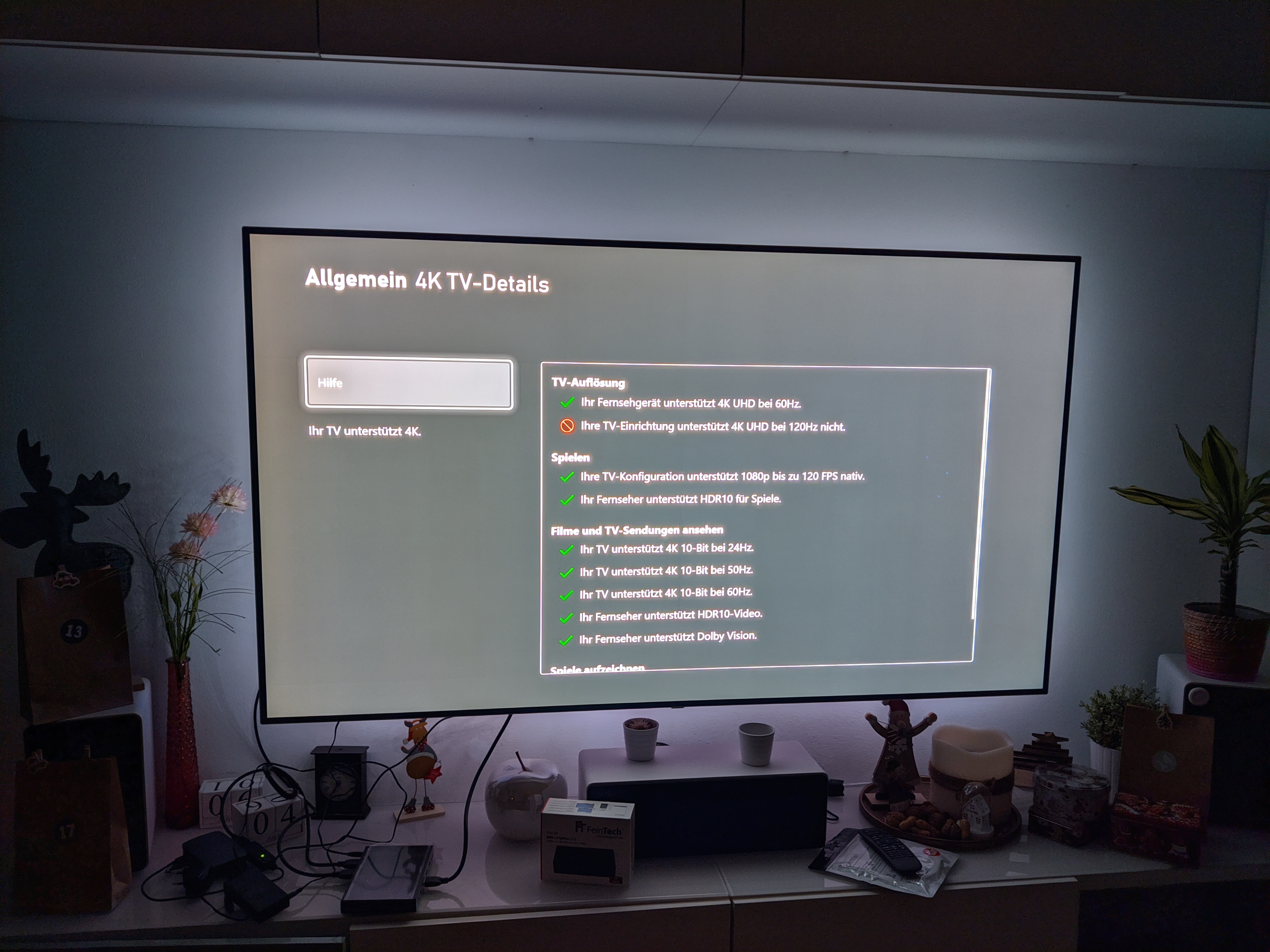

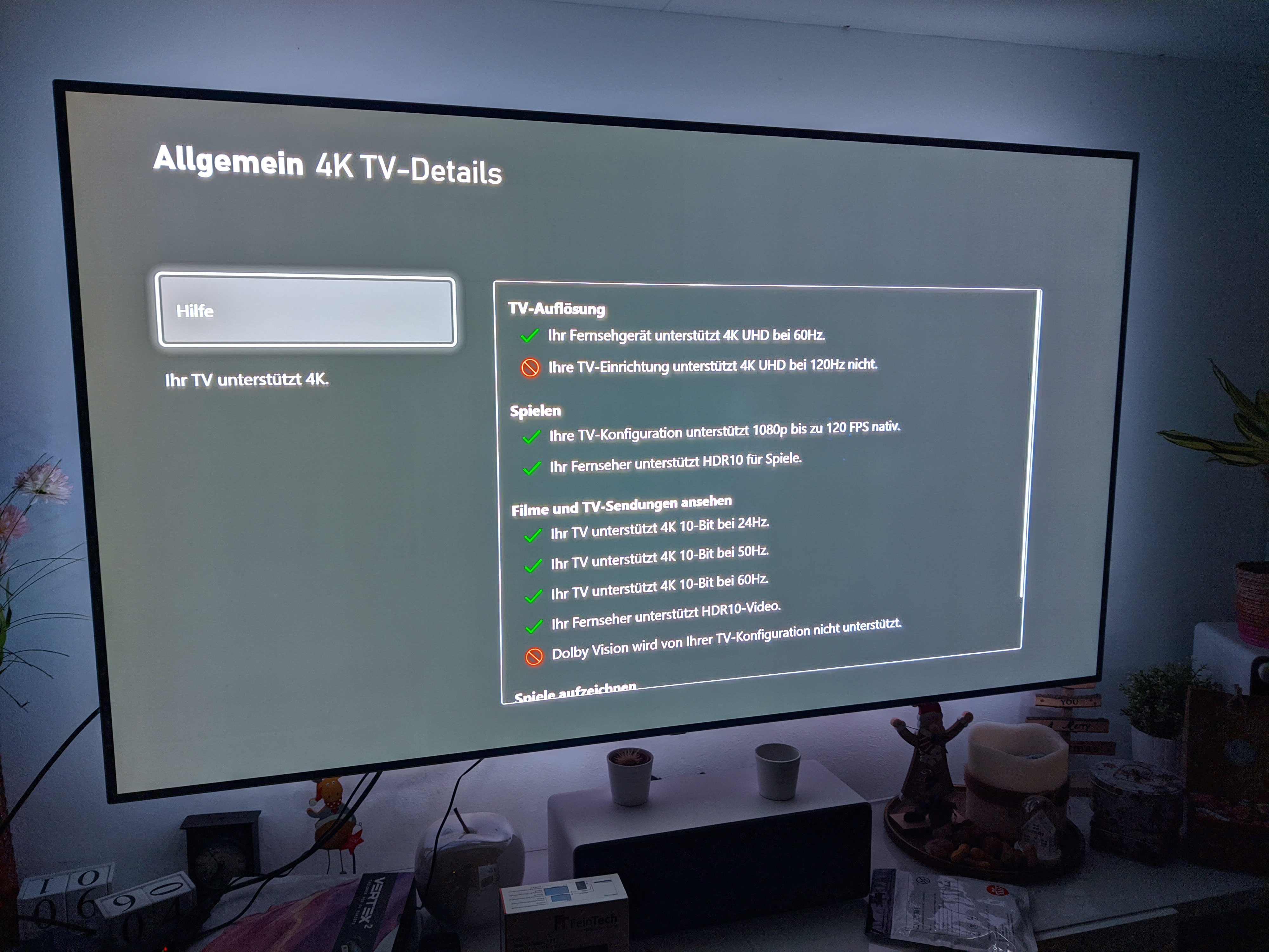

  • Also ich habe jetzt testweise den neuen Grabber erst Mal mit mein Feintech Splitter getestet.
    HDR funktioniert nur Dolby Vision nicht.
    Allerdings bin ich überhaupt nicht zufrieden.
    Alles mit rot stimmt von der Farbwiedergabe nicht. Orange ist gelb rot ist orange. Im live Bild von Hyperion sieht man auch das der Grabber bei rot nur ein orange bekommt. Sonst passt alles. Das schlimmste aber ist der enorme Inputlag das hatte ich damals bei meiner Full HD Kombi nicht.
    Ich teste weiter gleich mit den Vertex glaub aber nicht daß es am Feintech liegt.

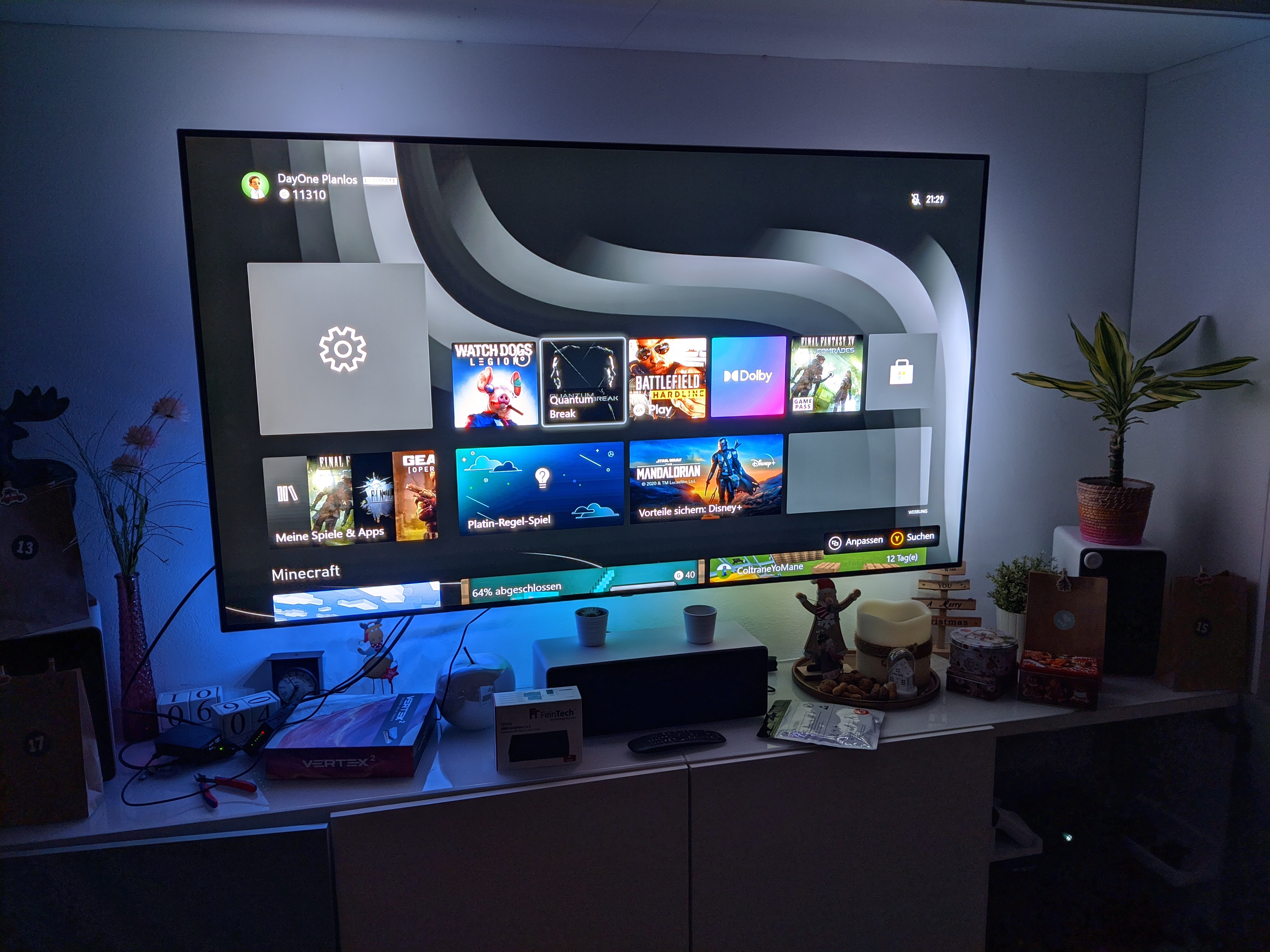

  • Also mit den Vertex² geht auch DV und die Farben sind echt besser. Der Input lag bleibt allerdings.
    So DV gefällt mir eigentlich gar nicht und wird nicht genutzt. Wenn ich das blasse rot vom Feintech irgendwie mit den LEDs ausbessern kann werde ich den wohl behalten und der Vertex geht zurück. Denn bei 50€ vs 350€ fällt die Entscheidung leicht.
    EDIT:
    So Input lag konnte ich beseitigen Dank Hilfe in einem anderen Forum.
    Einfach den Grabber so einstellen.
    width=720,height=480 -p 30, "sizeDecimation": 2
    EDIT2:
    So das mit den Farben konnte ich lösen, das lag am Google TV.

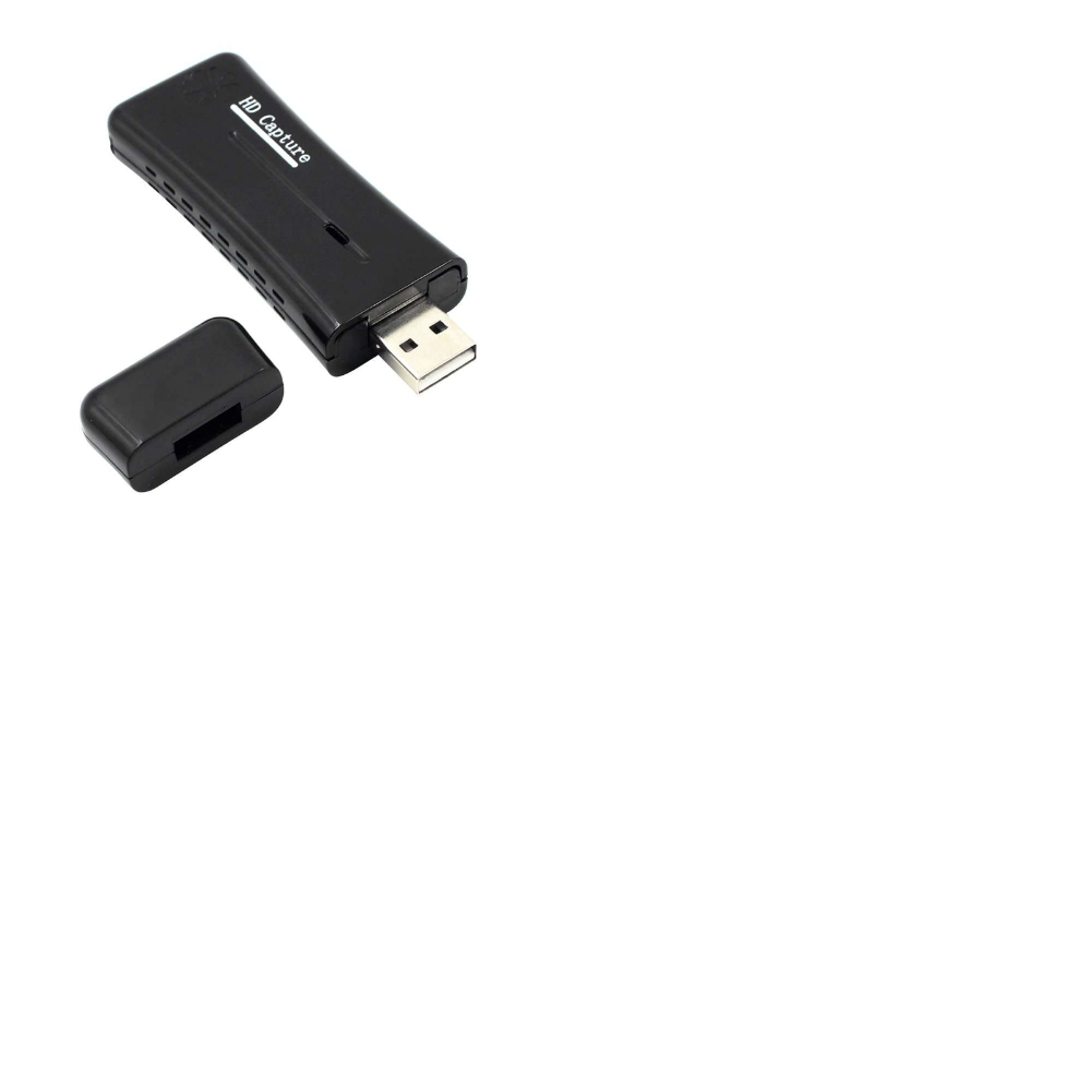

    ich habe den grabber hier und bin damit voll zufrieden. hab den schon ewig dran und nie probleme.
