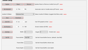

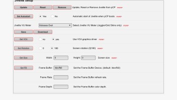

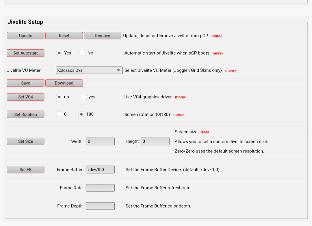

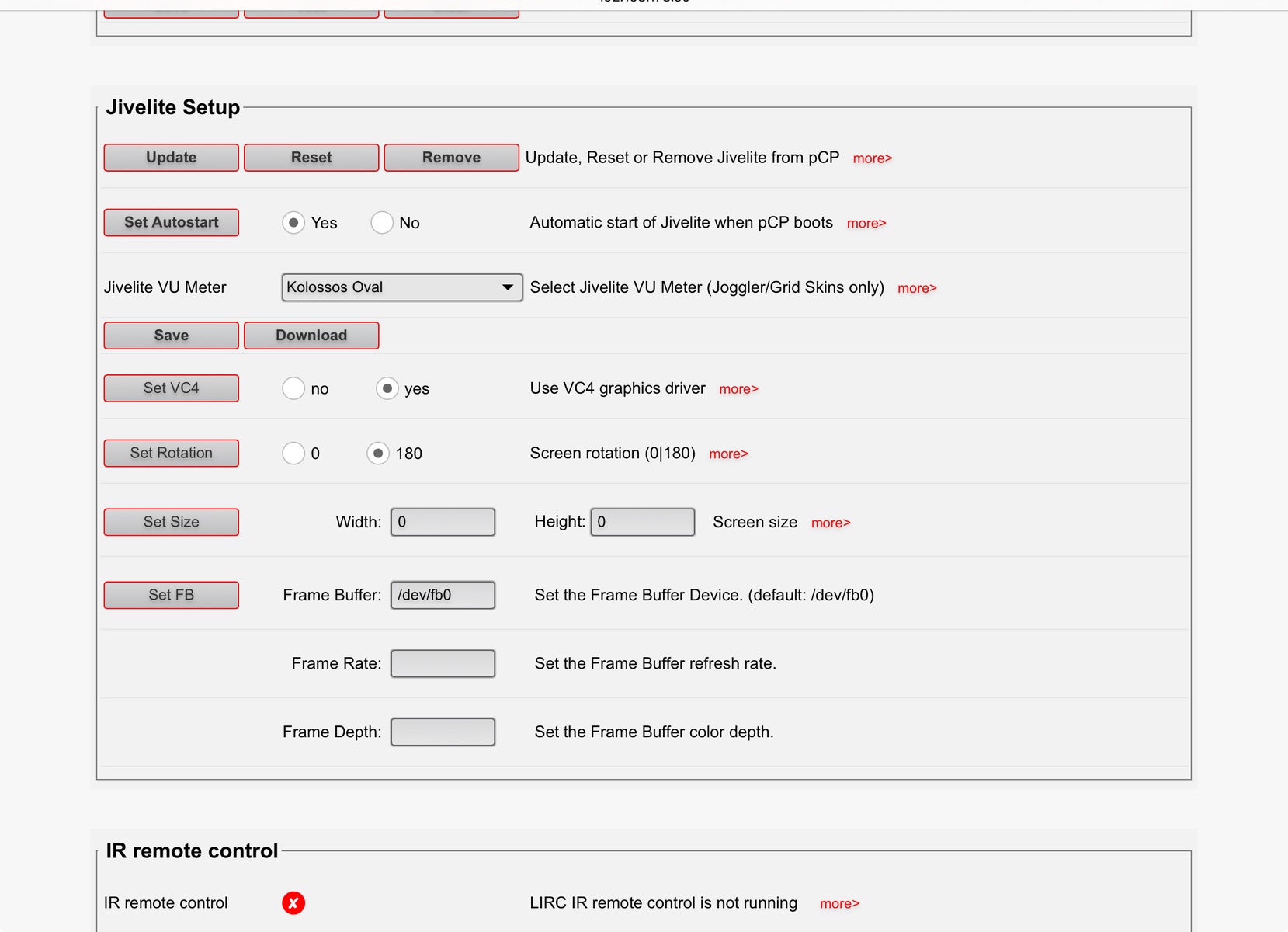

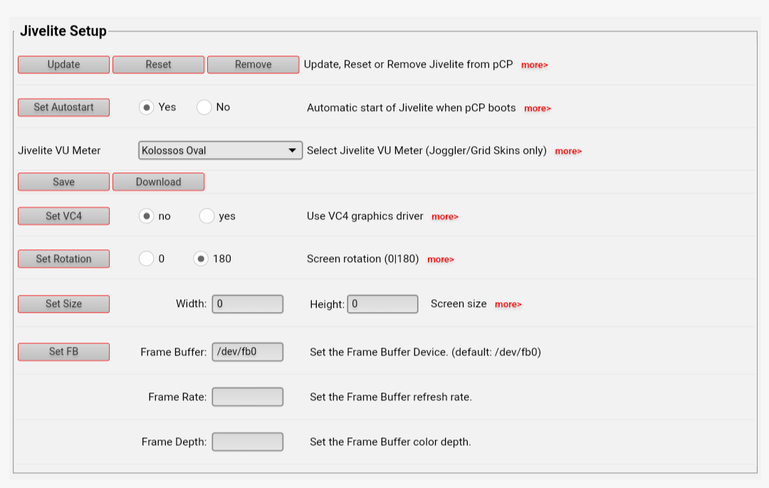

Es steht dort als Größe bei Jivelite 0x0. Ist das nicht etwas klein? Was steht denn dort, wenn Du auf "more" hinten klickst?

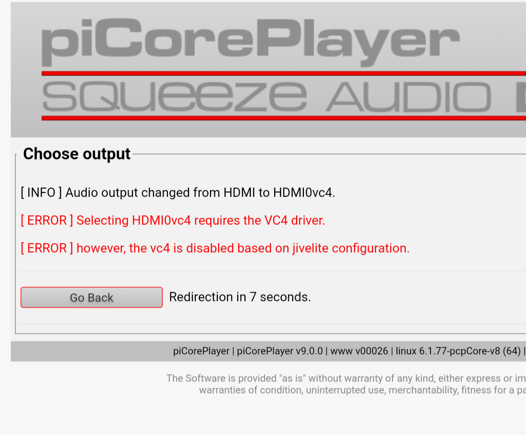

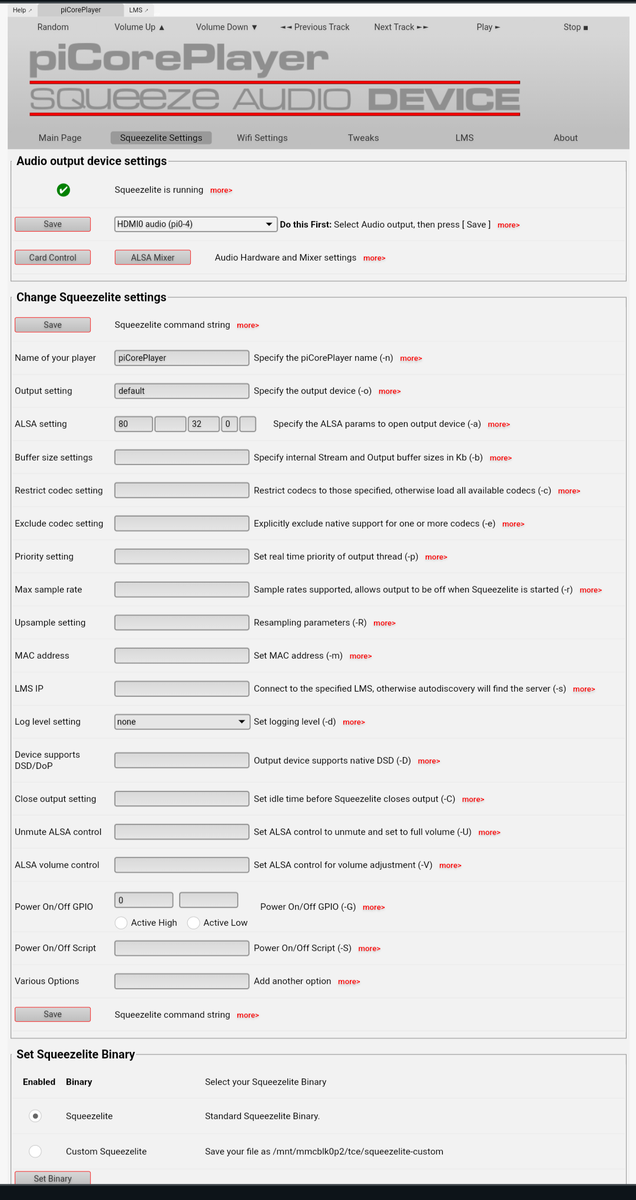

Ich hab bei den Einstellungen Squeezlite HDMI VC4 Pi4/5 stehen, Rest gleich. Nutze pi4 über AVR.
Versuch:

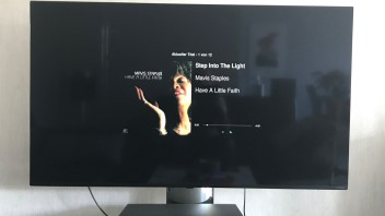

erscheint denn dann Jivelite an deinem TV?

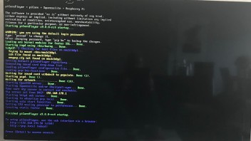

bei mir bleibt es schwarz....
versuche gerade eine Neuinstallation
Bei beiden HDMI-Ausgängen?
Den 2ten könnte ich noch testen 👍🏻
Am 2ten das gleiche Ergebnis. Squeezelite auch auf den 2ten gestellt.
Könnte es an der Firmware , BIOS (oder wie nennt man das bei dem Raspberry) liegen?
Alle Möglichkeiten durch....für heute gebe ich auf
Evtl mag pCP 9 meinen alten AVR nicht...etc etc etc
Morgen versuche ich den pCP 9 Mal direkt an dem TV....

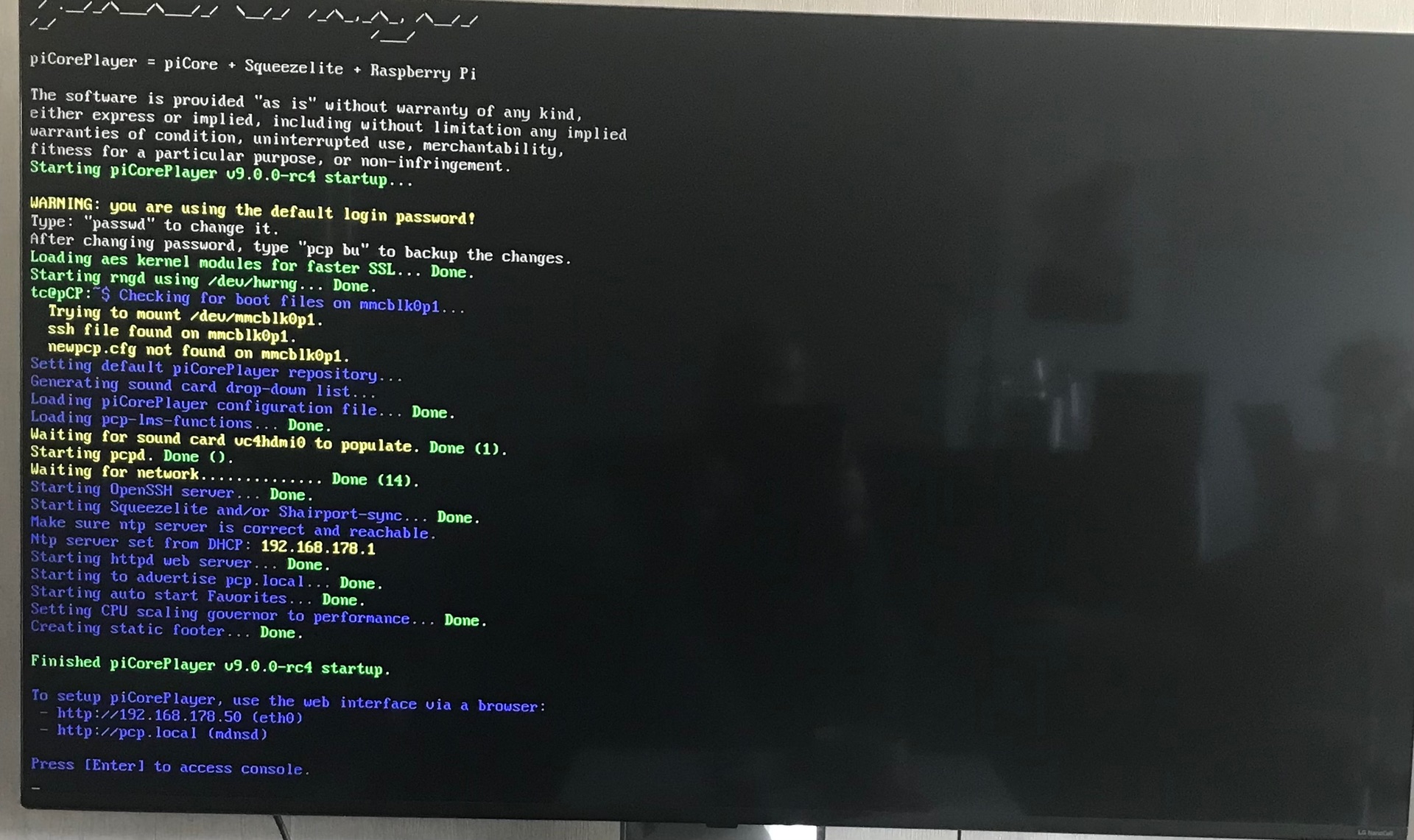

Hab ein Problem, keine Tastatur am PiCore 9 . Bild bleibt bei der Einrichtung hängen. Teste morgen mal, heute ich CL dran

ich habe meinen Raspberry direkt am TV angeschlossen.
selbst da lässt er sich nur bis zur Einstellung der Oberfläche einstellen...anschließend kann ich keinen Player auswählen...
ich gebe auf

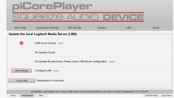

Du kannst also ein Skin auswählen? Es kommt also grundsätzlich ein Bild von Jivelite?
Was für einen Player? Hast Du denn einen Player?

Wieso musst du beim PiCore einen Player auswählen? Das machst du doch am Tablet, oder Handy. Ich hätte doch keine Lust am TV per FB oder Tastatur etwas zu wählen. Geht doch anders viel einfacher. TV nur als Bildausgabe. Ich musste nix wählen, da der Raspi am AVR am TV hängt.
gerade gesehen, den Player wählt man nur aus wenn LMS installiert ist...

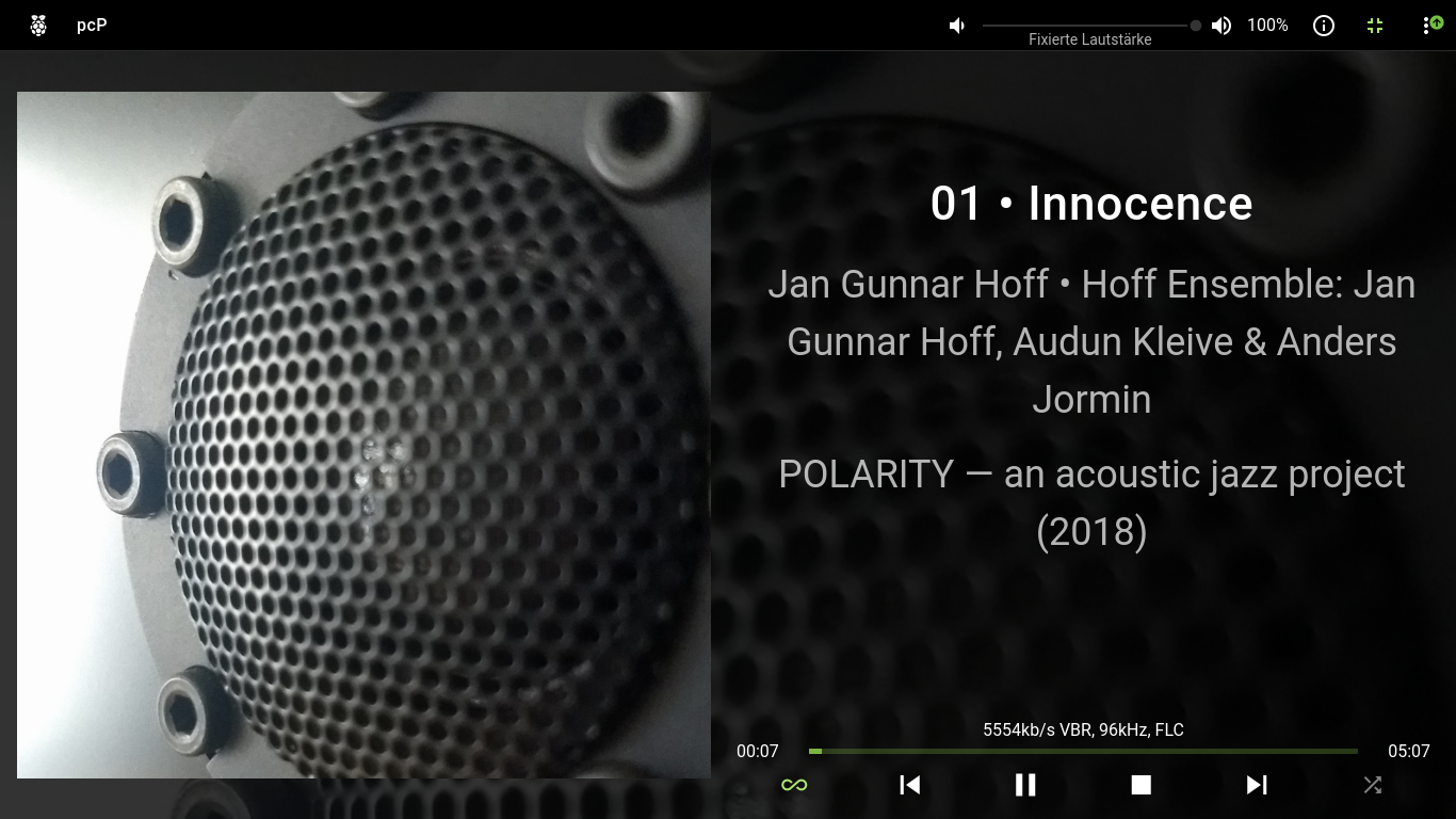

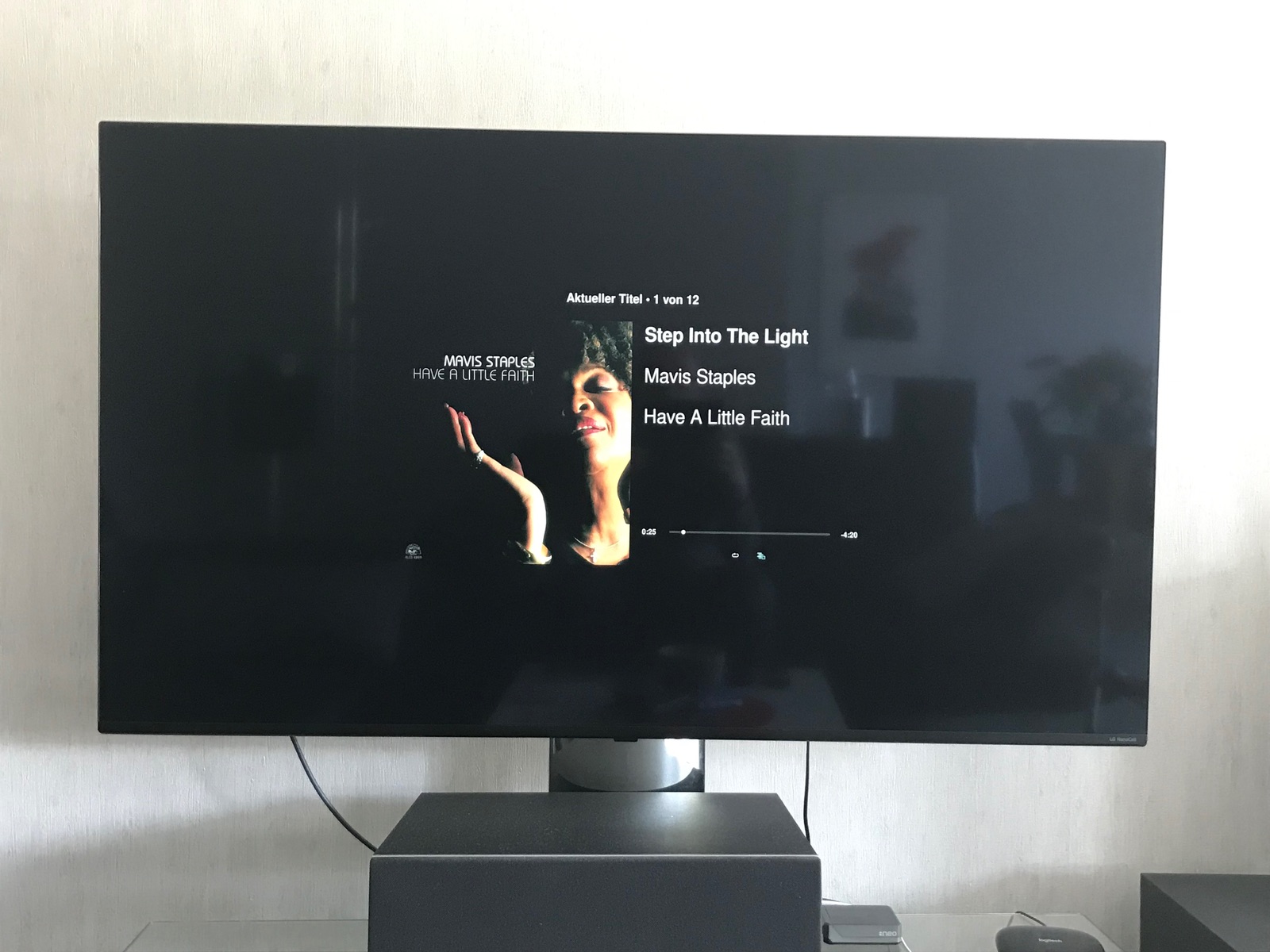

ich bediene den pCP über eine FB am TV wenn das Handy nicht in der Nähe ist und lasse mir die Titel, Alben, Infos etc anzeigen.
