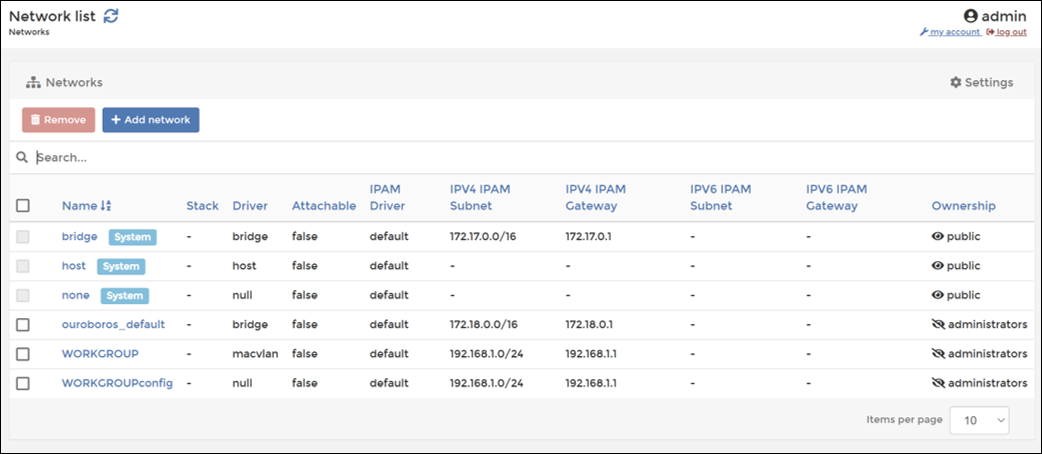

  • TVH läuft auf Docker im Host Mode. Oscam läuft auf Docker im Bridge Mode, und damit m.E. in einem anderen (virtuellen) Netz:
    Hier ein Beispiel für das oscam.[definition='1','0']log[/definition] per pastebinit: http://paste.ubuntu.com/p/tH66RGqvnK/
    Du kannst sehen, wie Oscam einige Zeit idled, und dann plötzlich die "unknown socket" Fehler losgehen.

  • virtuells Netzwerk ist richtig, betrifft nur deinen Server und hat nichts mit deinem Hardware Netz und somit nichts mit der udm zu tun.

  • Es läuft komplett intern ab und hat nichts mit dem GW zu tun :) Gerade das Bridge Netz ist komplett getrennt von allen anderen und kennt das Gateway nicht einmal.
    Ggf. wäre hier auch ein Handlungspunkt? Dass das Bridge Probleme bereitet oder die Regeln dazu fehlerhaft sind.
