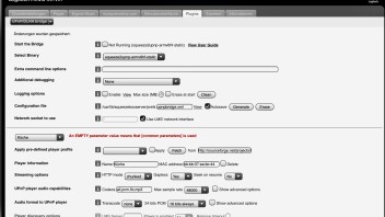

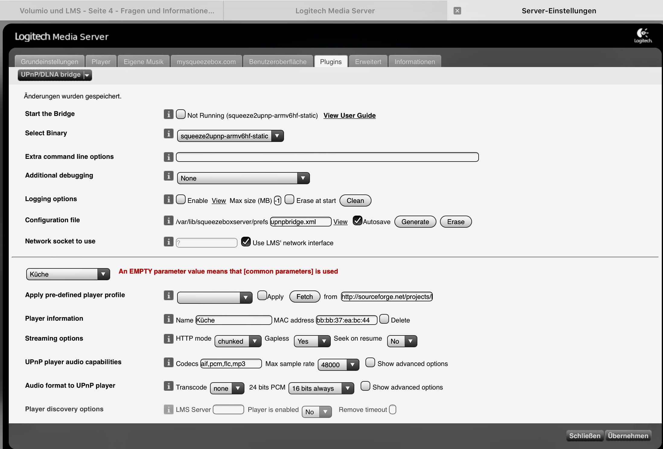

Hatte leider ein kleines Problem, LMS wollte ein Update auf die 7.9.2 glaube machen, danach lief nix mehr. Also mußte ich das Image zurück spielen. Nun bekomme ich es nicht mehr hin, den Sonos Play als Upnp einzurichten. Vorher hatte ich das, klappt jetzt nicht. Ich weis nicht, wo ich was falsch mache? Muß ich den Haken da setzen, oder nicht? Beides Probier, ist leider egal...
steht doch dran den obersten Haken noch setzen, um die Bridge einzuschalten (Not running)
Übernehmen unten rechts nicht vergessen
Da passiert aber nichts! Der Sonos taucht nicht als Player auf, wie ich das schon hatte!
nachdem die bridge gestartet wurde, mal das System runter gefahren, vom Strom getrennt und dann neu gestartet?
Nur neu gestartet, nicht Stromkosten. Mache ich jetzt mal.
