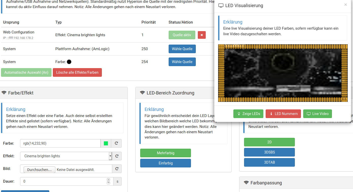

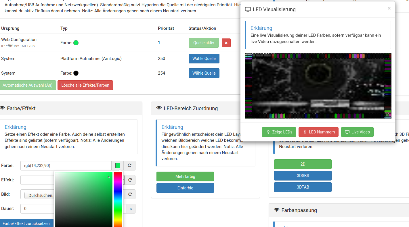

    Man/Ich* kann nun nicht mehr einzelne Farben einstellen -> z.B. alle LED's grün, Effekte gehen noch. Siehe Bilder:
    Prinzipiell nicht schlimm, da ich es nicht genutzt habe, mit einer Ausnahme:

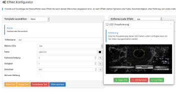

    Per Openhab schaltet ich die LED's bei Tageslicht aus -> Farbe (!) (0,0,0), dies geht wie oben beschrieben nicht mehr. Als alter Fuchs bin ich aber auf eine Lösung gekommen. Ich habe mir selbst einen Effekt kreiert, der als Folge alle Lichter ausschaltet !
    Somit ist für mich erst einmal alles gut !
