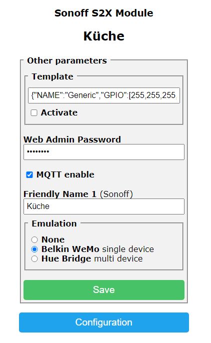

  • Du kannst doch aber nicht für eine IP 8 Namen zurückbekommen? Das macht doch keinen Sinn? Hier kommt bei einem 1CH-Device (Sonoff S20) auch nur ein FriendlyName zurück.
    http://<IP>/cm?cmnd=FriendlyName --> {"FriendlyName1":"Küche"}

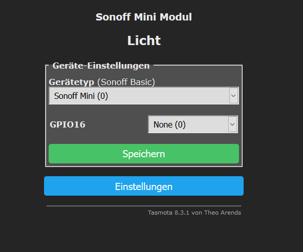

    Siehe Bild oben.
    Ich bin auf der aktuellen Tasmota 8.3.1

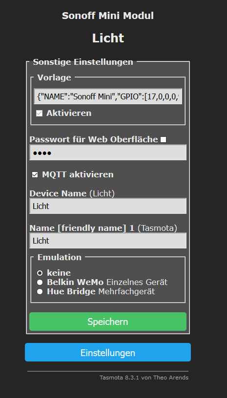

    Das verwendete Template ist das hier:
    {"NAME":"Sonoff Mini","GPIO":[17,0,0,0,9,0,0,0,21,56,0,0,255],"FLAG":0,"BASE":1}

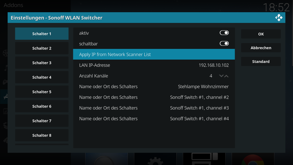

  • Ja leider. Hab' die S20 auch auf Tasmota 8 gehoben. Sind jetzt ebenfalls 8 FriendlyNames ;( . Das kann ich leider in meinem Sonoff-Addon so nicht verwerten.
    Immerhin liefert <IP>/cm?cmnd=Status noch einen Friendly zurück (Bei der Tasmaota 6 auch). Was sagt ein 4CH dazu?

  • @SkyBird1980: Hier wollte ich eigentlich hin. Anstelle der IP sollte dann der/die FriendlyName(s) stehen und die Anzahl der Module hätte man auch anhand der Anzahl der FriendlyNames herausgefunden... So wie mit der jetzigen Firmware wird das aber nix.

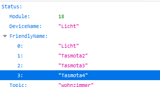

  • Status wirds dann wohl werden.
    {"Status":{"Module":23,"DeviceName":"Licht","FriendlyName":["Licht","voll","viele","namen"],"Topic":"wohnzimmer","ButtonTopic":"0","Power":0,"PowerOnState":3,"LedState":1,"LedMask":"FFFF","SaveData":1,"SaveState":1,"SwitchTopic":"0","SwitchMode":[0,0,0,0,0,0,0,0],"ButtonRetain":0,"SwitchRetain":0,"SensorRetain":0,"PowerRetain":0}}
