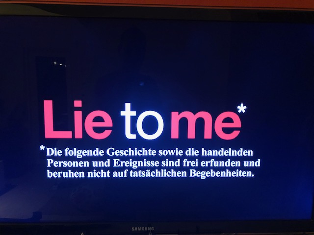

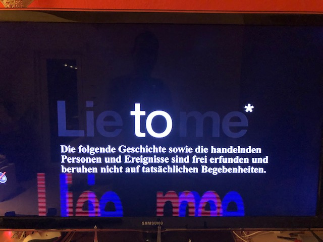

  • Widevine CDM Version unter LibreELEC abrufen : unter Program Add-Ons InputStream Helper wählen, darin InputStream Helper information anzeigen lassen. Bei mir steht da Version 4.10.1679.0, Installationsordner /storage/.kodi/cdm.
    Kommt vielleicht auch so etwas bei Dir vor, s. Screenshots der Serie "Lie to me", die über Amazon Prime zu sehen ist ? Nach einem erzwungenen InputStream Helper Update bei mir im Juni unter LibreELEC 9.2.3 auf einem RPi3, kann ich kein richtiges Bild bei den Staffeln 1 & 2 mehr sehen. Staffel 3 geht einwandfrei. Das Bildformat unterscheidet sich hierbei, 480SD (schlecht) gegenüber 1080HD (gut). Weiß nicht ob's hilft, jedenfalls ist dies bei mir das Problem mit Widevine...
