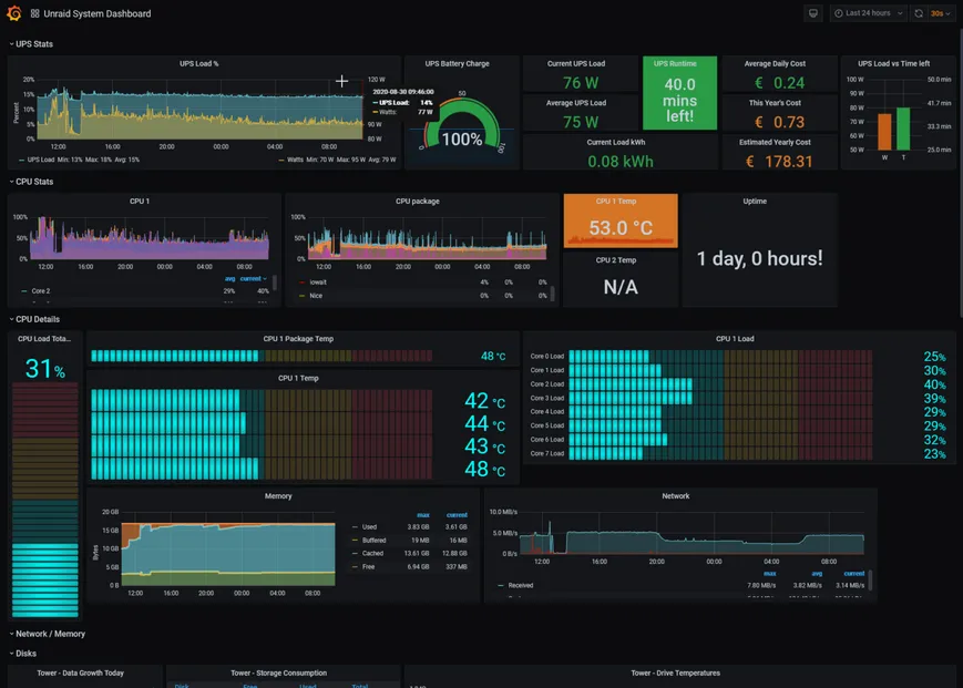

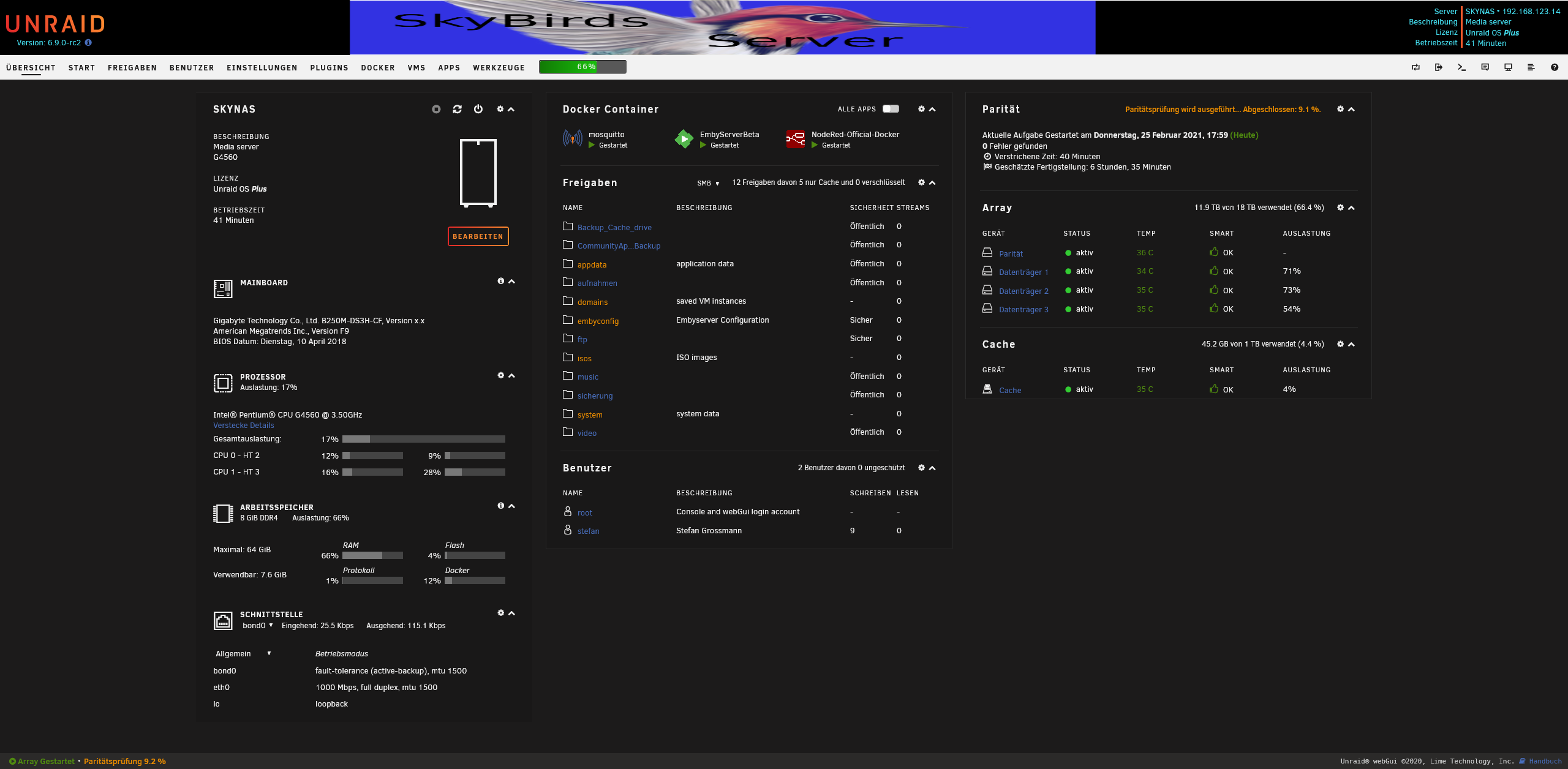

    Meins ist zwar nicht so hübsch wie das Dashboard da aber Deutsch ist bei Unraid kein Problem.
    Selbst Deines finde ich sehr viel ansprechender, als das von OMV.
    Gut, letztendlich ist das aber nur für's Auge und sollte niemals DAS Kriterium eines Umstieges sein.
    Oder doch? Sieht schon iwie schick aus, nä? [ba]
