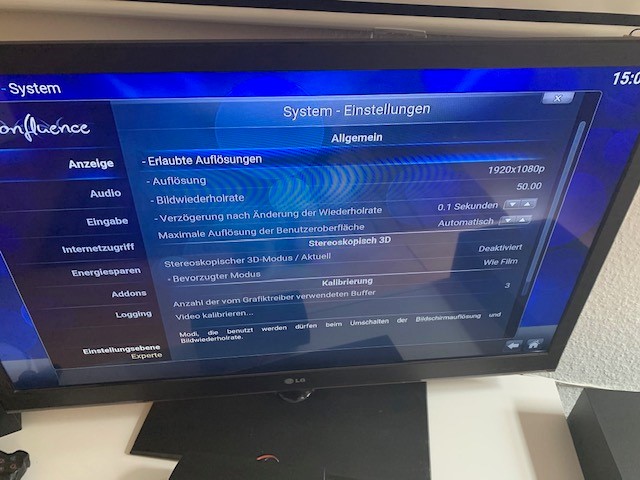

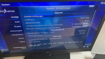

    Hi,

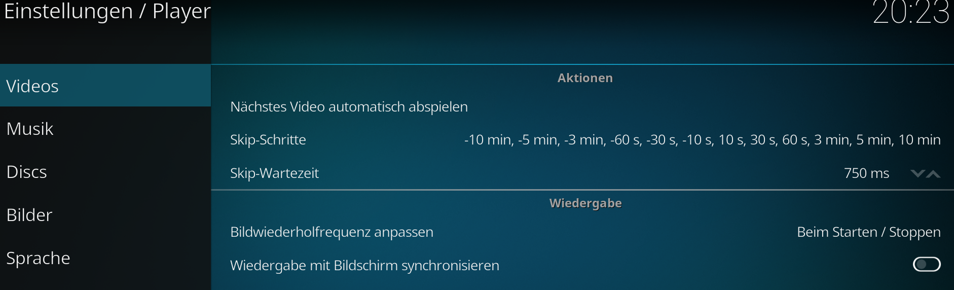

    ich habe da nichts dran geändert. Er darf ja ruhig auf alle Auflösungen / Frequenzen gehen. Also ist nicht ausgewählt wie im default. Bild ist im Anhang. Am Wichtigsten um die Frequenzumschaltung bei Live-TV beim Zappen zu vermeiden ist meiner Meinung nach die Angegebene Bildwiederholrate in der dritten Zeile. Die sollte auf 50 Hz stehen, dann klappt bei mir alles gut, weil dann die Oberfläche auf 50Hz ist und somit bei Start / Stopp von Live-TV keine Anpassung vorgenommen wird.

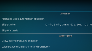

    dann wird 23,97 und 24Hz in 50Hz abgespielt und es sollte bei Blu-ray zu Rucklern kommen, wenn du es nicht siehst, sei zufrieden und such ja nicht nach Rucklern [ag]

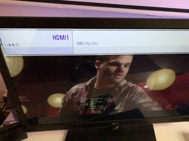

    Nein. Wird es nicht, weil unter „Player“ —> „Videos“ der Punkt „Bildwiederholfrequenz anpassen“ auf „Beim Starten / Stoppen“ steht.
    Spiele ich über das Emby-Addon einen Film ab, der in 24Hz vorliegt, dann wechselt die Bildwiederholfrequenz und es kommen auch 24Hz am Fernseher an. Stoppe ich den Film oder gehe direkt auf TV geht die Frequenz zurück auf 50Hz. Alles so wie es sein soll. Die Ruckler wenn 24Hz Material mit 50Hz wiedergegeben wird merke ich leider deutlich, aber sie sind bei mir nicht da.

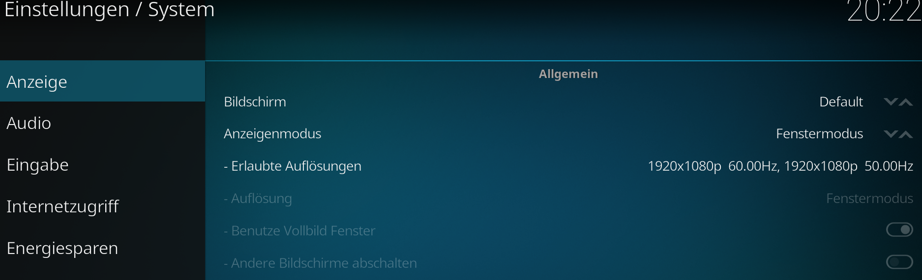

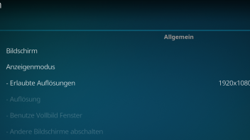

  • Dann musst du in der Whiteliste etwas angemacht haben, es ändert sich die Farbe des Eintrags und würde in deinem Screenshot bei erlaubte Auflösungen auftauchen.
    Aber ich probier das später gerne nochmal auf der Shield aus.
    Screen ist von einem Windows PC Monitor kann nur 50 und 60 Hz FHD, deshalb hier kein Screen mit 23,97 und 24 Hz
    PS, default ist in der Whitelist nichts ausgewählt.
    Nabend,
    vielleicht reden wir auch aneinander vorbei. Ich meine wenn dort nichts ausgewählt ist (wie im default), dann sind ALLE Auflösungen und Raten erlaubt. Im Prinzip so als wenn du alles auswählst. Bei mir schaltet Kodi auf jeden Fall um, wenn da wie im default nichts ausgewählt ist.
    Kann da morgen gerne auch noch screens machen.
    Grüße
  • default ist definitiv nichts in der Whitelist eingetragen so hab ich das bei allen meinen verschiedenen Kodi
    Systemen (Win 10, Libreelec, Kodi auf der Shield)
    alle meine Ausgabegeräte (TV Samsung, Projektor Epson LS 10000) können das anliegende Signal anzeigen,
    trage ich nichts in die Whitelist ein, dann wird beim Start/Stop definitv nicht die Frequenz gewechselt, sondern bleibt bei der eingestellten Auflösung und Frequenz bei mir 1920x1080@50Hz.
    @tojo2503
    Ich hab es auf der Shield nachgestellt und alle erlaubten Auflösungen raus genommen und du hast Recht, es wird auf die richtige Frequenz umgeschaltet, es ist also nicht mehr nötig die Whiteliste anzupassen.
