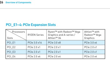

  • hat mit der Lane Zuordnung zu tun.Die CPU hat eine bestimmte Anzahl an PCyie Lanes die auf dem Board aufgeteilt sind. Wenn im ersten b16 Port z.B eine Graka steckt, bekommt der unterste nur noch max x8.
    Hier die Tabelle aus dem Handbuch
    Die Karte bekommt also leider sonst keine 4 lanes

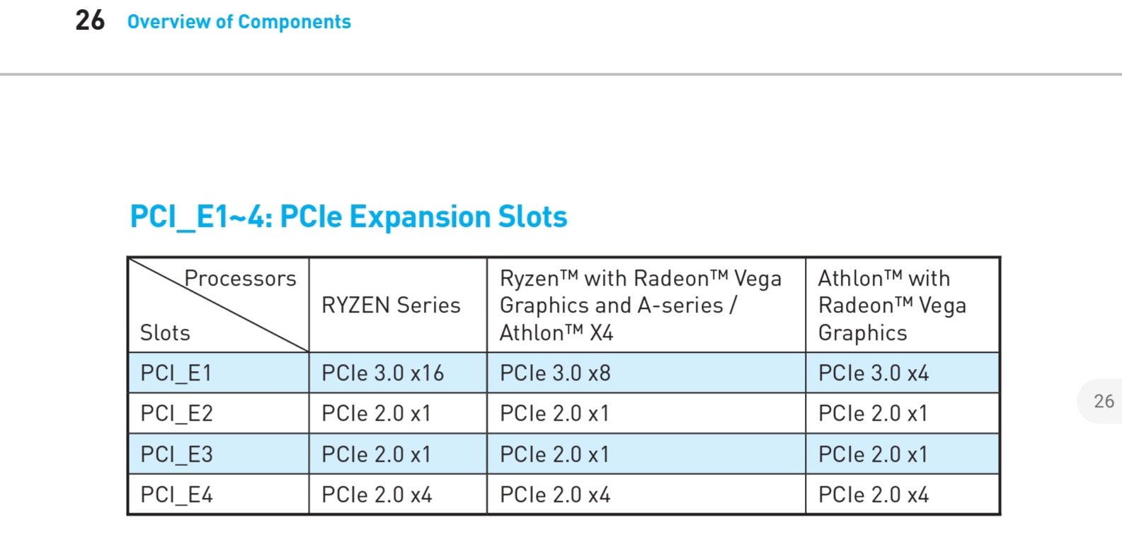

    Aus der Tabelle geht nur hervor das PCI_E1 maximal x8 lanes bekommt (statt x16), wenn man eine Ryzen mit Vega GPU hat hat, so wie Picknicker0815. Die Tabelle sagt nix dazu das ein slot weniger lanes bekommt, wen in einem anderen Port eine Graphikkarte steckt.
    Der einzig mir ersichtliche Grund, warum die Karte nicht laufen sollte, ist, wenn man die in den PCI_E2 slot steckt, und eine weitere PCI Karte im PCI_E3 slot hat (*).
    Nachdem die Cine S2 V6.5 physikalisch PCI x1 karten sind sollten die also prima in allen slots laufen, ausser im (*) Fall der obigen Ausnahme.

  • te36, du hast Recht.
    Ich hab nochmal bei DD nachgeschaut. Die Karten laufen mit jedem PCIe Port x1 bis x16.
    Ich hab das Überlesen mit dem deaktiviertem Port E2 und da jeweils in dem andern Port der Sata Controller steckte ging es nie.
    Also schön selbst reingelegt ... [an]
