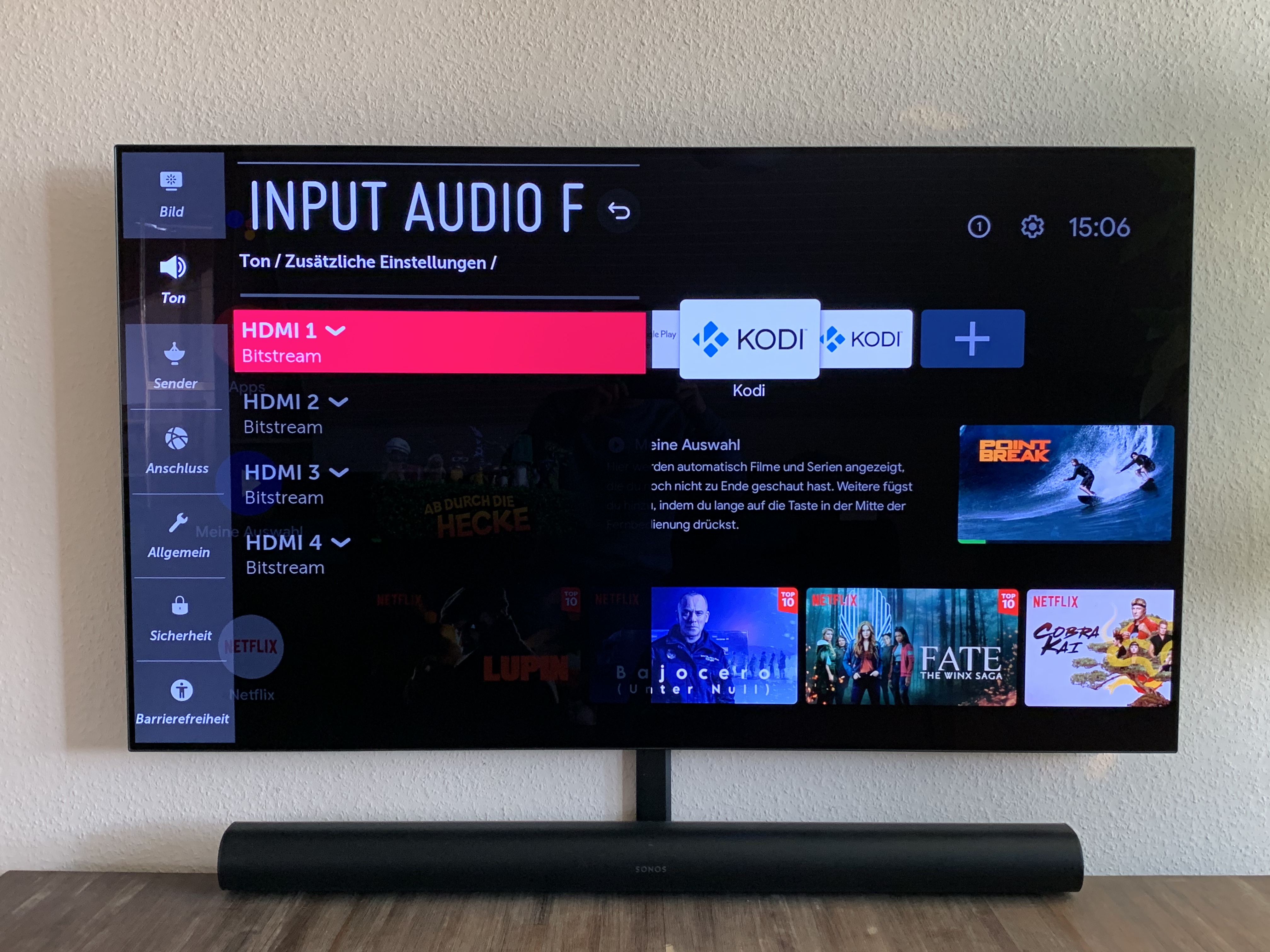

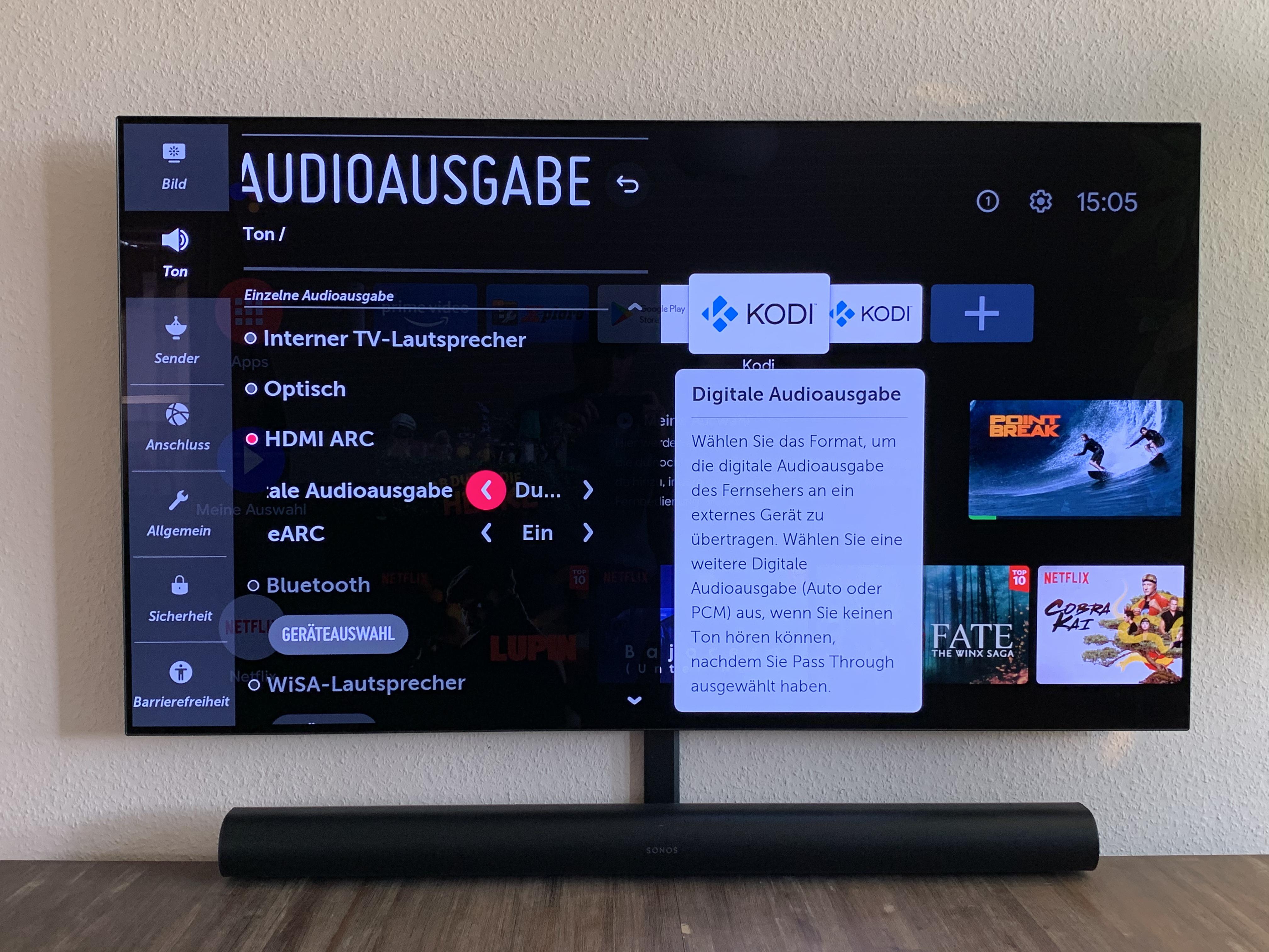

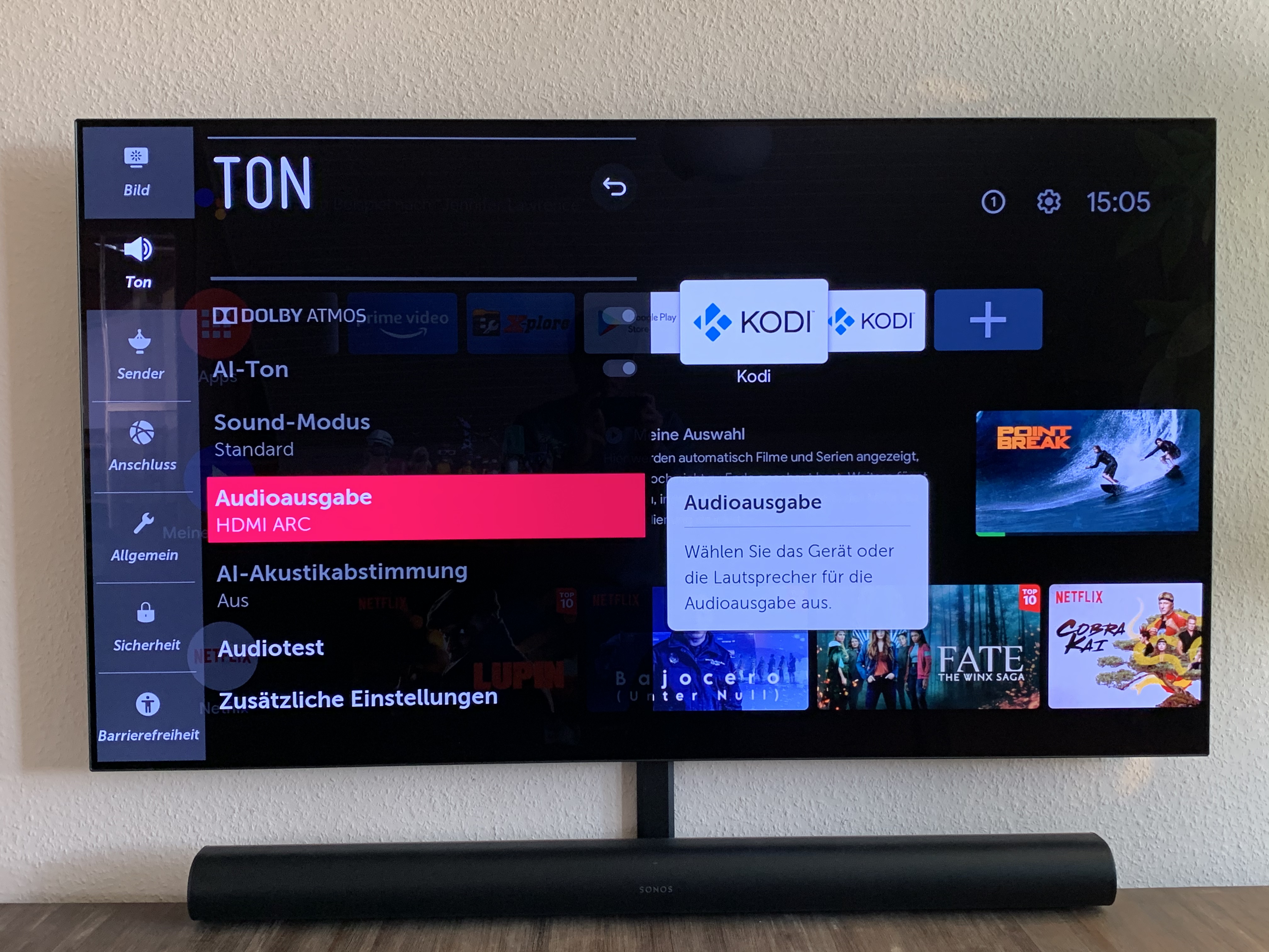

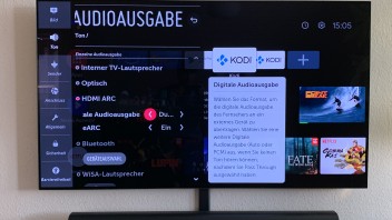

    LG C9
    Ton - Audioausgabe: HDMI ARC
    • Digitale Audioausgabe: Durchlaufen
    • eARC: Ein

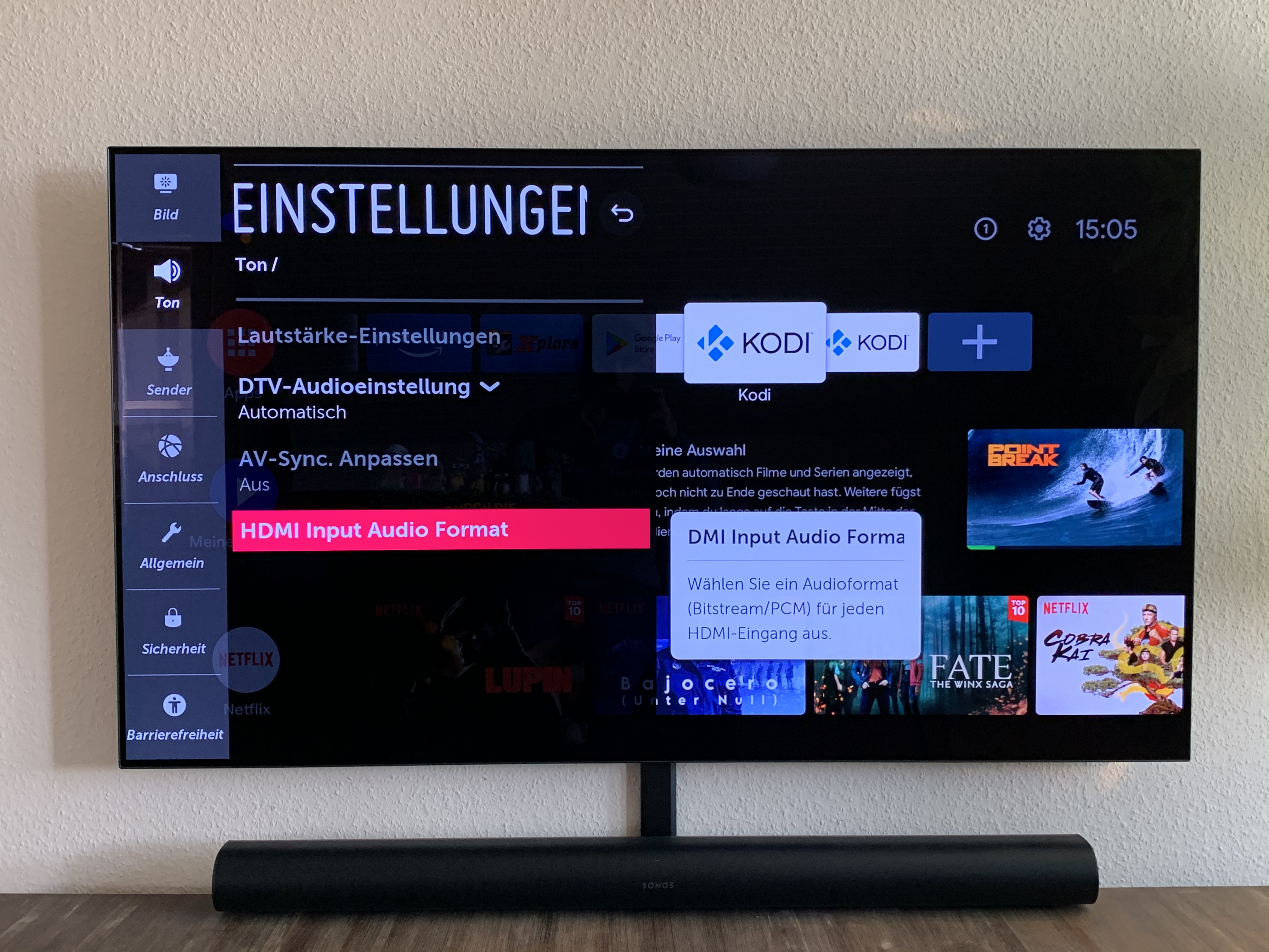

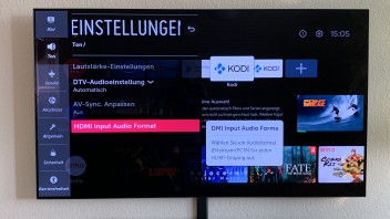

    Ton - Zusätzliche Einstellungen - HDMI Input Audio Format
    • HDMI 1-4: Bitstream
    Bilder:

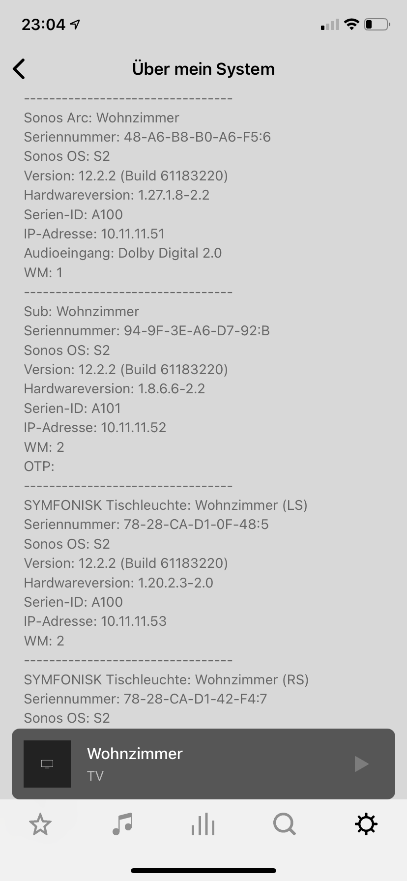

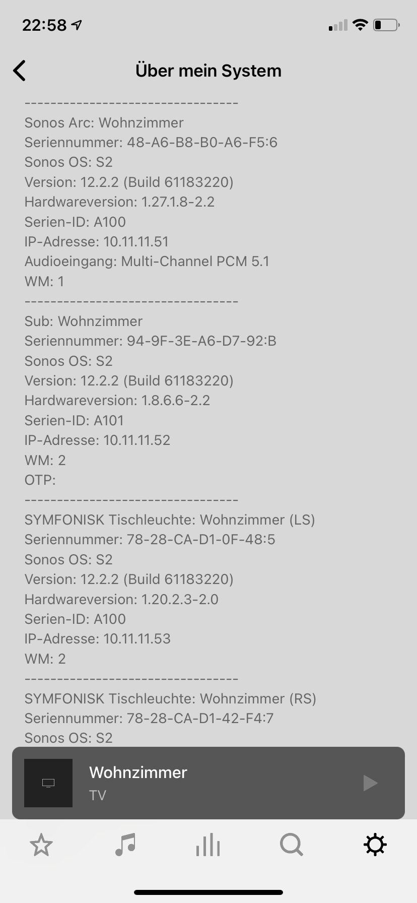

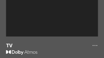

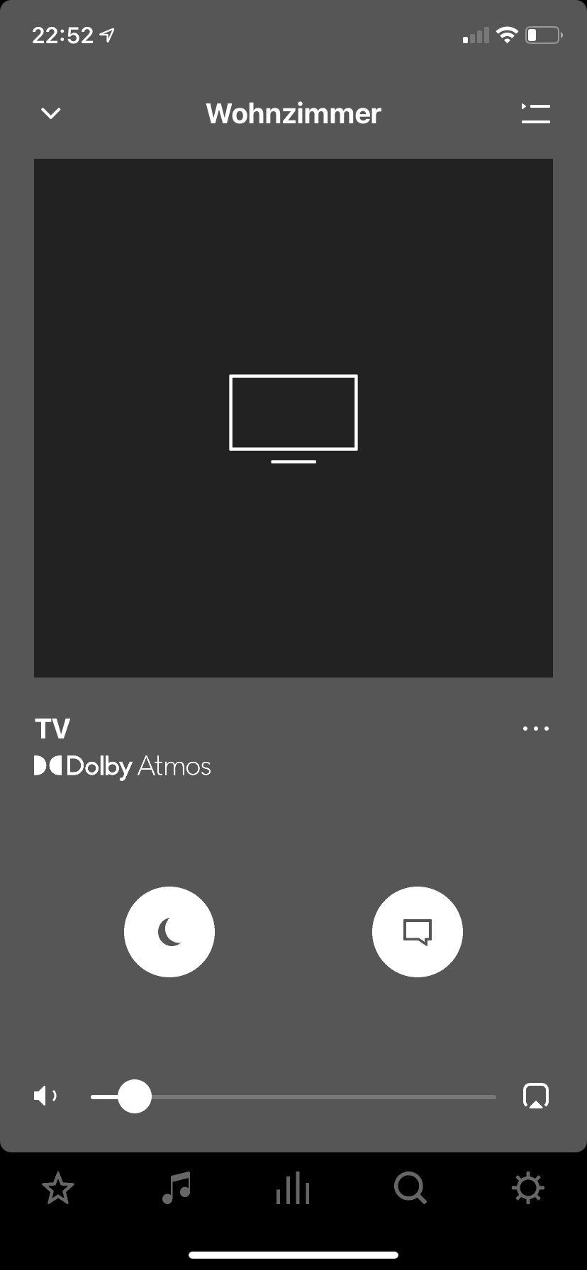

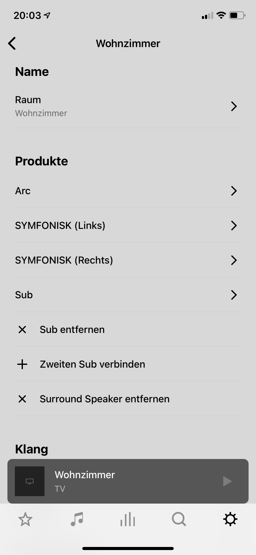

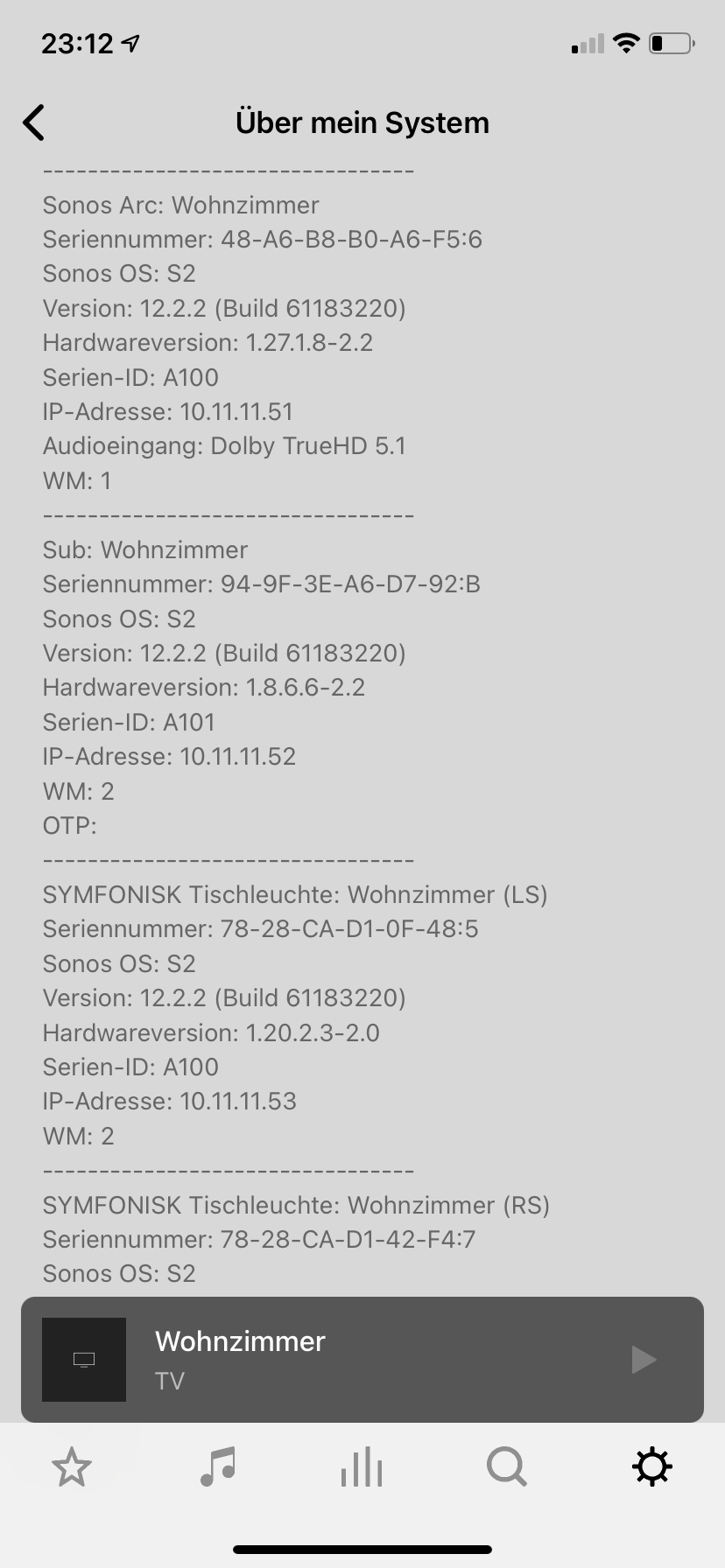

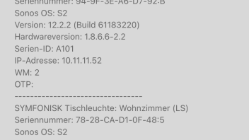

    Sonos App
    In der Sonos App kann man die empfangenen Audioformate unter folgendem Menüpunkt ermitteln:
    System - Systemeinstellungen - Über mein System - Sonos Systeminformationen
    Bilder:
