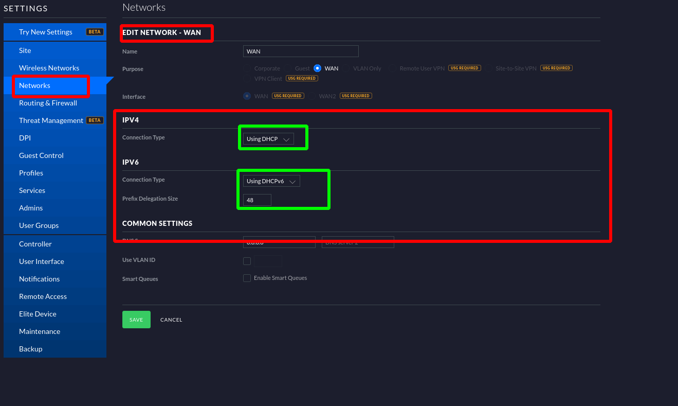

    So...heute ist mein Glasfaseranschluss (Deutsche Glasfaser) geschaltet worden. Weiter habe ich die Tage das USG 4 Pro bestellt, welches ich auch schon eingebaut, provisioniert und aber mittlerweile wieder rausgekickt habe :D . Grund erkläre ich gleich.
    Offensichtlich schickt man uns noch einen Router vom Provider zu und daher liegt auf meinem Signal ein "Management Signal". Diese Umstellung dauert jetzt noch bis Freitag und dann sollte es laufen. Somit ist erstmal wieder meine Fritte aktiv und das USG habe ich erstmal wieder ausgeschaltet
    Wie es aber der Teufel will habe ich natürlich auch eine Frage.
    Ich weiß schon mal, dass ich am USG als Verbindung DHCP einstellen muss (Zugangsdaten gibt es in dem Fall keine). Auf meine Frage an den Provider ob ich eine IPv4 oder IPv6 WAN IP bekomme, sagt man mir, dass ich eine IPv6 bekommen soll. Ein Freund im Nachbarort, mit dem ich gerade telefoniert habe (hat seinen Anschluss schon vom gleichen Provider) hat aber eine IPv4. Naja, wir werden sehen. Die Frage, die ich mir stelle ist, was muss ich hier einstellen?
    Da ich mir gerade unsicher bin, welche IP-Adresse ich bekomme, würde ich in dem Fall bei beiden DHCP einschalten und schauen, was im Endeffekt passiert. Was mich noch wundert ist die "Prefix Delegation Size". Welchen Wert muss ich da angeben? Bei IPv6 bin ich ein absoluter Noob :D . Im Ubi-Forum habe ich gelesen, dass dieser Wert vom Provider kommt. Da wurde mir vorhin aber keiner genannt.
    2. Frage:
    Selbst wenn ich eine IPv6 WAN IP bekomme, sollte es doch kein Problem darstellen, dass ich intern immer noch IPv4 nutze, oder? Das sollte doch das USG via NAT machen, wenn ich nicht ganz falsch liege. Oder muss ich da irgendwo noch eine Einstellung vornehmen, damit das funktioniert?
    Bin für Tips und Antworten sehr dankbar ;)

    https://beechy.de/deutsche-glasfaser-ipv6-vs-pfsense/
    ipv4 kannst du ohne weiteres intern nutzen, ja.
    Richtige prefix rein und es rennt.
  • ok. Also 56. Danke. Dann werde ich das Freitag Mal testen und berichten.
    Ansonsten rufe ich nochmal bei den Kollegen an. Die waren bisher sehr freundlich und hilfsbereit
  • Schaetze mal das die "Prefix Delegation Size" die Option ist, die bei der DHCP anfrage gestellt iwrd. Im RFC3363 steht das der SP router diesen Wert angucken kann (MAY). Auf meiner Fritz habe ich 55 eingegeben, und bekommt die standardmaessigen 56. Aka: sollte egal sein was Du da reinschreibst.
    Dann ist natuerlich weiterhin die Frage ob/wie die UGS es Dir erlaubt den IP6 adressraum fuer mehrere LANs zu verwenden. Kann ich leider nicht sagen, da ich keine habe. Solange Du nur ein LAN einrichtest sollte das dann <prefix>/64 sein.
    Bei IPv4 wirst Du wohl ohne Beschwerde eine CGN IPv4 Adresse bekommen (RFC6598 - 100.64.0.0/10). Da wuerde ich an Deiner Stelle auf jeden Fall erstmal heulen und beschweren usw. damit Du eine global IPv4 bekommst. Zumindestens scheint es mir hier von ein paar anderesn Threads so zu sein, als ob das hilft. Aka: Ansonsten, viel Spass mit CGN (NOT!).
