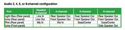

  • Die meisten Boards sind für 5.1 über Analog schon vorbereitet.
    z.B. bei meinem "kleinen" HTPC:
    Also je nach Anschlussart ist alles hier möglich.
    Kommt aber auf das Board an. 5.1 können aber fast alle.
    In den Soundeinstellungen stellst du dann dein Setup ein, und in Kodi 5.1 Sound, das wars dann schon.
