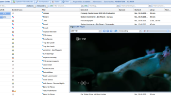

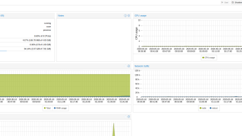

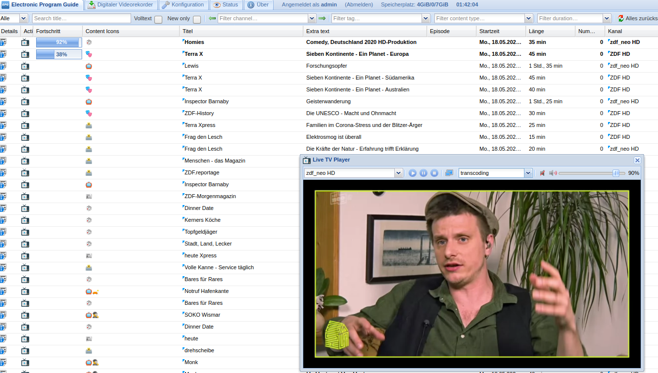

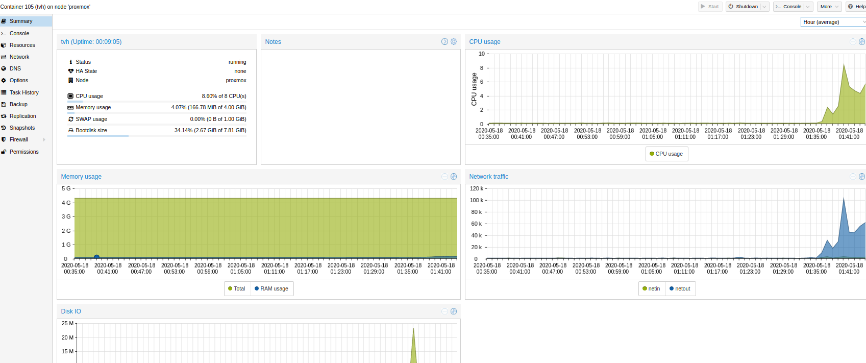

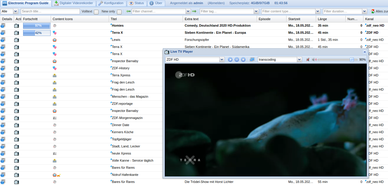

  • Wenn ich jetzt über den LiveTV Player von TVH gehe, bekomme ich für eine kurze Zeit sogar ein fast flüssiges Bild von HD Sendern. Die Normalen wie Pro7 etc ... die werfen den obigen vaapi Fehler
    Die CPU Nutzung ist auch niedrig (6%). Kann aber sein, dass er einen Core von den 8 stark auslastet... aber auch hier wären wir weit weg von den möglichen 100% single Core Auslastung

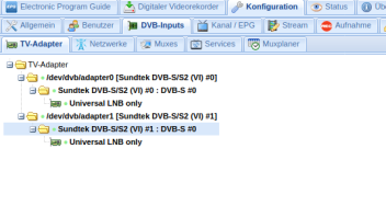

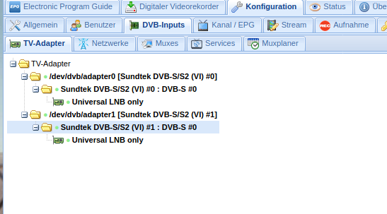

  • Ich kann heute Abend gern mal die Details raussuchen. Den Debian10 LXC hab ich gestern gelöscht und diesen heute Nacht noch mal neu aufgesetzt und TVheadend über Git neu gezogen, per ./configure die nicht erfüllten abh. geprüft und so viel wie ich es hin bekommen habe über apt-get nachgezogen und dann per ./Autobuild.sh kompiliert. Hier findet er jetzt beide SAT Sticks... aber keine Sender... der Suchlauf bleibt erfolglos.
    Der Container mit Debian 9 und Kodi aus dem Repo... läuft aber nur ein Stick wird hier aktiv... der andere funktioniert nicht, obwohl er richtig im System eingebunden ist.
