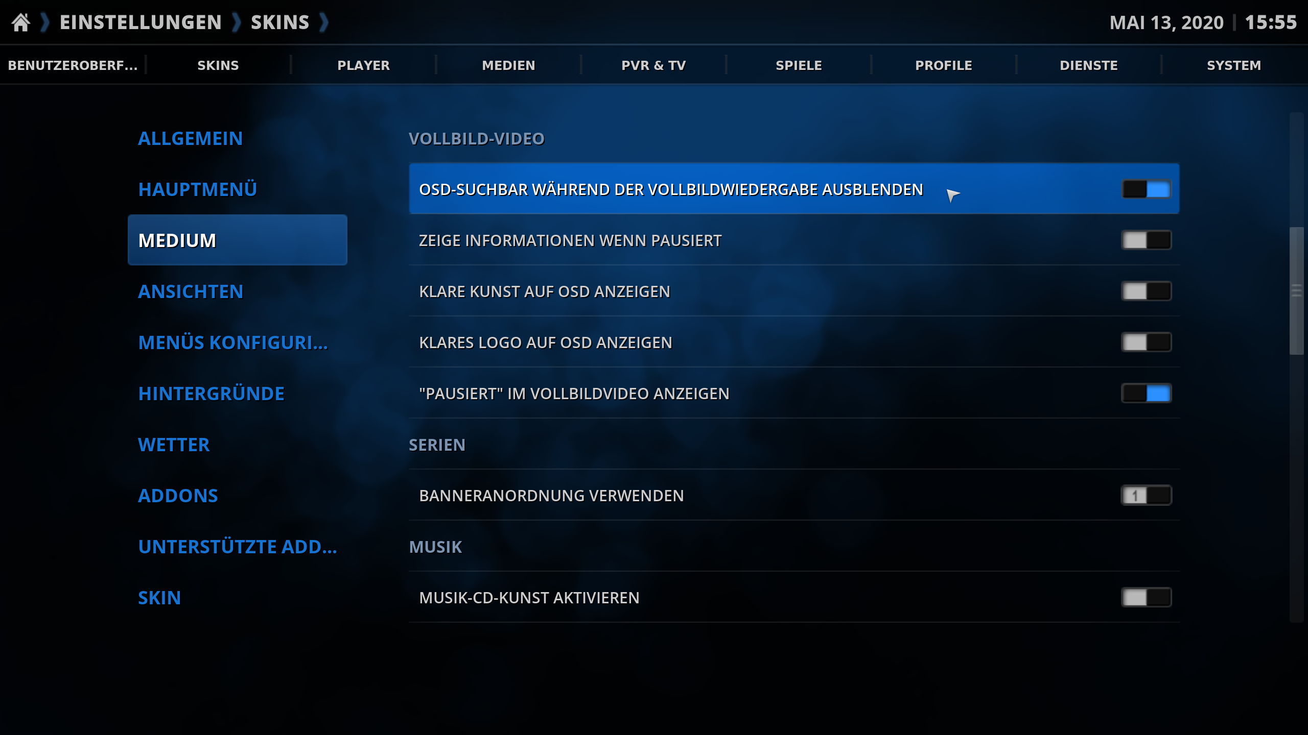

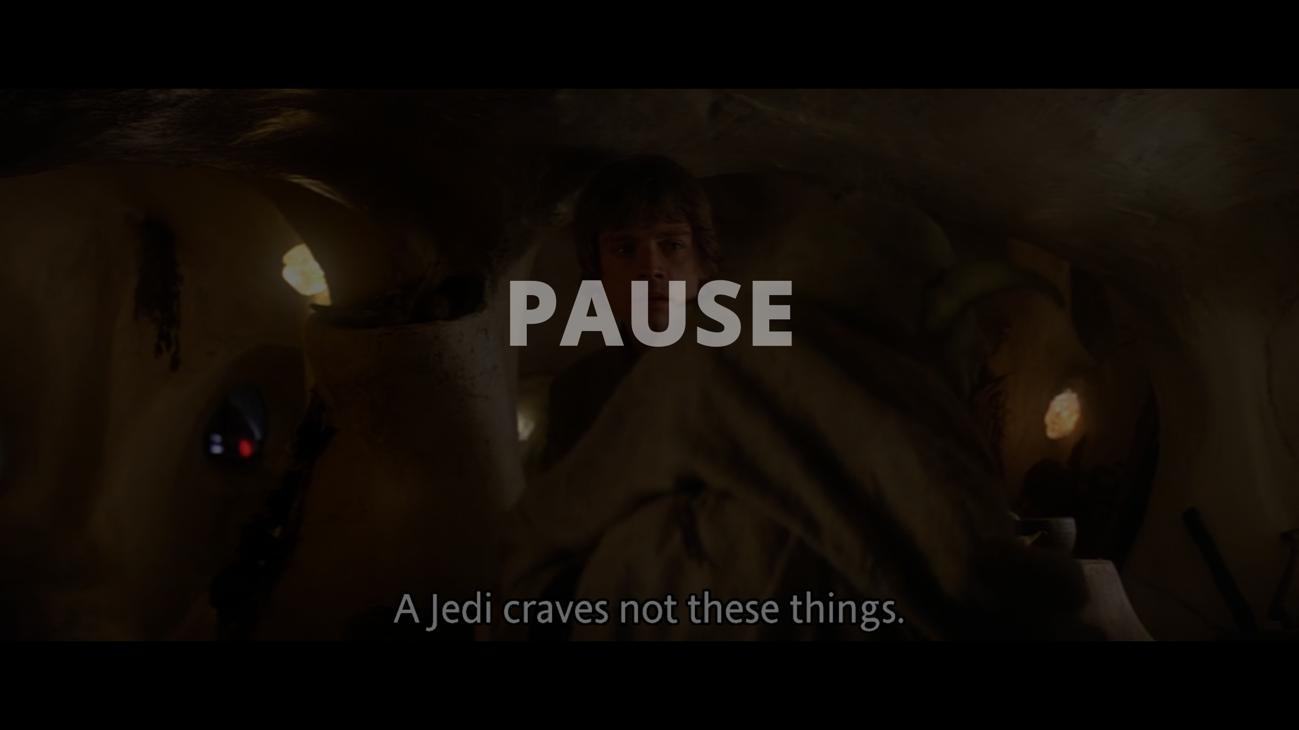

  • Unter Einstellungen -> Skin -> Medium -> "Pausiert" im Vollbildmodus anzeigen zeigt "nur" Pausiert in der Mitte des Bildschirms.
    Beispiel:
    Beispiel:

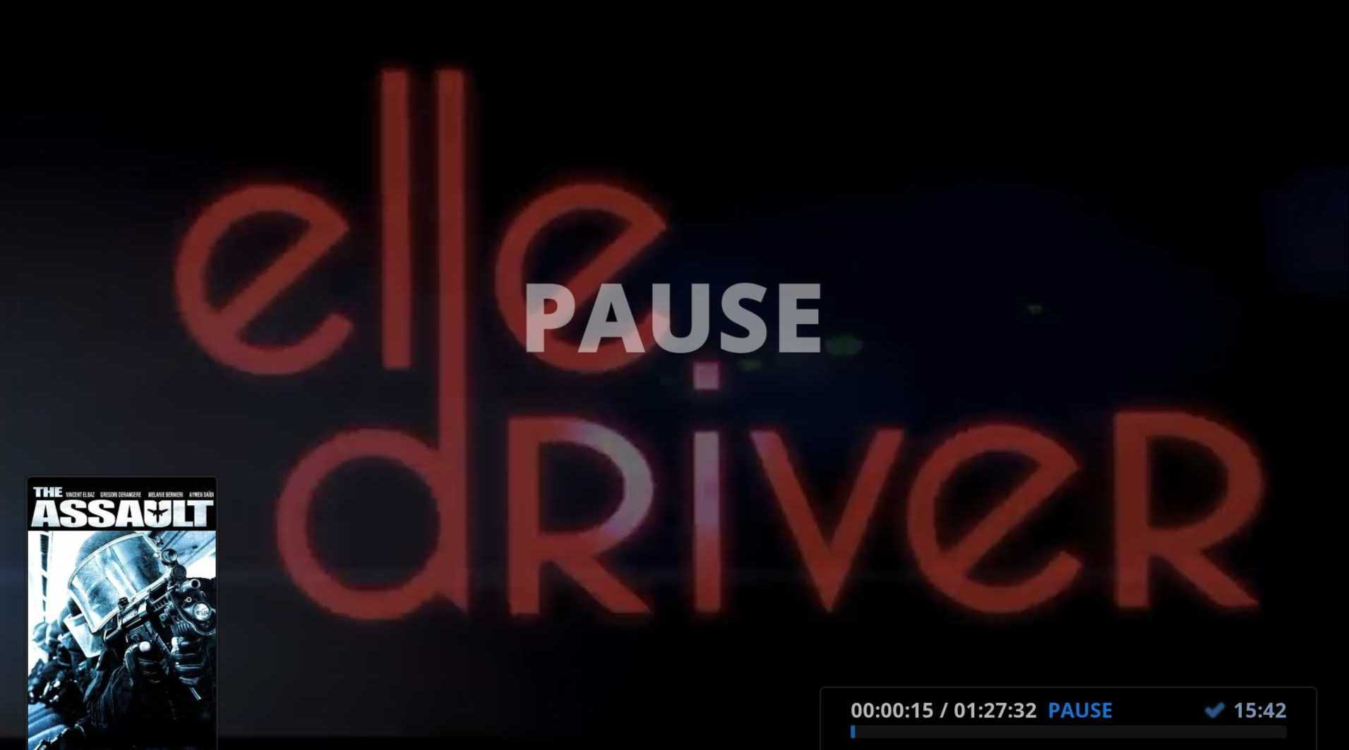

    Habe es so Probiert aber es bleibt fast gleich wie vorher nur das in der mitte Pause steht.
    Habe Kodi Hauptsächlich auf der Amazon Box da ist es so, habe es aber auch am Rechner Probiert genau das gleiche und habe bei beide das Reptier Skin benutzt.
