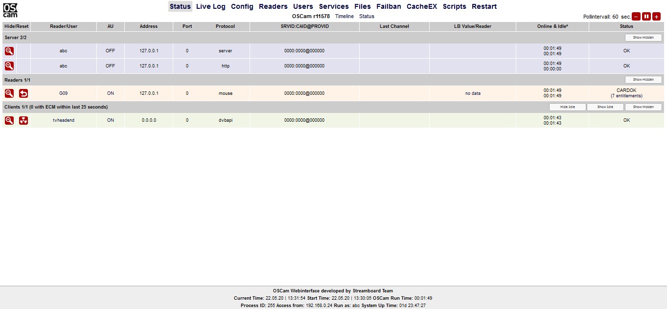

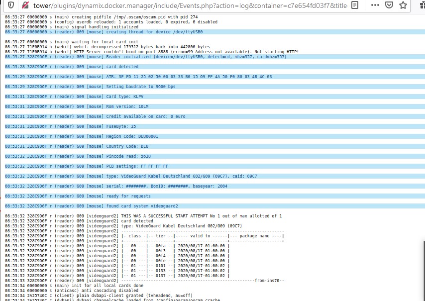

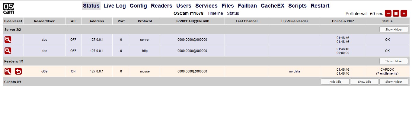

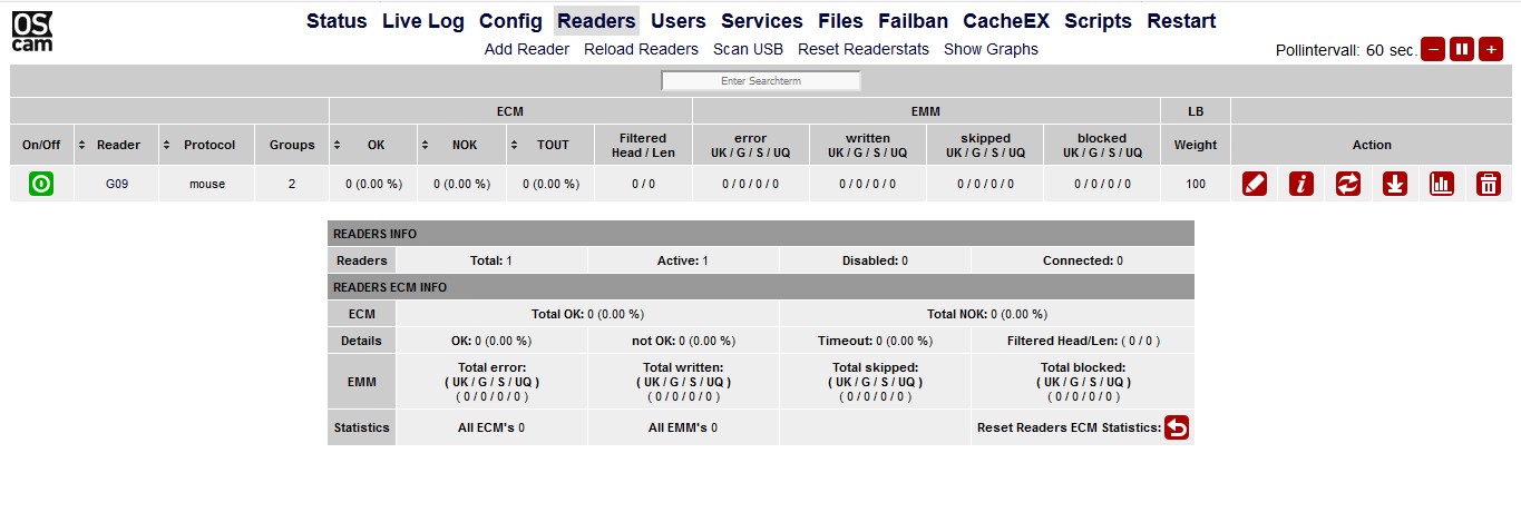

  • oscam webgui, habs aber gelöst indem ich neuen configpfad erstellt habe.
    jetzt sieht es so aus
    wie komme ich jetzt weiter ?
    bei tvheadend bekomm ichs nicht hin

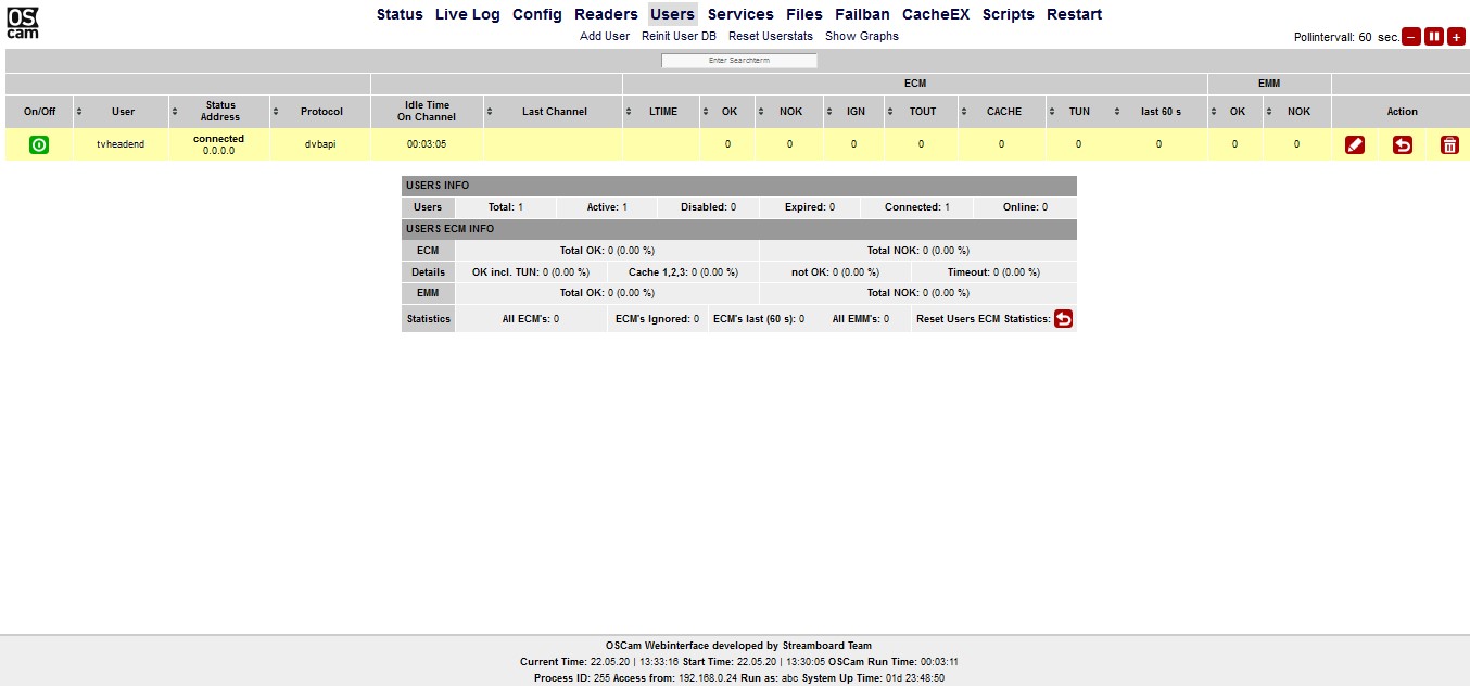

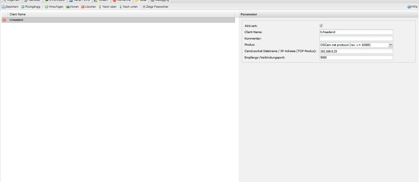

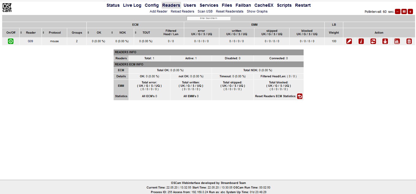

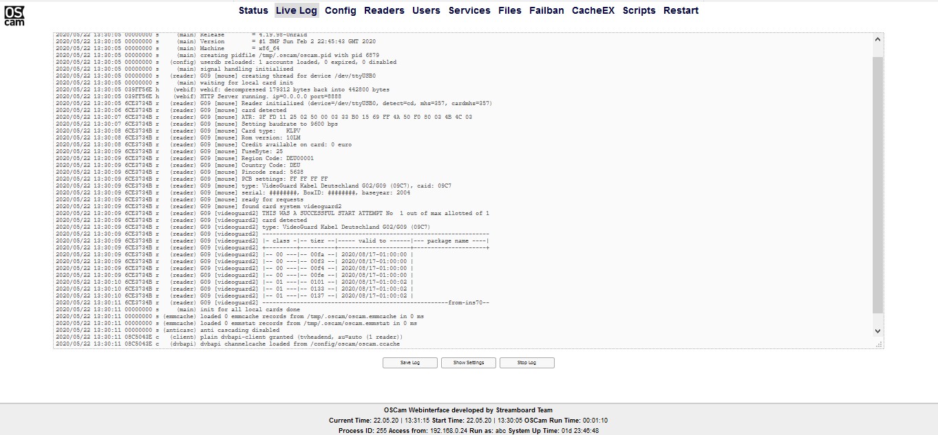

  • Ich denke schon, das ich alles richtig gemacht habe.
    aber trotzdem keine verbindung zu tvheadend.
    hier mal ne kleine fotostreck

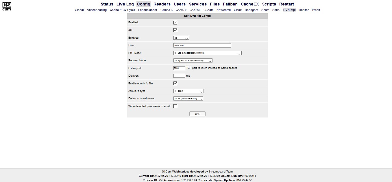

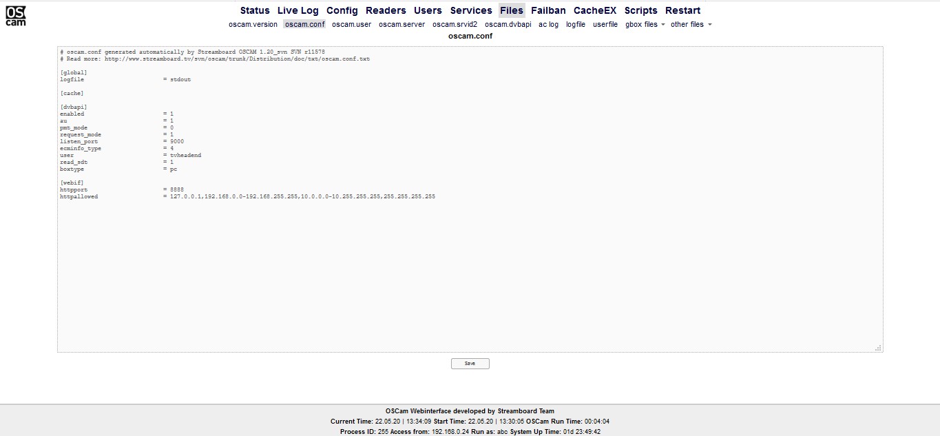

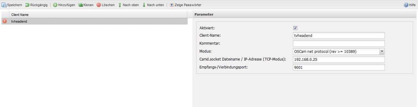

  • ohne alles gelesen zu haben :
    Oscam.conf
    [dvbapi]
    enabled                       = 1
    au                            = 1
    pmt_mode                      = 4
    listen_port                   = 9000
    user                          = tvheadend
    boxtype                       = pc
    Tvheadend :
    Im oscam docker natürlich port(9000) durchreichen
    Oscam.user
    [account]
    user                          = tvheadend
    pwd                           = dummypassword
    monlevel                      = 4
    au                            = 1
    group                         = 1

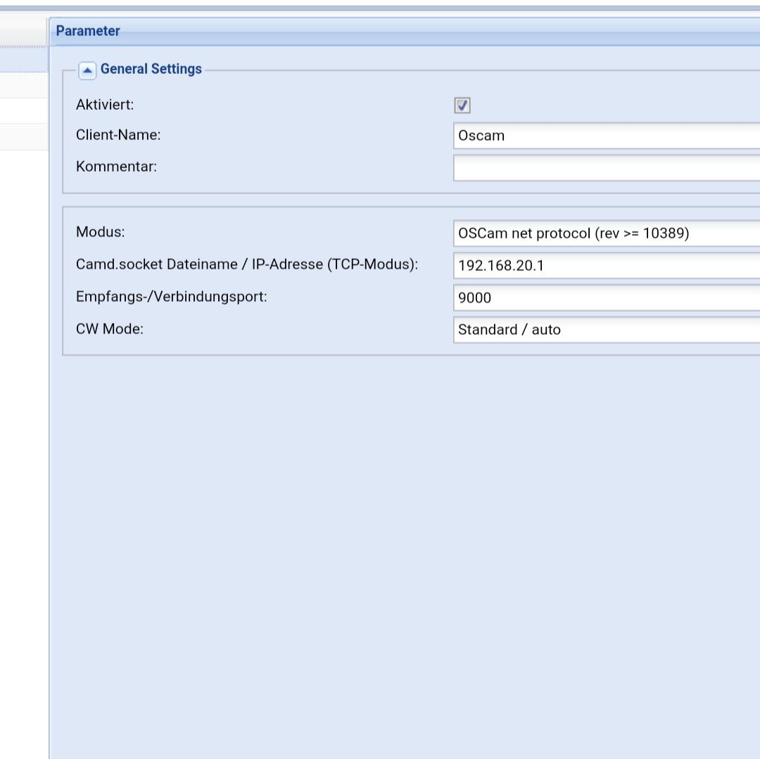

  • Okay, habs geändert.
    als ich bei tvheadend dann die ip 192.168.20.1 eingegeben habe, kam auch der grüne haken vorm user. aber nur kurz, wechselt dann immer zwischen grün und rot.
    caid im reader ist automatisch "09C7" eingetragen.

  • oh, ich bin voll durch den wind.
    dann ists die hier, oder ?

  • genau, und du hast port 10000 rausgeführt, entweder du änderst oscam und tvheadend auf 10000 ab, oder du führst 9000 noch zusätzlich raus wenn du meine config 1:1 übernehmen willst.
