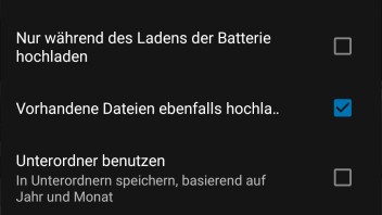

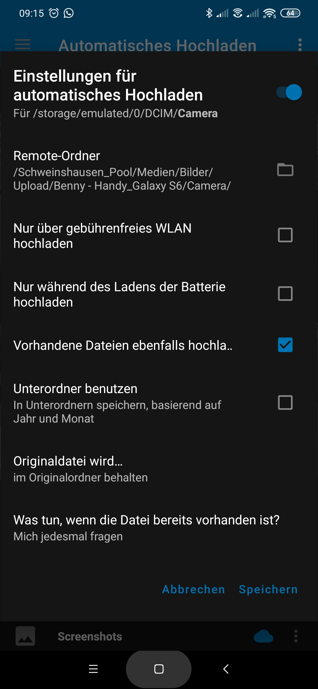

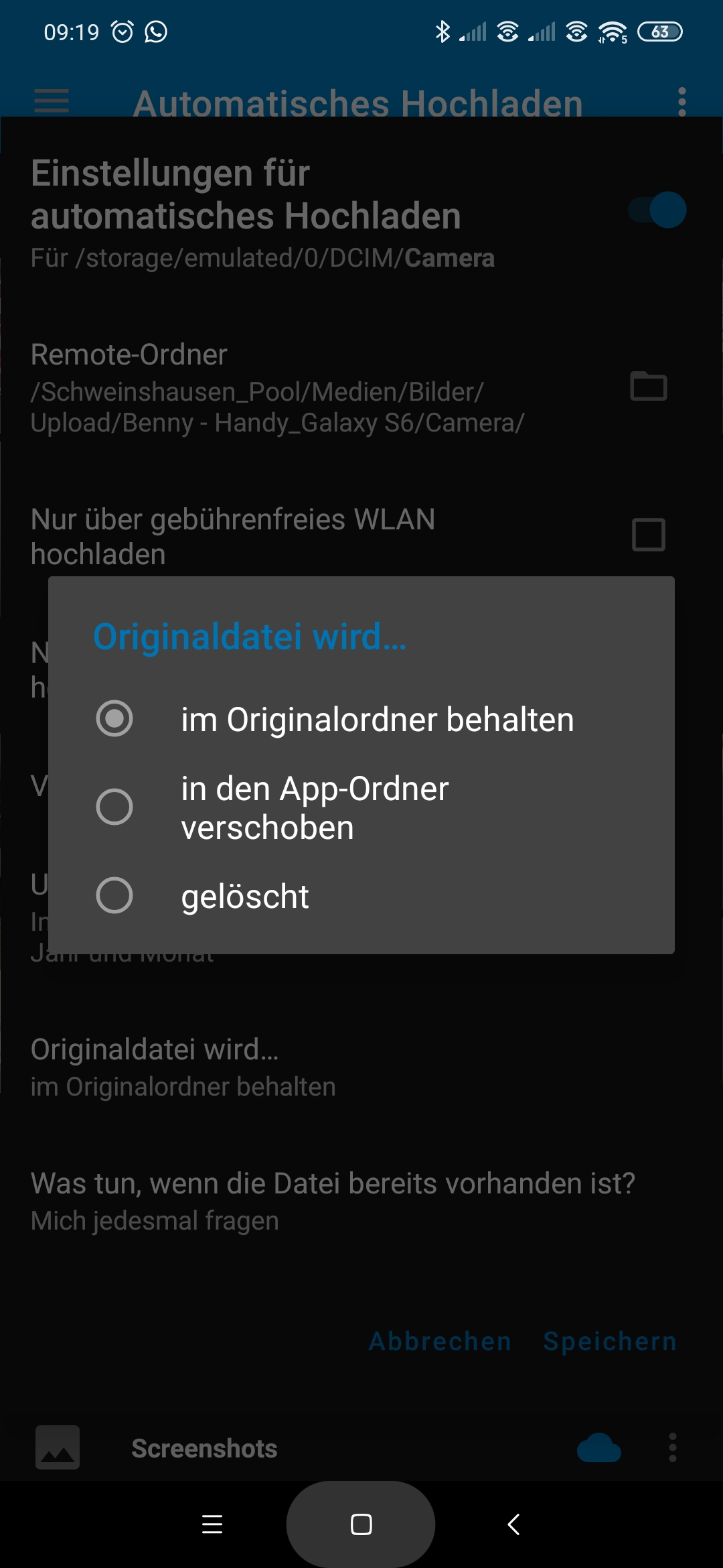

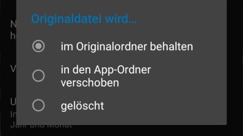

  • @scratchy ich persönlich nutze dafür Nextcloud, aber wie @tavoc schon schrieb ist dies natürlich relativ mächtig, ich nutze es dennoch, da ich hiermit Bilder und Videos synchronisiere + die Kalenderfunktion noch nutze.
    In der Nextcloud App kann man für die Synchronisierung angeben was mit den Originaldateien passieren soll
    Vorteil hier dran ist natürlich, dass man, einmal eingerichtet, nix mehr machen muss, außer es kommen neue Ordner zum Synchronisieren dazu.
    Solltest du dazu mehr Fragen haben würde ich aber darum bitten nen eigenen Thread zu eröffnen, hat nix mit diesem Topic zu tun.
