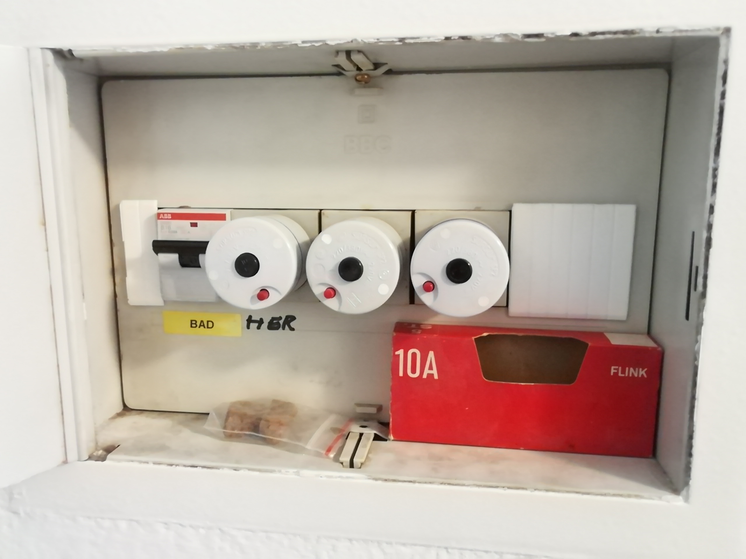

    ich bin vor ein paar Tagen umgezogen und hier ist ein uralter Sicherungskasten.
    Ich habe an einer 6-Fachleiste von Brennenstuhl zwei PCs, drei Monitore und Lautsprecher angesteckt.
    Jedesmal wenn ich den Kippschalter der Brennenstuhl auf an Stelle, fliegt die Sicherung.
    Kann ich die Sicherung einfach durch eine andere ersetzen und wenn ja, welche muss ich kaufen? Bild anbei.
    Vielen Dank im voraus!
    Chris

  • Sicher mal die 10 Ampere wieder auffüllen und probier mal die Geräte nacheinander einzustecken, fliegt dann die Sicherung auch raus?
    Kann sein das du am Anfang ein zu hoher Anlaufstrom hast und darum die Sicherung raus knallt.
  • Da ist doch eher was mit Deiner Steckdose oder der Steckerleiste bzw. einem Verbraucher nicht in Ordnung. Die Größe der eingeschraubten Sicherung ist vorgegeben. Da kannst Du nicht einfach eine mit mehr Ampere reinschrauben. Die Leitungen dahinter sind entsprechend dimensioniert.
    Aber ich würde eher nach dem Fehler suchen.
    Ich würde eher nach dem Fehler suchen.

  • Ist das PC Geraffel das einzige was da ueber die Sicherung geht ?
    Nein
    Dose 1 PCs, Monitore, Lautsprecher
    Dose 2 Fritzbox, Fax, Alexa
    Dose 3 TV, Verstärker, Mediacenter
    Wenn der Schalter an ist und die Sicherung fliegt, dann lasse ich den Schalter an, mache die Sicherung wieder rein und es geht.

  • Die 10 Ampere Sicherungen brauchen nicht aufgefüllt werden.
    Die jetzt vorhanden Sicherungen sind wieder einschaltbar, die in der Packung waren nach Aulösung hinüber.
    10 Ampere entspricht 2300 Watt.
    Die Ursache ist wahrscheinlich das gleichzeitige Einschalten aller Verbraucher.
    Vielleicht mal für den 2. PC eine extra schaltbare Steckdosenleiste hinter die 1. schalten.
    Ich hab vor 40 Jahren meine Gesellenprüfung abgelegt und da war so eine Unterverteilung schon alt.
    Vermutlich Altbau weit vor den siebzigern des letzten Jahrhunderts?

  • wie ist das nochmal mit schnellen vs. langsam ausloesenden sicherungen.... ?
    Die Wieder einschaltbaren haben schon die richtige Kennlinie für den Haushalt.
    Ich bin schon erstaunt das da "nur" 10A drin sind. Das war damals untypisch und da waren eher 16A drin. Da waren die Bestimmungen auch noch anders.
    Bitte demnächst mal renovieren und alles vom Fachbetrieb umbauen lassen. Inklusiver aller Leitungen.
  • Die Wieder einschaltbaren haben schon die richtige Kennlinie für den Haushalt.Ich bin schon erstaunt das da "nur" 10A drin sind. Das war damals untypisch und da waren eher 16A drin. Da waren die Bestimmungen auch noch anders.
    Sky, eine schnelle Lösung wäre mir erstmal recht. Kann ich eine 16A kaufen und reinschrauben?

  • Schalte die Verbraucher einer nach dem anderen ein, bei mir sind 16A verbaut und trotzdem flog die Sicherung wenn ich meine Steckerleiste mit den PC´s angeschaltet habe. Mein Bruder(Elektriker) hat die 16A(sehr flink) gegen eine 16C (träge) getauscht und Ruhe war, er sagte das liegt an den Kondensatoren usw. beim Einschalten.
    Gibt doch auch Leisten wo die Geräte mit kurzer Verzögerung der Reihe nach eingeschaltet werden.
  • Darauf möchte ich nicht so antworten. Ich kenne weder die Dimensionierung der Leitungen noch die Länge noch die Anzahl der Verbraucher.
    Und für einen Brand möchte ich auch nicht verantwortlich sein.
