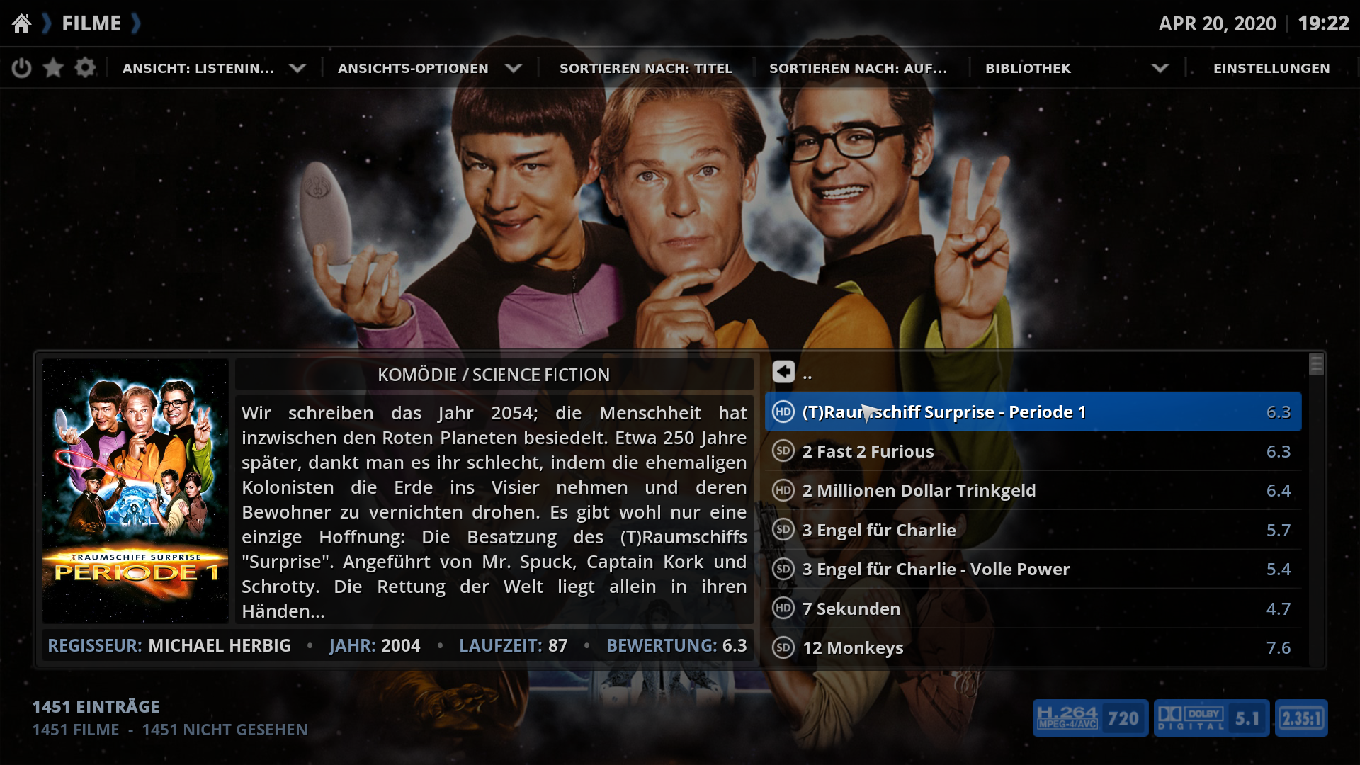

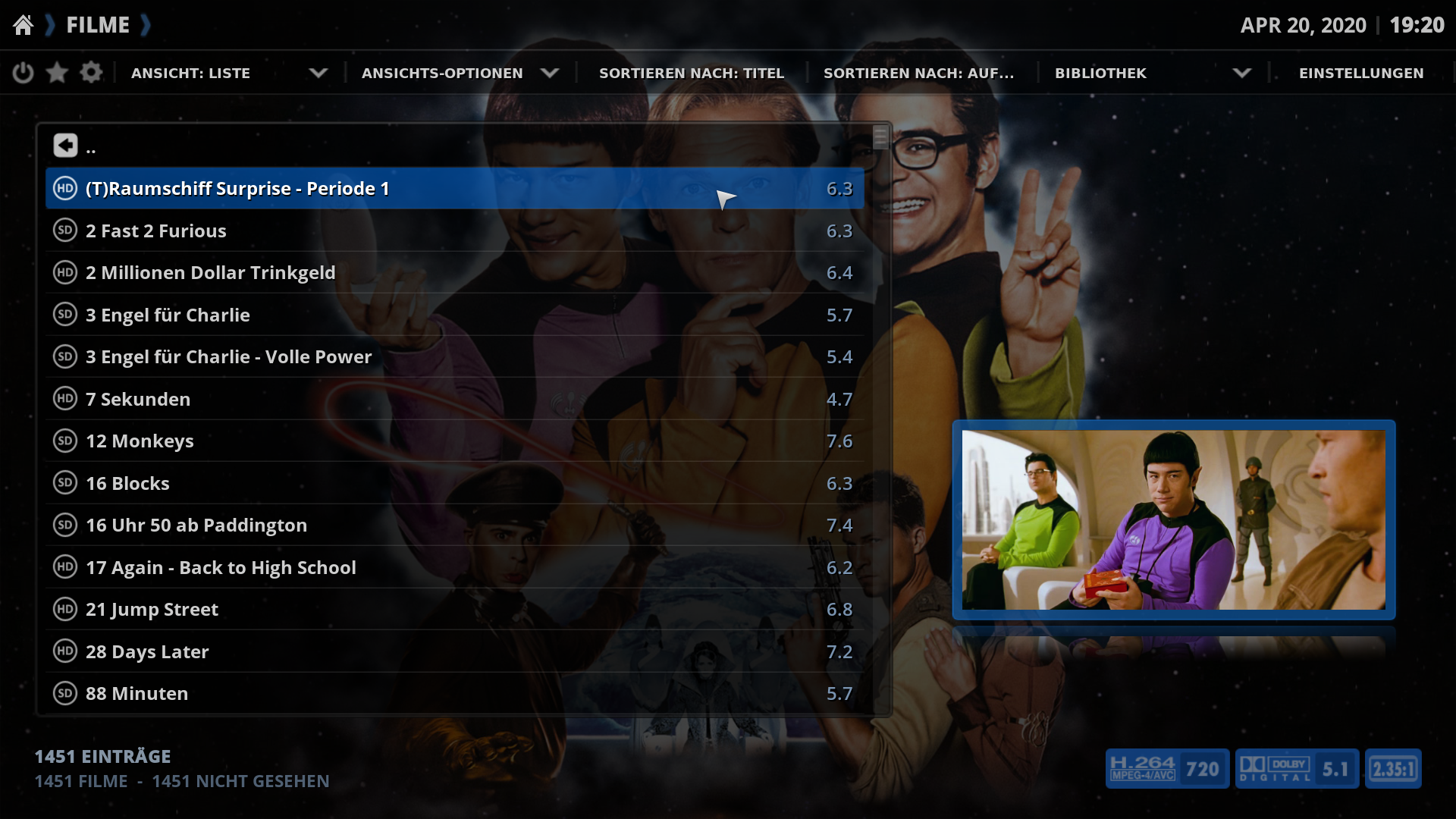

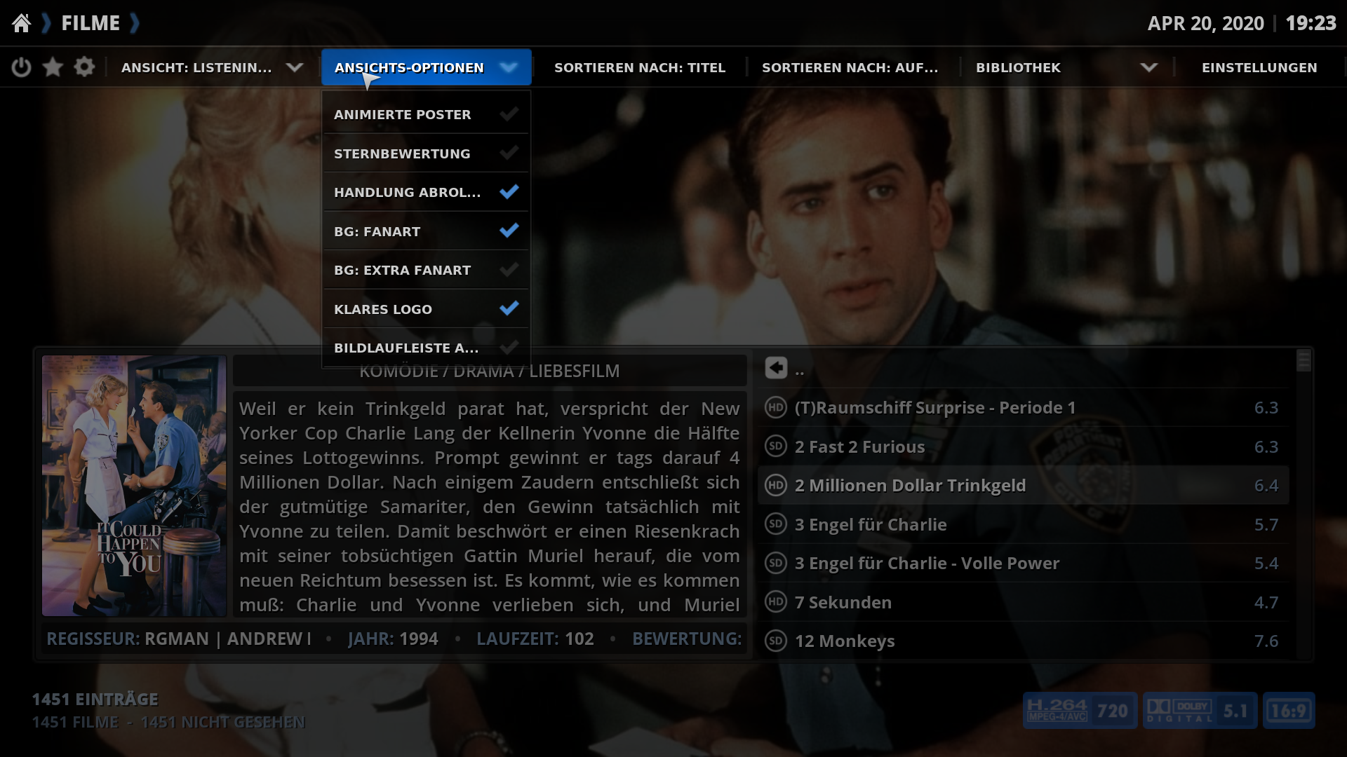

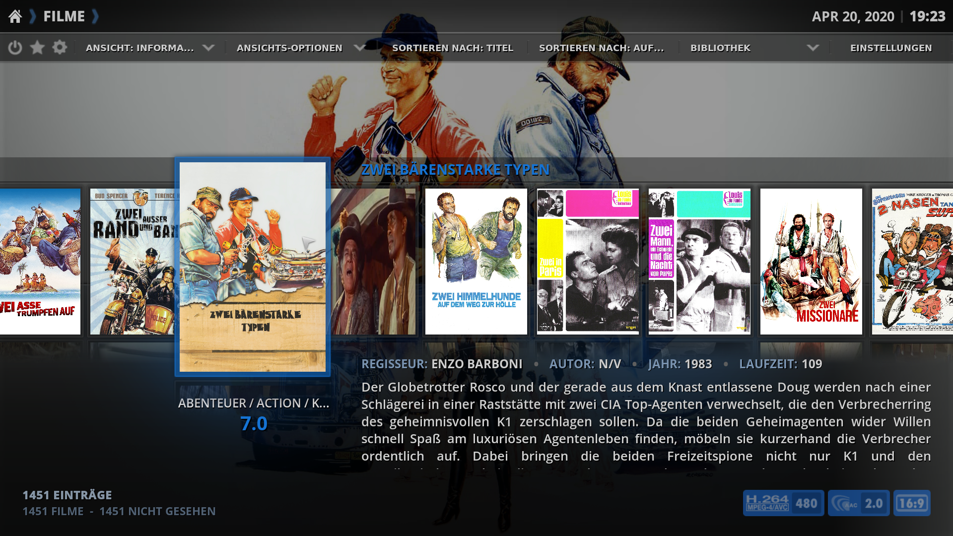

​Warum werden bei einigen Ansichten die Bewertungen angezeigt, bei anderen nicht?
  • Warum werden bei einigen Ansichten die Bewertungen angezeigt, bei anderen nicht:
    Externer Inhalt i.imgur.com
    Wie lassen sich die Bewertungen immer anzeigen? Kann man noch weitere Spalten anzeigen lassen?

  • Offensichtlich geht es hier um den Confluence-Skin
    Die Bewertung wird angezeogt, wenn ich entweder nach "Titel" oder nach "Bewertung" sortieren lasse.
    Sortiere ich nach "Titel" und "aufsteigend" ist es alphabetisch geordnet und fängt bei Zeichen an, geht über Zahlen bis es dann beim Buchstaben "a" ankommt und bei "z" aufhört (Umlaute kommen danach, glaube ich). Zusätzlich wird dann die Bewertung angezeigt.
    Wenn du nach "Bewertung" sortierst und "aufsteigend", wird auch die Bewertung angezeigt, aber es wird dann nicht mehr alphabetisch sortiert sondern fängt mit der schlechtesten Bewertung an.
    Du kannst aber beim Confluence Skin nicht alphabetisch sortieren und das Jahr anzeigen lassen. Das ist bei dem Skin einfach so nicht vorgesehen. Es gibt Mittel und Wege das zu bewerkstelligen, aber dafür müsstest du den Skin verändern
    Estuary hat zum Beispiel als Standard dort das Jahr, wenn du nach Titel sortierst.
    Das ganze wird über sogenannte Infolabels ( https://kodi.wiki/view/InfoLabels ) gesteuert. Und wenn du die richtige Stelle im Skin gefunden hast, kannst du das Label entsprechend anpassen und so das für dich sichtbar machen was du möchtest. Das ist natürlich sehr mühselig für den Unerfahrenen. Daher würde ich dir auch einen anderen Skin empfehlen, wenn das für dich kriegsentscheidend ist ;)

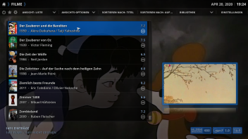

  • Rapier ist schon mächtig :) Sternbewertung ist Standard, aber Zahlen gehen auch.
    Und Auswahl hat man an Ansichten ... die Henne :D
