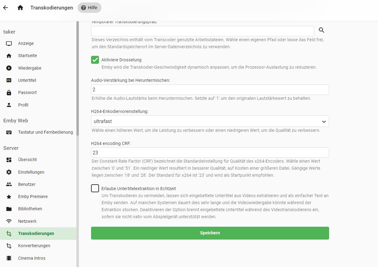

    habe seit ein paar wochen nun emby auf meinem recht schwachen htpc laufen. im heimnetz läuft alles wunderbar. wenn ich jedoch mit dem handy unterwegs bin, oder mit meinem laptop z.b. bei meinen eltern und im wlan bin, dann starten einige filme nicht, ruckeln oder sonstiges.
    bei mir zuhause habe ich von vodafone kabel deutschland 1gbit inet und bei meinen eltern z.b. 400mbit leitung.
    daran sollte es nun eigentlich nicht liegen?
    aber sollte nun emby nun eben nicht transcoden, da ja eigentlich genügend upload bei mir zu hause zur verfügung steht und bei meinen eltern genügend download?

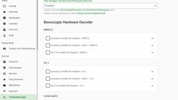

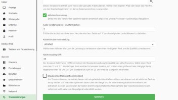

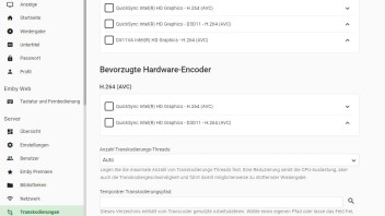

    oder sehe ich das falsch? habe ich vllt. am emby-server was falsch eingestellt? (siehe bild)

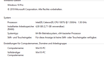

    und hier mein "server-pc" :P --> *link wird gleich reineditiert* //edit: bild angehängt - graka ist auch eine interne.
    woran könnte es denn nun liegen? pc einfach zu schwach? braucht man noch irgendwelche infos, um eine aussage treffen zu können?
    danke

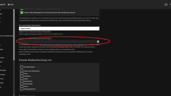

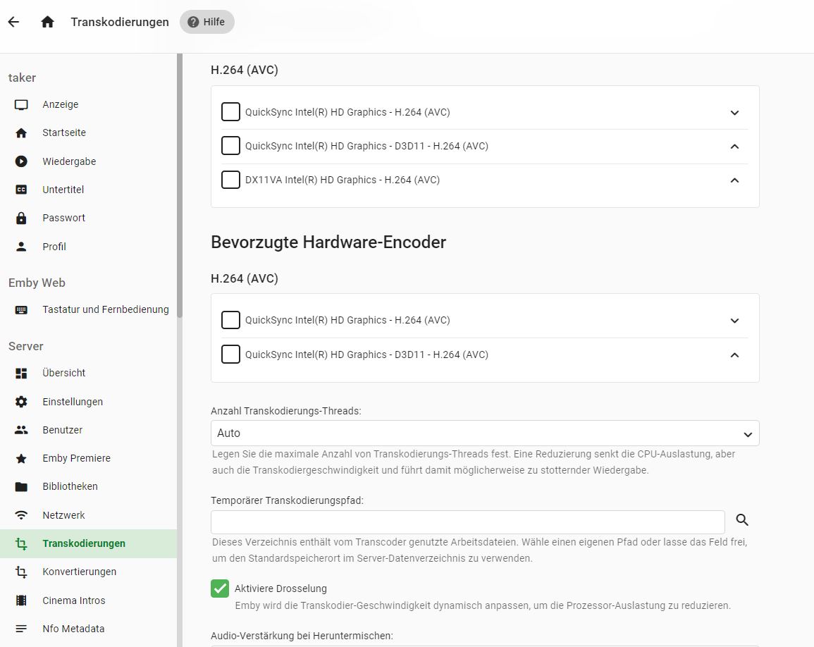

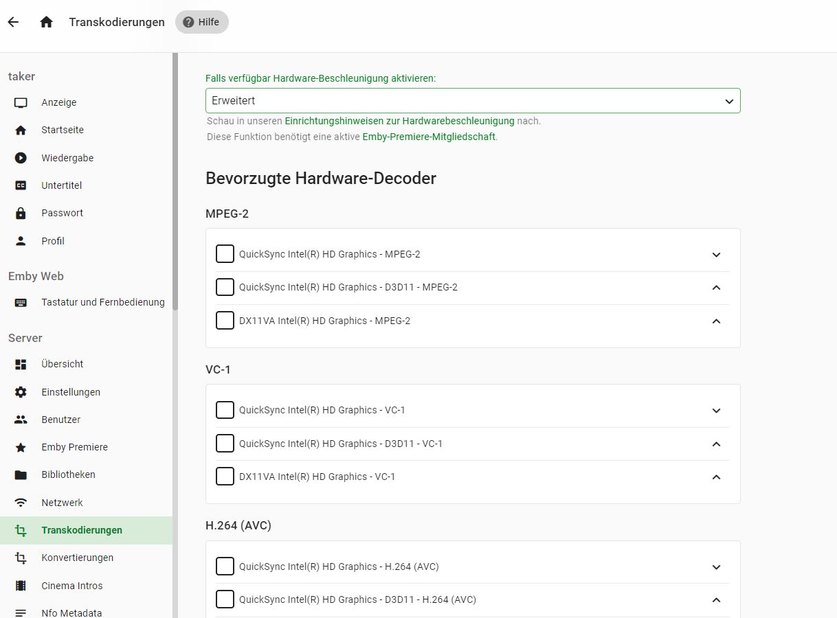

  • Also die Hardwarebeschleunigung machst Du mal schnell wieder rein :D
    DAS bringt dir so nichts.

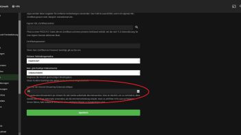

    Aber die Option könntest du mal einstellen:
    Kannst du auch pro User einstellen :
  • hi,
    inwiefern wieder anschalten? habe sie auf erweitert. das heißt doch nicht aus? oder ist die aus, weil ich keine haken drin habe?
    wo sollte ich denn überall die haken setzen?
    okey, habe mal 35 eingetragen. ;)

  • Es macht keinen Sinn die hardware Beschleunigung aus zu machen. Wenn er dann doch transcodiert macht die cpu alles.
  • also mit anderen worten, einfach auf "ja" stellen?

  • Paar Punkte noch:
    Du schreibst du hast 1gBit inet - da ich den Anbieter bzw. das Produkt nicht kenne. Was hast du den dort für einen Upload-geschwindigkeit.. den das Limitiert dich, nicht deine Downloadgeschwindigkeit wenn deine Eltern von deinem lokalen Server streamen wollen.
    Auch solltest du nicht übersehen -> Upload -> Download -> WLAN (und womöglich das ganze noch über den emby-server gemanaged). Da kann schon sein das die Bandbreite in die Knie geht und er mit de Laden nicht nachkommt. Seh ich hin und wieder auch wenn ich in Hotels übernachte - manchmal ist der Stream nach dem Transcoding ok, manchmal stockt es ordentlich. Hängt halt von vielen Faktoren ab.
    Bzgl. Transkoding: Ja, einfach ein Ja. Wie hast du Emby installiert - Docker oder direkt im System? Hat er Zugriff auf die GPU?
    Was du das nächste mal machen könntest - geh während du einen Film schaust einfach mal auch in das Serverdashboard - da siehst du ob er zwischenpuffert (bzw. überhaupt transkodiert) oder nicht.

    aber genau das war ja mein gedanke. ich glaube die cpu is einfach zu schwach für transcoding. deshalb wollte ich es komplett abschalten.

  • Schalte ich bei mir die HW auf Ja, ruckelt es nur.
