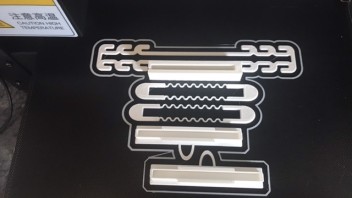

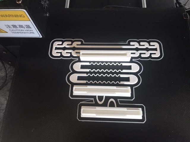

    Ein Komplett-Set.
    Von oben nach unten sehen wir:
    1 Nackenhalter
    1 Einfädelhilfe (muss man nicht so oft drucken, z. b. eine pro Haushalt reicht)
    2 Clips Klammern, ich glaub die müssen öfter gedruckt werden, gehen aber auch am schnellsten.

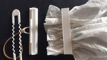

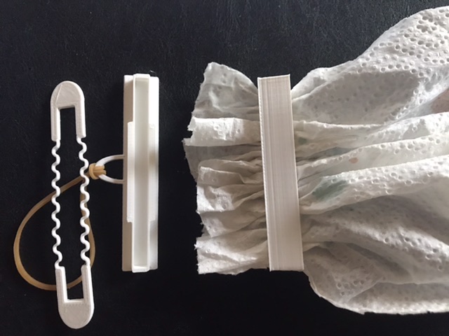

    Basisplatte mit angebrachtem Gummi und Clips daneben.
    Die Idee mit der Einfädelhilfe, da muss man nur die Basisplatte unterlegen und den Clips irgendwie drüberwürgen.
    Das Feder / Riffel-Design sorgt für Flexibilität und einen gewissen Grip.
    An der Basisplatten sind an allen 4 Seiten Nasen zum Halt geben.

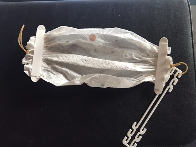

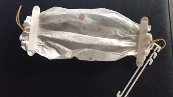

    Ungefähr so sieht das fertig aus.
