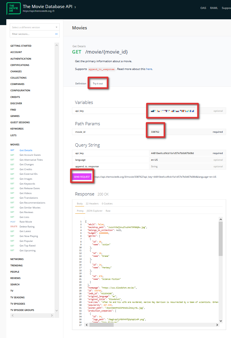

  • Laut deinem Log im KOdi Forum bricht das Erstellen der TMDb-API mit dem genannten Fehler ab. Leider hilft das nur wenig weiter wie so oft. Versuche bitte mal, ob du ein API Call über die TMDb Webseite machen kannst: Link
    Du musst einen API Key (brauchst einen Account auf TMDb und dann kannst den Key hier erstellen: Link) und eine Film-ID eintragen, das ganze sieht dann in etwa so aus:

    Habe mich registriert und mit meinem persönlichen key erfolgreich einen Call durchgeführt. Habe den key auch in Ember eingetragen und erneut versucht zu scrapen. Klappt leider immer noch nicht.

    Bei dem Versuch ging's nur darum zu prüfen, ob sein ISP evtl. die Webseite blockt. In Zeiten von Corona und Home Office kann man nicht mehr sagen, ob oder welche Dienste gedrosselt werden.
    Wenn du den Key in Ember in ALLEN TMDb Scrapern eingetragen hast und dann neu startest, ist der Fehlerangabe im Log die selbe wie vorher?
