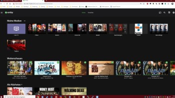

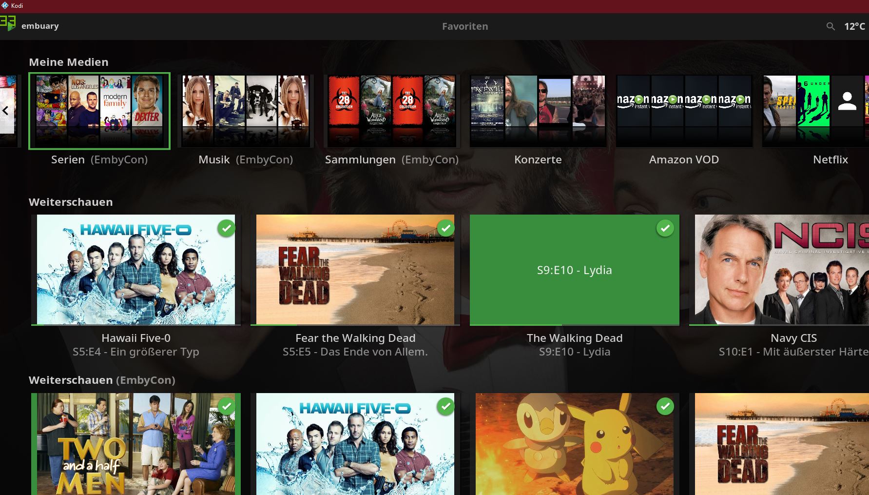

  • habe nun embycon installiert. war mit im emby repo dabei. nun habe ich mit allen clienten zugriff. :)
    nun ist mir aber aufgefallen, dass wenn ich auf serien geh und eine auswähle, egal welche, die staffeln keine cover haben und die folgen an sich keine thumbs. ist das nun ein einstellungsfehler am server? weil mein scrapper lief nun komplett durch und das fehlt eben.
    außerdem hab ich ddns eingerichtet. komme mitm handy z.b. nun an mein zeugs. guck ich aber tv, n film, oder sonst was, ruckelt es alle 5sec. hat das was mit transcoding zu tun? (am handy hab ich LTE+, vollen empfang usw.)
    brauch ich transcoding überhaupt?
    mein htpc hat ja nun jetzt nicht gerade die rechenpower ^^

    da du grad da bist. ich nutze deinen skin. gibts da ne einstellung, die mir erlaubt die ganzen "tags" nicht anzeigen zu lassen? (family, spacecraft, alien, usw.) finde diese nicht ^^
    ok. also jetzt hab ich noch genau 2 probleme
    1) transcoding - brauch ich das? wenn ich mit dem handy von unterwegs z.b. schauen will, ruckelt das bild ca. alle 5sec.
    2) auf dem emby-server habe ich noch eine kategorie mit "Konzerte". also auch in der bibliothek. (eigentlich musikvideos, habs aber umbenannt) - seit nun überall embycon installiert ist, tauchen meine konzerte nicht mehr auf. nur tv, aufnahmen, filme, serien, sammlungen und musik - was mach ich hier falsch?
