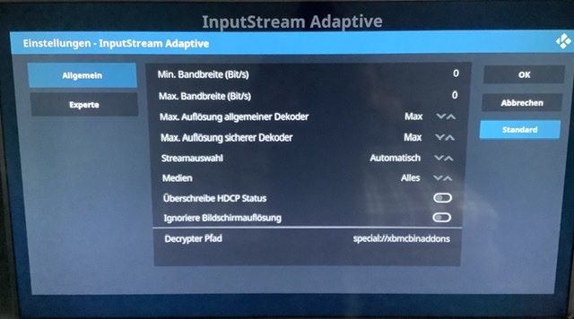

  • Ist denn inputstream.adaptive = aktiviert
    Wenn ja...wie lauten/sind die Einstellungen? = Dazu bitte mal ein Screenshot.
    Wie sind die Einstellungen unter:
    Player
    Videos
    Verarbeitung
  • Würde es erstmal versuchen beim InputStream Adaptive Addon mit dieser Einstellung
    Min. Bandbreite ( Bits/s ) = 8000000
    wenn das nicht klappt dann wechseln auf
    Streamauswahl = Manuelles Video
    und während die Filme/Videos abgespielt werden:
    Beim Skin = Estuary
    Einstellungen = Zahnrad = rechts unten im Kodi Player anklicken
    Video-Einstellungen = anklicken im Menü
    Videospur = anklicken = erste Zeile im nächsten Menü
    und dann langsam die Pixelauswahl erhöhen beim abspielen.
    Wenn du dann den Wert ermittelt hast bei deiner Bandbreite...dann kannste ihn unter
    Min. Bandbreite ( Bits/s ) = ? eintragen
    Du kann es zuvor auch versuchen mit
    Player
    Videos
    Verarbeitung
    Hardware-Beschleunigung erlauben - MediaCodec (Surface) = aktiviert
    wenn das nicht hilft:
    Hardware-Beschleunigung erlauben - MediaCodec = aktiviert
