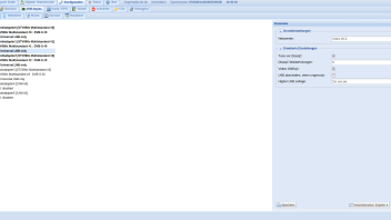

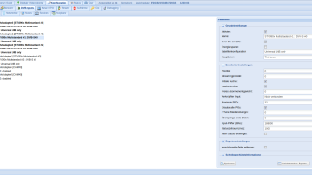

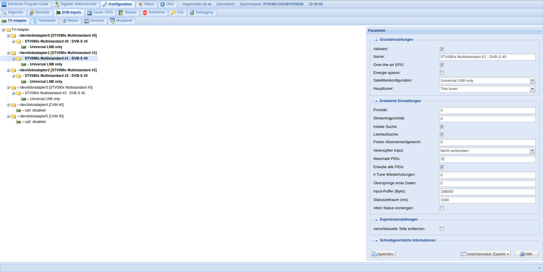

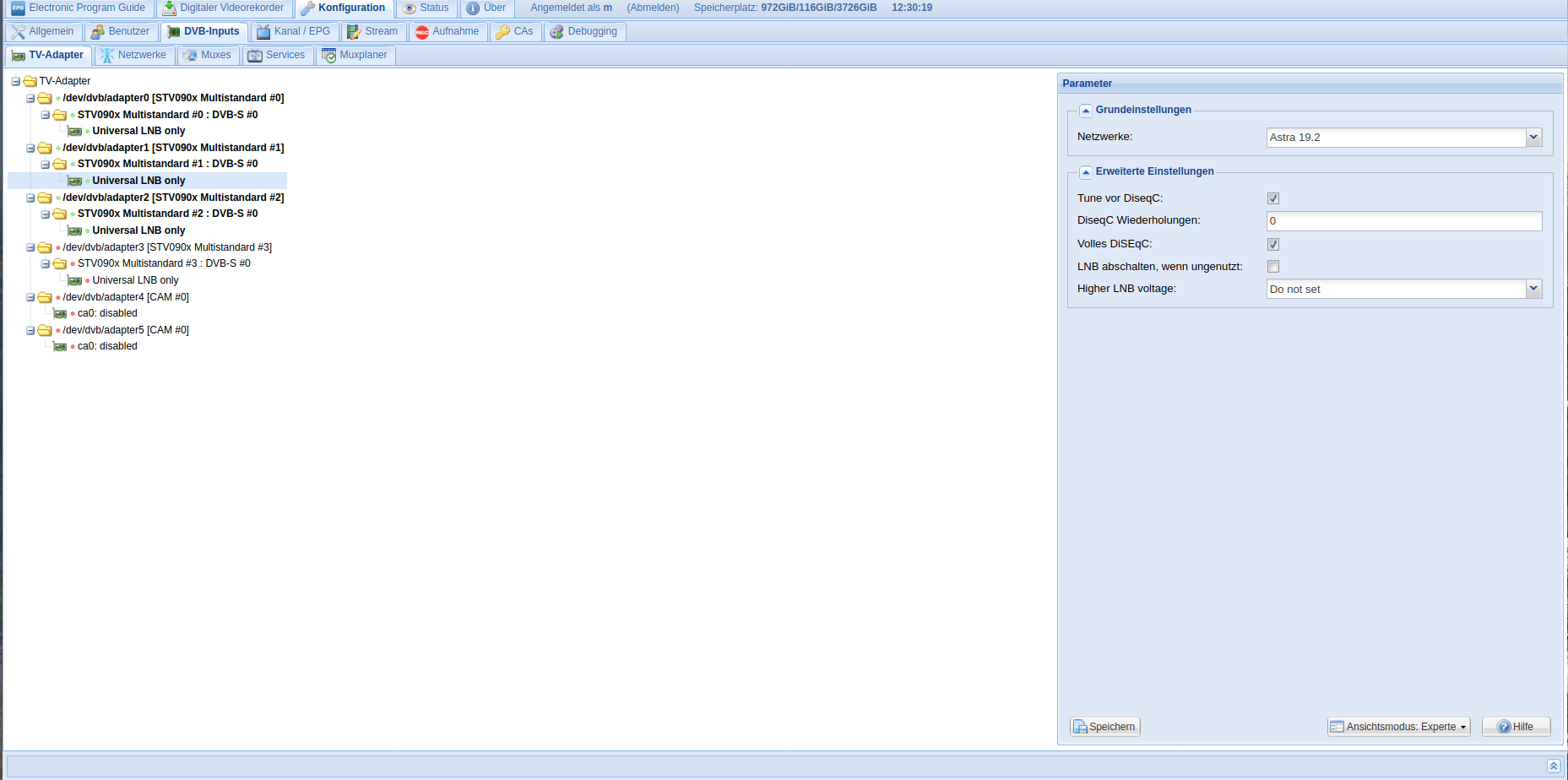

    Ich habe noch meine TVHeadend Konfiguration drangehängt. Für Tipps bin ich dankbar.
