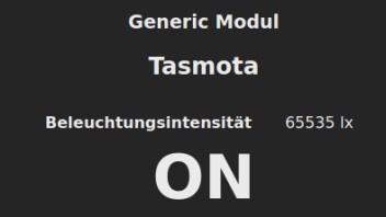

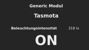

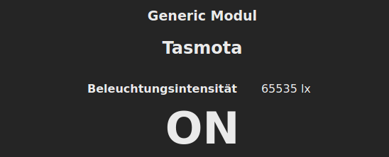

    habe mir mit einem Nodemcu und einem Bewegunssensor einen Bewegungsmelder gebastelt, der sogar funktioniert. Da dieser Bewegungsmelder nicht grundsätzlich anspringen soll, habe ich zusätzlich einen Helligkeitssensor bestellt Sensor. Am Nodemcu angeschlossen mit u.a. Datenkabel an A0
    Der Sensor reagiert auch auf Veränderung der Lichtverhältnisse, aber genau verkehrt herum.
    [xattach=40801]Licht[/xattach][xattach=40802]Dunkel[/xattach]
    Erstes Bild bei Licht, zweites bei "absoluter" Dunkelheit. Es müßte doch anders herum sein oder habe ich es falsch verstanden ?!?

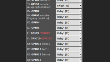

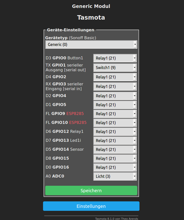

    Muß ich bei tasmota noch etwas zusätzlich eintragen, Befehle usw. ...

  • Das Ding misst ja keinen Helligkeitswert sondern es ist einfach ein Widerstand, der sich je nach Lichteinfall ändert. Je mehr Licht darauf fällt, desto kleiner ist der elektrische Widerstand. Prinzipiell ist es auch egal für dein Vorhaben, ob du Wert < x oder Wert > x prüfst.

  • du schaust doch sowieso nicht ins webif von tasmota rein...was da nun steht ist ja eigentlich wurst wie es @TehTux schon richtig bemerkte.
    wenn du den sensor in der sitemap sichtbar machen willst und dich die werte stören kannst du ja bspw scale transform nutzen. damit legst du fest wert a bis wert b = dunkel , wert c bis wert d = fast dunkel usw usw.
    dann hast du einen lesbaren wert in der sitemap

    Da habt ihr natürlich recht, der Wert als nominale Größe ist mir egal und werde ihn auch nicht anzeigen lassen. Meine Sorge ist, ob generell den Sensor richtig angeschlossen/konfiguriert ist.
