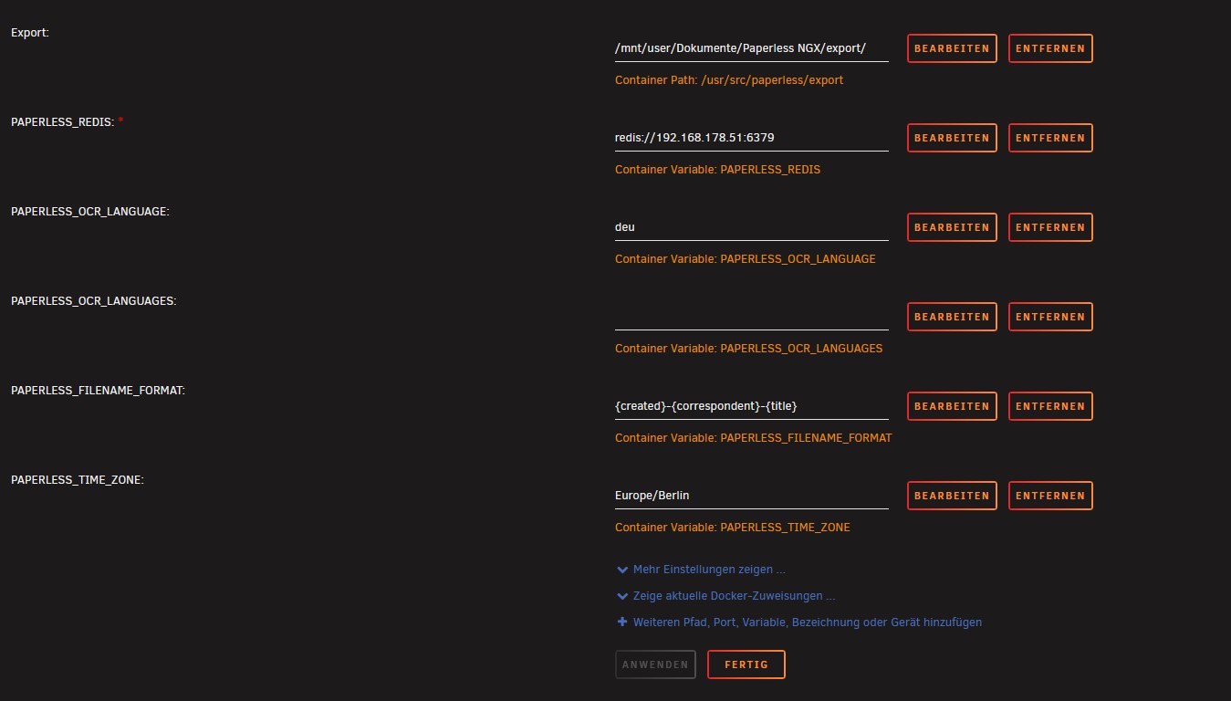

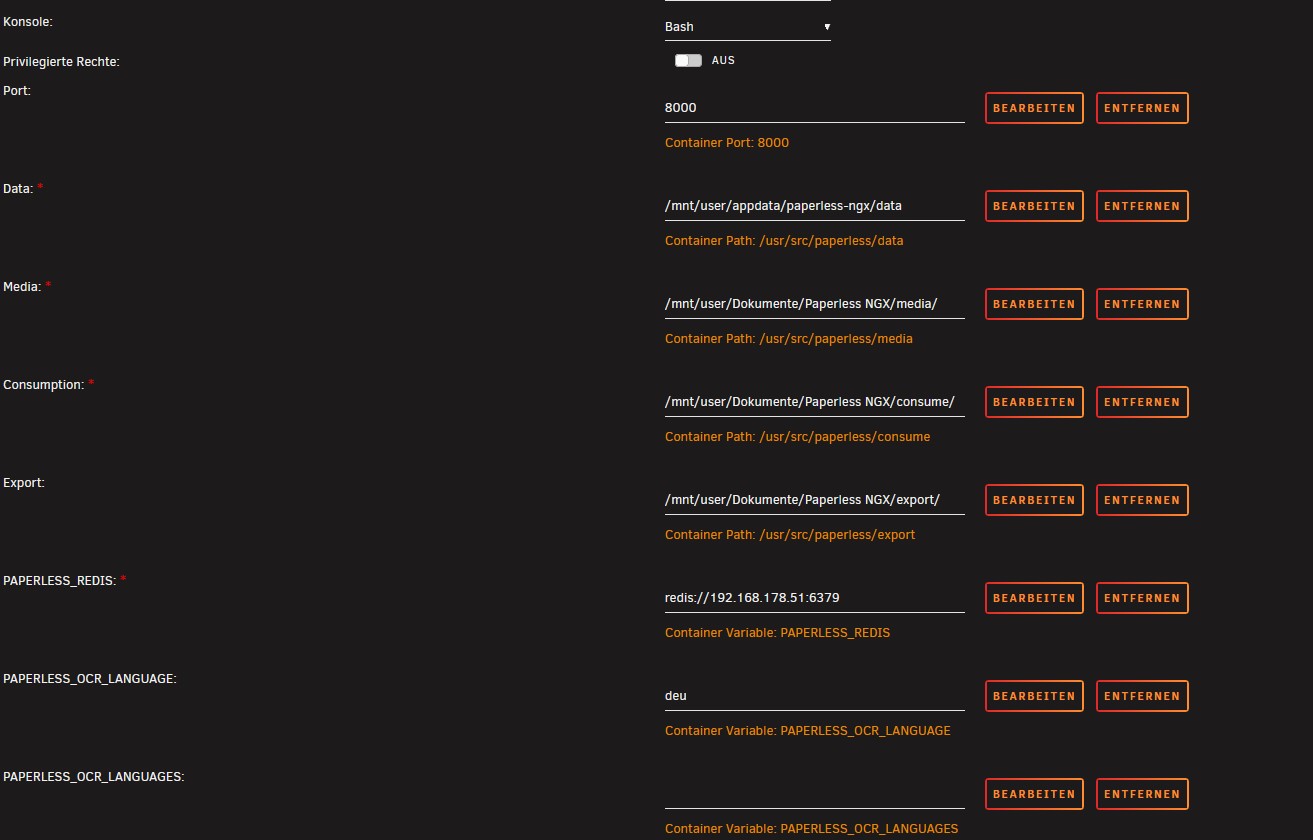

  • Hab paperless ngx als Docker auf meinem unraid laufen, erstes Dokument in den consume Ordner geschoben,
    Fortschritsbalken läuft, das PDF ist im media Ordner, allerdings ist das PDF nicht durchsuchbar,
    muss ich für die OCR noch was in den Einstellungen von paperless einstellen?

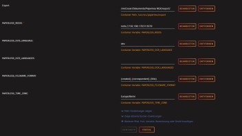

  • Kommt auf deine Docker Config drauf an. Ich habs direkt in meiner compose datei hinterlegt wie er OCRen soll, aber im Paperless selbst könnte man das auch einstellen ...
    Unter enviroment ist das wichtig:
    PAPERLESS_OCR_LANGUAGES: deu eng
  • ja gut, nur mit deutsch muss es ja auch laufen wenns deutscher Text ist. Daran sollte es nicht liegen...
    woran hast du erkannt, dass das OCR nicht gehen soll?

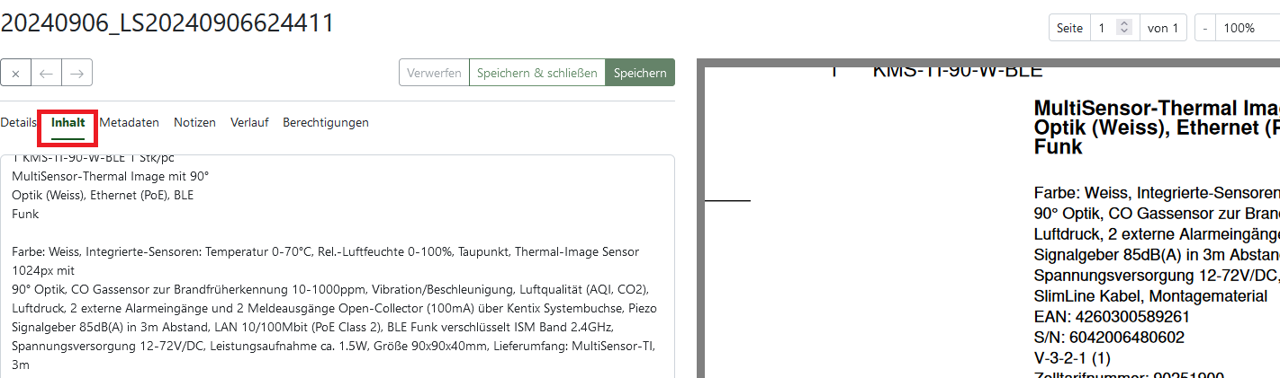

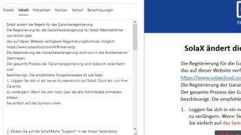

  • im Doucments Pfad gibt es einmal das Archiv und das Original - Original bleibt wie es eingescannt wurde, Archiv sind die OCR Dokumente.
    Wenn du im Paperless das Dokument auswählst kannst du oben einmal auf "Inhalt" gehen - da siehst du was er wie erkannt hat.
    Wenn da ebenso wenig bis nichts da steht ...
    in die logs von Paperless sowie dem Container mal reinschauen wenn das Dokument verarbeitet wird.

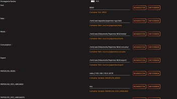

    Zeig uns doch mal dein Paperless compose datei bzw wie du das Ding angelegt hast und gern ein Screenshot von dem Dokument ...

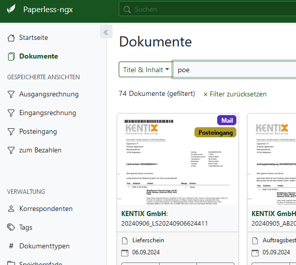

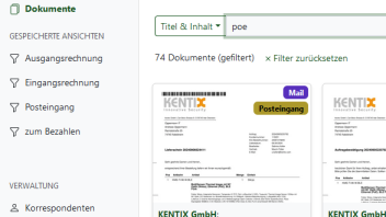

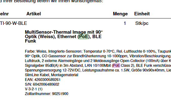

  • Du suchst im Paperless - entweder ganz oben die Suchleiste oder unter Dokumente und gibst den Begriff ein den du brauchst. Auf der dateiebene machst du eigentlich absolut garnichts. Höchstens was in den Consume Ordner direkt scannen lassen - rest geht über die Weboberfläche. In Diese kannst du ebenso überall eine Datei ziehen und diese wird dann verarbeitet im Hintergrund - egal wo du gerade bist im Paperless
    Begriff eingeben:
    Wenn du dann auf das Auge bei dem Dokument drückst öffnet es sich im Vollbild und markiert dir sogar Farblich deinen gesuchten Begriff.
    btw - warum schiebst du die Docker Container direkt ins interne Netz? Kann man machen aber ... ist nicht ganz Sinn vom Docker. Aber das ist erstmal unwichtig im ersten Schritt ...
  • btw - warum schiebst du die Docker Container direkt ins interne Netz? Kann man machen aber ... ist nicht ganz Sinn vom Docker. Aber das ist erstmal unwichtig im ersten Schritt ...
    Danke erstmal für deine Antworten!
    Zu der Frage Container ins intene Netz? Damit kann ich erst mal nix anfangen, hab an den Voreinstellungen ausser den"Dokumentenpfaden" nichts verändert.
  • bspw. beim Redis - dort ist eine IP aus dem 178er Netz angegeben, ich denke mal das ist dein lokales ... normal hängen docker container in einem eigenen virtuellen abgeschotteten Netzwerk auf dem Host und nicht direkt im Netzwerk. Aber ich kenn mich zu wenig / garnicht mit unraid aus :(

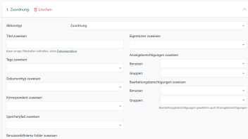

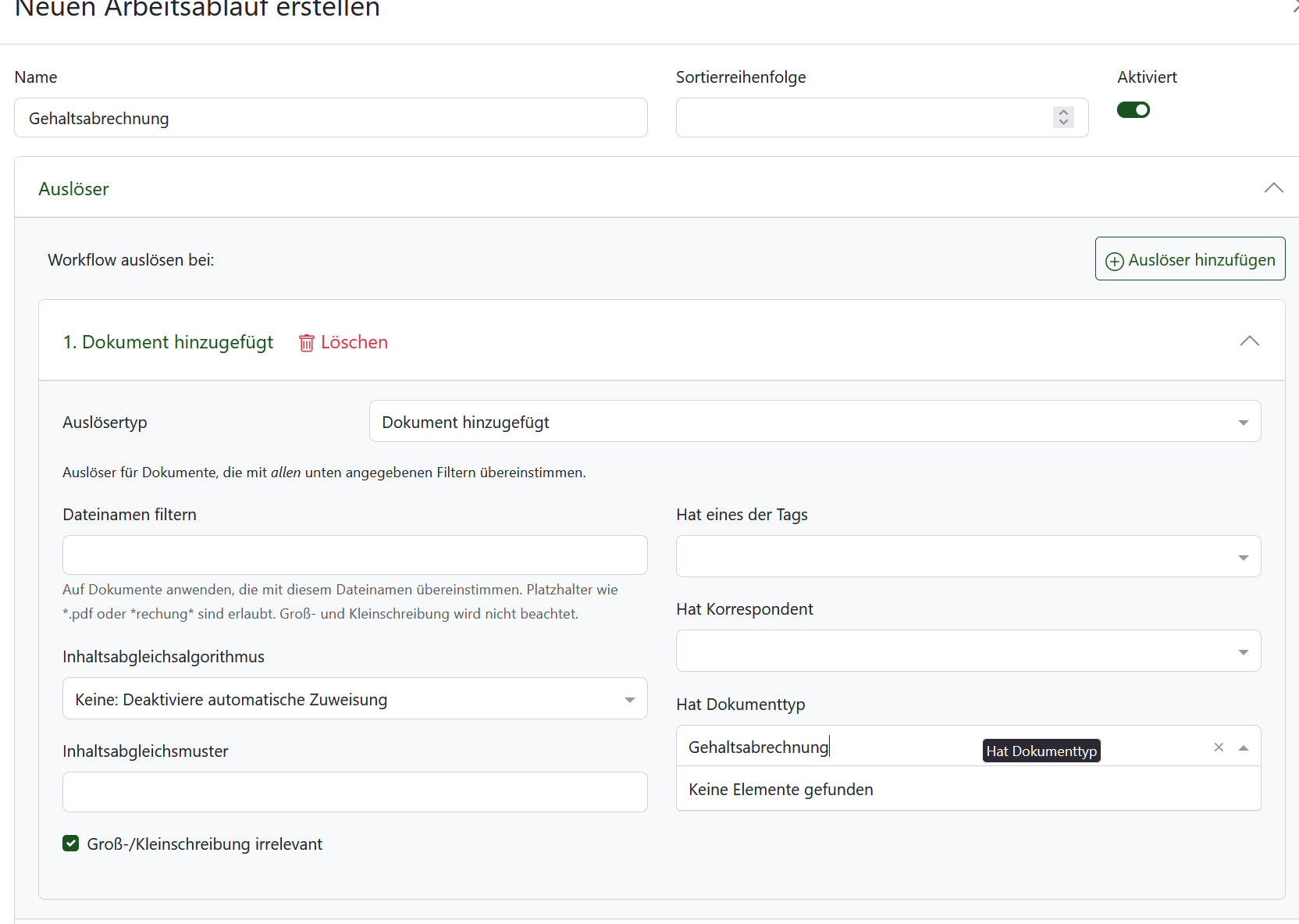

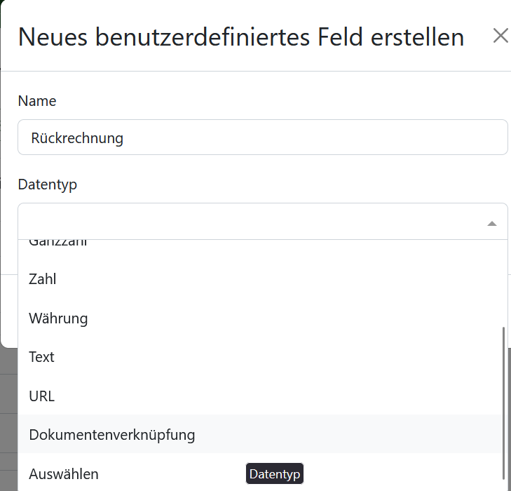

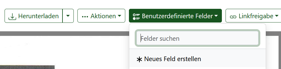

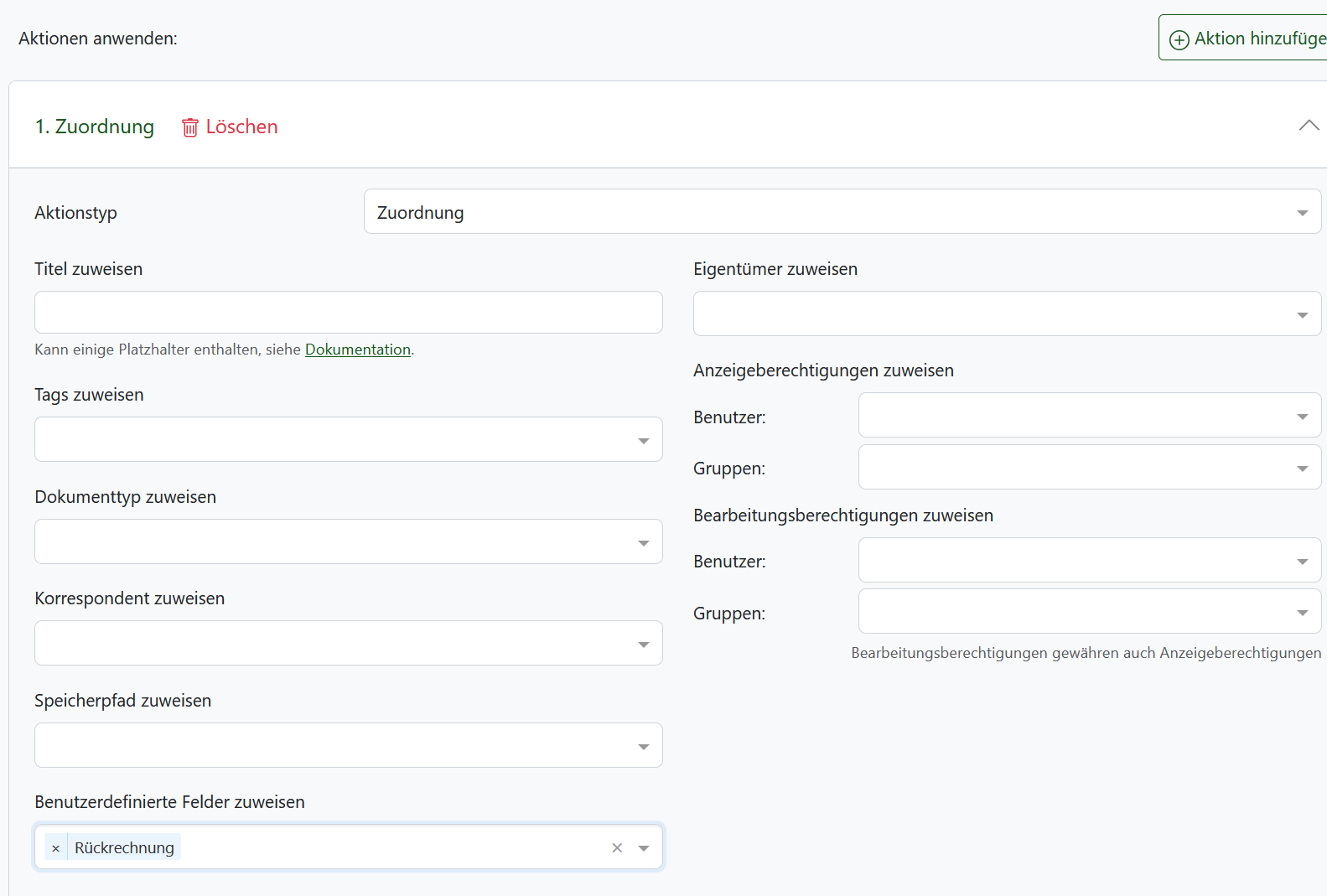

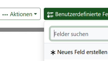

    Du gehst oben Rechts auf "Benutzerdefiniertes Feld" und gibst dem Ding einen Namen und sagst Typ "Dokumentenzuordnung". Damit kannst du dann beliebig viele Dokumente diesem zuordnen. Das schöne dabei - es ist automatisch Rückwärts ebenso dann eingetragen. Sprich bei dem zugeordneten Dokument steht das aktuelle sofort mit drin.
    Dann würde ich gleich eine Automatikregel erstellen für den Typ Gehaltsabrechnung, sodass immer dieses Benutzerdefinierte Feld enthalten ist. Wenn du willst kannst du weitere Felder hinzufügen wie "Rückrechnung bis" als Datumsfeld usw. Muss aber nicht.

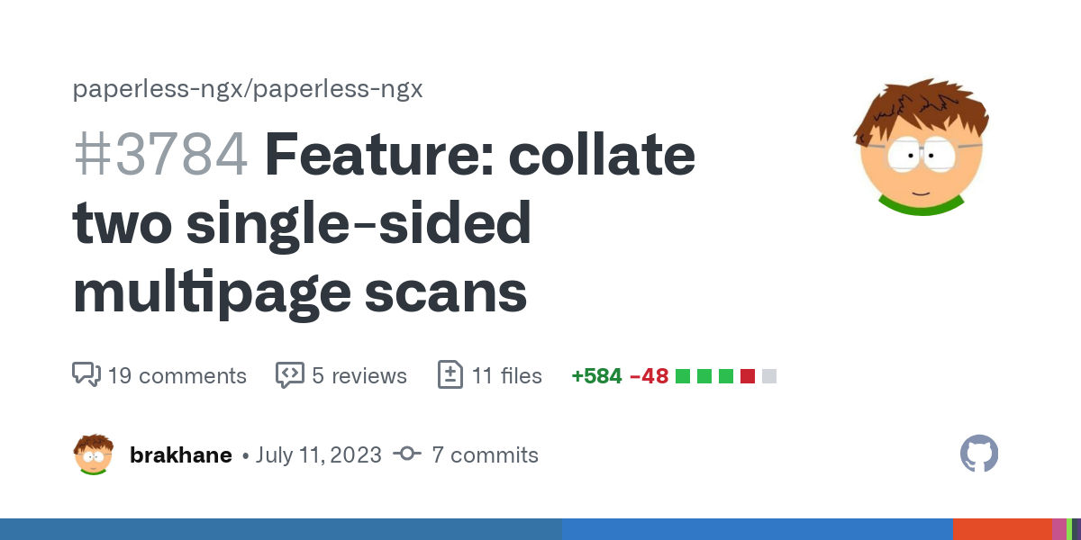

    Zu dem anderen Thema - einerseits geht das mit Paperless - dort kannst du auch Dokumente zusammenfügen, trennen usw., automatisieren kannst du das bspw. mit qpdf:
    qpdf --empty --pages file1.pdf file2.pdf -- merged.pdf
    oder
    qpdf --collate --pages ScanFronts.pdf 1-z ScanBacks.pdf z-1 -- Combined.pdf
    So ganz raus hab ich noch nicht wie das automatisch mit paperless geht hmmm:
    Feature: collate two single-sided multipage scans by brakhane · Pull Request #3784 · paperless-ngx/paperless-ngx
    Proposed change Some ADF (like mine) only support single-sided scans, making scanning double-sided documents a bit annoying. This new feature enables…
    github.com

  • Ja Dann passt mein beschriebenes. Wennndas so machst und das entsprechende Dokument aufrufst werden dir dann links die verknüpften Dokumente aufgelistet :)
